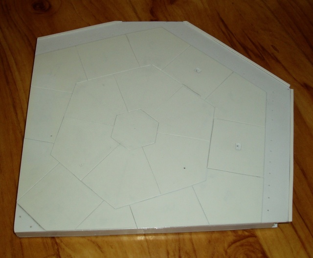

Message par flix78 Mar 10 Déc 2013 - 9:44
Ce post devrait être plus rapide que celui de la navette (c'est pas dur je sais  lol! ) puisque les dessins et mesures ont été pensés pendant mes trajets de boulot (l'avantage des transport en commun sur la voiture).
Les premiers coups de cutter ont donc été donnés il y a deux semaines pendant le sechage de la peinture à l'huile de la navette.

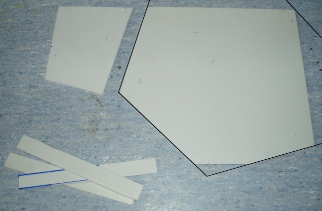

Pour la confection de cette plateforme octogonale, j’ai principalement utilisé du styrène blanc de 1.5mm, 0.75mm, 0.50mm et du carton de 2mm.
STAR WARS : Diorama Navette Lambda (1/120) 1_cart10
La plateforme est bordée de profilé en T pour obtenir une finition des arrêtes plus travaillées. En dessous, des butées pour les parois verticales sont mises en place (styrène de 0.25mm) et des trous sont percés tous les centimètres pour passer la fibre optique.
STAR WARS : Diorama Navette Lambda (1/120) 2_prof10
Une vue du dessous avec les parois verticales contre les butées.
STAR WARS : Diorama Navette Lambda (1/120) 3_dess10
Mise en place de renforts en carton collés à la colle à bois.
STAR WARS : Diorama Navette Lambda (1/120) 4_pose10
Le dessous avec ses renforts.
STAR WARS : Diorama Navette Lambda (1/120) 5_dess10
Autres vues.
STAR WARS : Diorama Navette Lambda (1/120) 6_face10
STAR WARS : Diorama Navette Lambda (1/120) 8_dess10
Du dessus avec 2 trous percés pour visser la maquette sur la plateforme.
STAR WARS : Diorama Navette Lambda (1/120) 7_dess10
Ajout de « pieds » sous les parois verticales + renforts pour passer les fibres optiques sous le cadre.
STAR WARS : Diorama Navette Lambda (1/120) 9_dess10
Découpe de dalles avec des formes géométriques inspirées de dalles de jardin vu chez casto.
STAR WARS : Diorama Navette Lambda (1/120) 10_dal10
Puis on remet tout dans l’ordre et on colle.
STAR WARS : Diorama Navette Lambda (1/120) 11_dal10

Message par megawatt Mar 10 Déc 2013 - 15:31
Pas mal ton puzzle. Tu aurais tout aussi bien pu graver ces lignes. Non? Bon début en tout cas. Je m'attendais a ce que tu nous fasse une partie de hangar de l'étoile noire.

Message par flix78 Mar 10 Déc 2013 - 21:17
megawatt a écrit:Pas mal ton puzzle. Tu aurais tout aussi bien pu graver ces lignes. Non?
Je souhaite donner à la plateforme un petit décrochage de niveau pour casser la planéité.
La gravure directement sur la plateforme peut s’avérer risqué en cas de dérapage. En plus, il faut dissoudre les poussières de styrene dans les creux. J'ai donc trouvé cette solution plus simple et moins risquée.
Youli a écrit:Tu n'en profites pas pour aménager un logement pour des piles ? Et un interrupteur voire deux (un pour la navette un autre pour la rampe d'atterrissage) ?
Don't worry Youli.
Pour les piles c'est prévu mais caché ailleurs et l’interrupteur est en place mais les photos ne suivent pas encore.

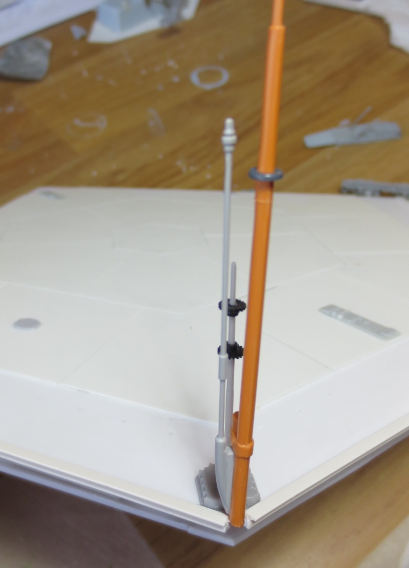

Quelques trappes ont été ajoutées ici et là.
Elles me permettront de passer les 2 fils (+/-) du circuit électrique tout en simulant des emplacements fixes de l’installation (prises de pressions ou de remplissage de fluides).
STAR WARS : Diorama Navette Lambda (1/120) Pc050010
STAR WARS : Diorama Navette Lambda (1/120) Img_1411
Les antennes de communication sont faites à partir de perche de ravitaillement 1/72, de mat de bateau à voile et de recup.
STAR WARS : Diorama Navette Lambda (1/120) Img_1412
La paroi verticale avec quelques ajouts (maillons de chenille 1/35, canons de navires de guerre, touillettes à café, etc)
STAR WARS : Diorama Navette Lambda (1/120) Img_1413
Puis pour le plus gros des détails, j’ai trouvé les pièces idéales dans un kit de 2 locomotives (1/87) de chez Revell
Ce kit, acheté un prix dérisoire sur le « bon coin », s’avère être une mine d’or quant à l’originalité des pièces (comme le podracer de chez AMT).
Ce sont les parties latérales des bogies.
STAR WARS : Diorama Navette Lambda (1/120) P1010010

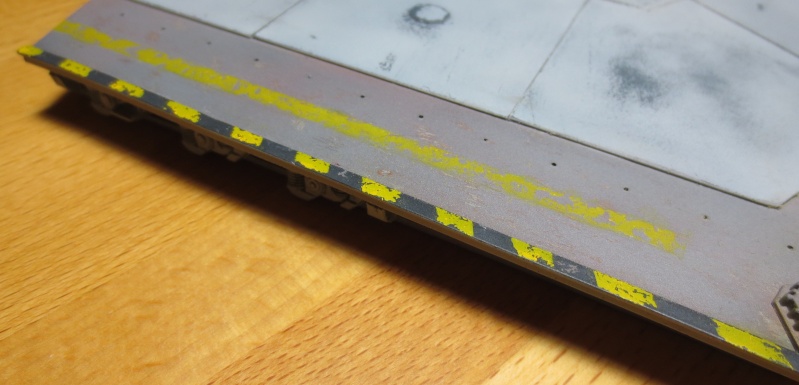

Message par flix78 Ven 13 Déc 2013 - 9:49
L'idée, pour la plateforme, est de faire quelque chose d'usé comme la navette.
Je rappel de contexte:
"l'action du diorama se situera à une époque post épisode VI. L'empereur est tombé. Un certain laxisme se met en place.
La nouvelle république attribue moins de crédits à la maintenance des vaisseaux et des installations.
La politique du remplacement par le neuf est remplacée par la bricole...
Il y a tant à faire dans cette galaxie que l’état de propreté sur la bordure extérieure n’intéressent personne.
Les missions doivent être rempli et c'est cela qui compte.
En première couche, je passe donc un gris fer et du marron par endroits pour simuler l'acier brut un peu oxydé (peintures Tamiya acrylique).
STAR WARS : Diorama Navette Lambda (1/120) Img_1414
STAR WARS : Diorama Navette Lambda (1/120) Img_1415
Après 24h de séchage, je passe mes deux/trois couches fines de Klir. Les nuances entre les deux couleurs sont un peu estompées. C'est parfait !
Jusqu'ici tout va bien.......................... smily19
Après séchage complet (24h également), passage de 3 légères couches de laque pour cheveux comme c'est expliqué dans la vidéo de figurines-TV.com (eh oui, on eu a parlé lors de la construction de la navette, alors après un essai concluant sur un vieux kit, j'ai dit "BANCO")
Après 3 fois 15 minutes de séchage, passage un gris clair sur la plateforme.
Après séchage de la peinture, je passe de l'eau pour commencer l'opération. ça se décolle bien et l'effet est vraiment réaliste.
Mais rapidement ça va plus................................    smily20
L'ombre au tableau: des auréoles se forment dès que l'eau commence à sécher  smily22
Dans les diverses vidéo, il est dit d’absorber le surplus d'eau à la fin des opérations (avec sopalin ou pinceau sec) pour éviter ce phénomène.
Le problème, c'est que pour moi, lorsque l'eau commence à pénétrer la couche de peinture, elle s’étend par capillarité, puis rapidement, c'est une auréole.
J'ai rien vu sur le net à ce sujet.
Avant de tout recommencer, je me suis donné une dernière chance.
Et à force de lessivage, rinçage, frottage jusqu'à 1h du mat, je suis arrivé à ce que je voulais pour la partie centrale. Plus d'auréoles visibles. Les trois ou quatre récalcitrantes sont masqués par des éclats de peinture plus conséquent.
Si quelqu'un à une explication rationnelle, je suis preneur.   smily23
Les extrémités (là où sont les petits trous) sera à reprendre.
Je vais quand même retenté le coup avec la laque de madame cette fois ci (même si j'ai lu que la marque importait peu).
Alors pour ceux qui veulent essayer, ATTENTION quand même, c'est un coup à tout foirer.
A suivre

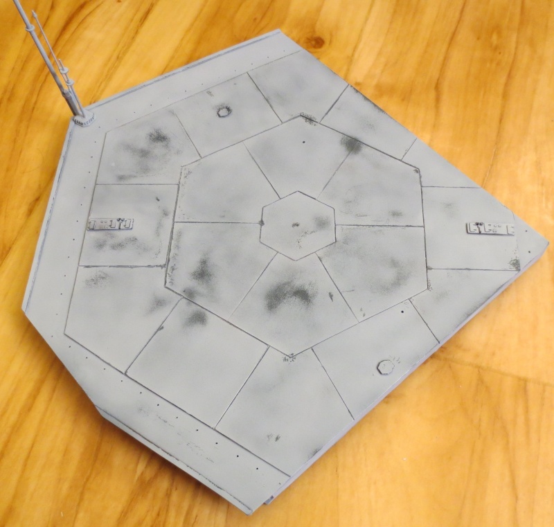

Message par flix78 Sam 14 Déc 2013 - 12:17
voici quelques photos de la plateforme après l'épisode de la laque puis voile de nuances de gris et klir.
C'est un début bien sûr. Par la suite il y aura lavis, pastels...
STAR WARS : Diorama Navette Lambda (1/120) Premie10
STAR WARS : Diorama Navette Lambda (1/120) Premie11
STAR WARS : Diorama Navette Lambda (1/120) Premie12
STAR WARS : Diorama Navette Lambda (1/120) Premie13

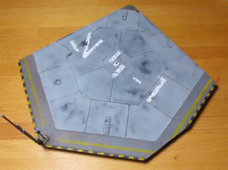

Message par flix78 Sam 21 Déc 2013 - 15:37
j'y suis  yhaoo
à force d'essais (marque de laque, mélange de vernis, marque de peinture)
je crois bien avoir trouvé la bonne recette.
Je reviendrai un peu plus tard en détail sur la méthode dans le post qui va bien.
Ci dessous, le marquage de la plateforme : SC-1 (en alphabet Aurebesh bien sur smily1  )

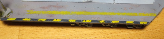

Message par flix78 Jeu 26 Déc 2013 - 18:11
Après quelques soucis avec la méthode de la laque à cheveux (détails ici http://www.artmoviefan.net/t5750-technique-vieillissement-a-la-laque#83593), voici la suite en photos.
Pour faire bien usé, j'ai utilisé 2 jaunes de la gamme de peinture Game Workshop (golden yellow et sunburst yellow).
Une fois l'écaillage fait, on a l'impression d'avoir une bande jaune atténuée par endroits et effacée à d'autres.
La superposition de effets (gris sous noir, noir sous jaune, etc) est obtenue en reprenant autant de fois que nécessaire le klir puis la laque à cheveux.
Au final ,c'est Bô et en plus ça donne un diorama qui sent bon  lol!
STAR WARS : Diorama Navette Lambda (1/120) Zebra_10
STAR WARS : Diorama Navette Lambda (1/120) Zebra_11
STAR WARS : Diorama Navette Lambda (1/120) Zebra10
STAR WARS : Diorama Navette Lambda (1/120) Img_1510
A venir des mini éraillures alu sur les arrêtes du noir puis jus rouille.....
