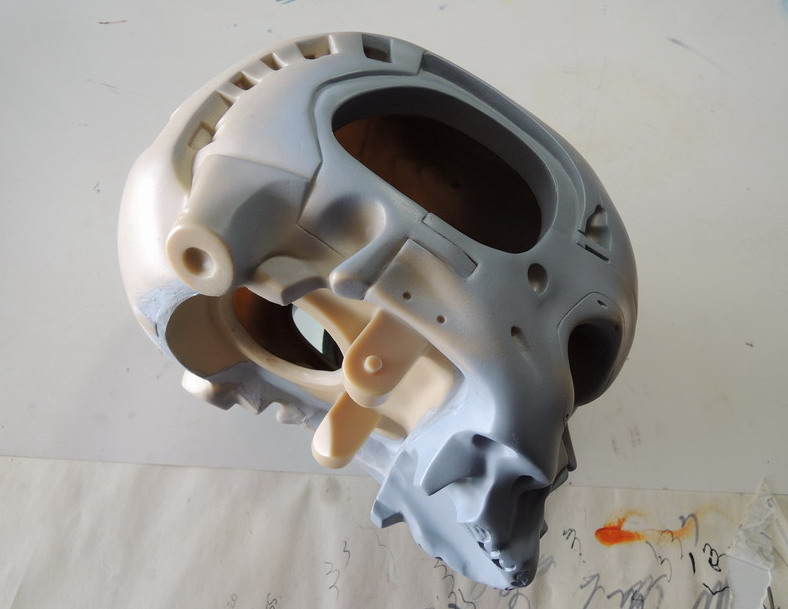

Message par Manchu Sam 15 Juin 2013 - 11:48
Wow! pas mal le kit résine , et certainement plus facile à travailler que sur le vinyl, de mon coté, la tête avance mais lentement, je passe du putty et des couches d'apprêt en cascade. J'ai réussi à avoir une découpe intérieure clean pour les trous au niveau des tempes. Je pense qu'avec de l'apprêt garnissant automobile et un bon ponçage, je pourrais facilement atténuer  le coté rugueux du vinyl à certains endroits. Mais effectivement, ce kit est beaucoup plus compliqué que je pensais.....
Et Fetchou, je ne suis pas prêt à attaquer la vertèbre manquante, je vais quand même essayer de la réaliser, de toute façon il va falloir que je fasse le socle, les deux pistons et les deux canalisations....Mais si je me plante , j'appellerai au secours :)

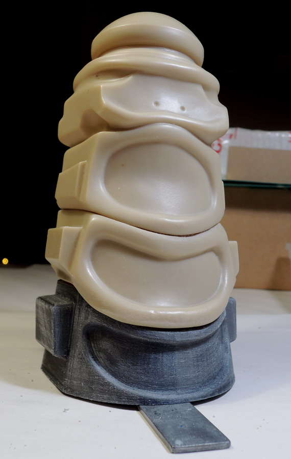

Message par Manchu Jeu 26 Mar 2015 - 22:44
Bon voilà, ça ete carrément long cette histoire de vertèbre, finalement c'est un ami qui fait de la CAO qui m'a construit la pièce et m'a sorti un fichier. A Tours , il y a une boite ( Top Office ) qui a une imprimante 3D. J'ai récupéré la pièce cette semaine et ça fonctionne pas mal. Voilà la vertèbre brute sortie de la machine
Tête du T-800 vinyl 0711
Tête du T-800 vinyl 0810
La pièce sans les traces laissées par la machine et poncée, ça colle bien avec les pièces en vinyl. Je vais passer du mastic Prince August pour lisser tout ça
Tête du T-800 vinyl 1110
Tête du T-800 vinyl 1210
Le seul truc embêtant, c'est la matiere le la piece, l'imprimante travaille avec de l'amidon de maïs, c'est difficile à travailler car très dur et quand on commence à poncer un peu fort, ça a tendance à ramollir ( et à sentir le caramel )
