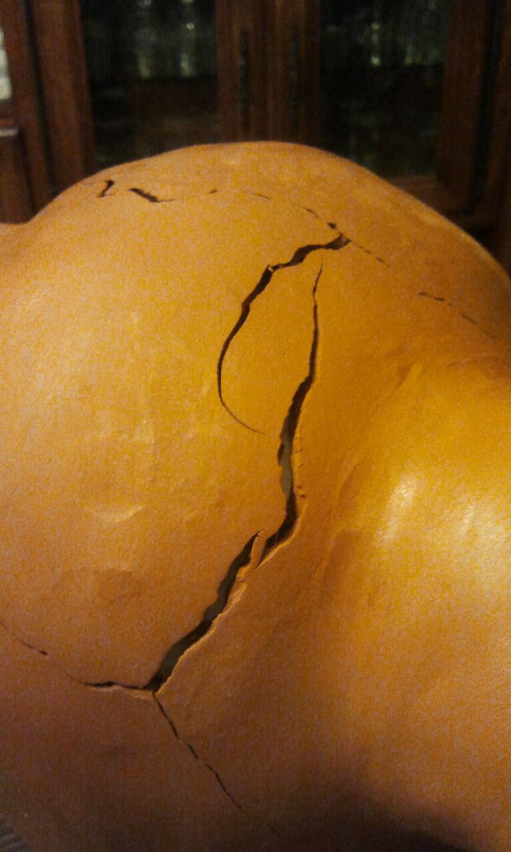

Ma premiére sculpture et réalisation d'un masque en latex  Empty création de la tête/buste de mannequin
Message par Invité Dim 27 Jan 2013 - 18:55
Ma premiére sculpture et réalisation d'un masque en latex  2013-013
Ma premiére sculpture et réalisation d'un masque en latex  2013-014
Ma premiére sculpture et réalisation d'un masque en latex  2013-015
Ma premiére sculpture et réalisation d'un masque en latex  2013-016

Tu n'oublieras pas de talquer ton tirage car le latex se colle sur lui même.
Voila, j'espère que c'est clair pour toi. Demandes si y a un souci.
Salut 101ThorN101, Merci pour t'es conseil est rappel trés détaillés et trés bien expliquer. Merci d'avoir passer du temps pour avoir poster ce post je t'en suis trés reconnaissant.
Malheureusement la sculture est faite en argile tradi et je savait qu'il y avait une rétraction, au moment du séchage à l'aire libre des partis fini, celui-ci c'est rétracter d'au moin 10-15% j'ai du le decouper mes au moment du rassemblement sur la tête pour rassemble et corrigeais les morceau plus rien n'y corresponder :'(
Du coup je part pas défétiste pour autant du " à ma reussite de ma sculture " j'ai commender de la plastilline qui est nettement plus professionnel ;) et au moi je ne serais pas embéte par la rétractation de celle-ci.
Si j'ai bessoin je te fait appel, je te remercie encore une fois pour ton post qui ma d'avantage éclairé et éclaré celle des autres du forum.
Merci et bon courage à toi. A Bientot AlexTaf merci

Salut Alextaf.
En ce qui concernais ta sculpture en terre, tu comptais la laisser sècher pour pouvoir ensuite la peindre ?? C'est bien ca ?? Parce que si tu comptais la mouler pour en faire un masque, tu dois savoir qqs notions.
Si tu veux faire une sculpture en terre pour par la suite réaliser un masque en latex, il faut IMPERATIVEMENT garder ta terre humide. Ce dont tu n'avais pas fait visiblement. En sèchant comme tu l'auras vu elle perd son eau et se retracte. Et comme tu avais fait une armature solide, en se rétracatnt elle craquèle... Par contre si tu avais fait une pièce toute en terre, là non. Mais pour une pièce de cette taille, sans armature c'est casse-gueule !!!
Donc pour garder l'humidité de ta terre, il faut simplement, que tu l'humidifie régulièrement avec un brumisateur. Et quand la journée pour toi est finie, tu viens humidifier une dernière fois ta sculpture et tu l'enveloppe hermétiquement dans un sac plastique que tu fermes en bas pour éviter que l'air ne s'infiltre.
Ducoup c'est pas grave si tu recommences, dis toi qu'elle n'en sera que meilleure !!! En plus ca te fera la main.
Tu vas repartir sur une sculpture en plastiline je pense ?? (Il faut savoir que la terre est moins chère que la plastiline car n'étant pas réutilisable).

101ThorN101 a écrit:Salut Alextaf.
Salut 101ThorN101 ,
Oui la sculpture était destiner pour faire les masque en latex, comme la dit giles l'armature en desous en platre à des pores et donc je pouvais mouiller autemps de fois que je voulais l'argile continuer à séché rapidement l'orsque je la sculpter à température ambiante, de plus les couches en contact avec le platre non recouvert de laque, était déjà trés séche et avais des petites retractions mais arriver en surface , les rétraction sont devenu énorme :/

voila un peu un aperçus :/ , au niveau de la plastiline, justement elle déjà expédié 5kg pour 50€ avec livraison, justement c'est ce qui est bien elle est reutilisable ^^ et comme j'ai plusieurs sculptures de masque à faire celas seras au final beaucoup plus rentable et beaucoup mieu à manipuler, et au moin je perdrais moin de temp à devois repasser sur les fissures par rapport à l'argile avec laquel je perdais au moin 1 heure par jour de sculpture à recorigeais les petits defaults de sculpture :/
merci encore pour ton post celas me fait trés plaisir que tu me suis, de prés merci encore. à bientot AlexTaf
