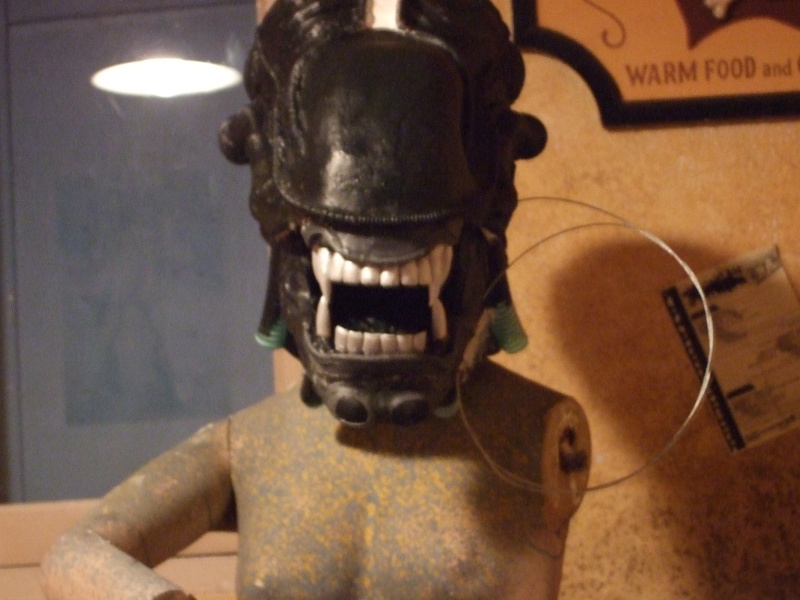

Tu peux nous en dire un peu plus sur la piece? Genre en quoi elle est faite, si c'est pour un costume ou juste comme piece d'expo, etc...?
tete d alien
bonjour
donc elle est en polystirene expansé taillé au couteau a steack (c est le mieux que j ai trouvé!)recouverte de mastic acrilyque mais bon la finition me plait pas trop sinon c est pour faire un costume complet mais pitin je sais pas trop dans quoi je me lance...
,je vais deja finir la tete et pour le reste ce sera suivant ma motivation

c est encore moi!
donc je disais qu elle etait en polystirene et malgrés cela j en suis presque a 5 kilos deja!!!
pour la faire je me suis inspiré de "aliens le retour" car je le prefere sans le dome transparent dessus mais bon au debut je n avais pas trouvé de photos claires et j y suis allé a taton mais bon c est pas la bonne solution jcrois,il vaut mieux partir d un modele avec photos et sous tous les angles parce que sinon vous etes bon pour refaire quinze fois la forme parce que c est pas la bonne!!!
en fait c est surtout d avoir vu le costume de "sacha feiner" alien in tuxedo il a fait un super site de toute la fabrication de son costume c est bien expliqué et je me suis inspiré pas mal la dessus (pour faire les gaines par exemple)mais bon au bout d un moment j ai volé de mes propres ailes car je ne voulais pas tout a fait la meme tete et puis bon la sienne est franchement bien réussie il faut l avouer!. si vous le connaissez pas allez voir son site ça vaut le coup d oeil
donc pour en revenir a ma tronche,la machoire est fonctionnelle ,j ai du ressortir mes vieux légos pour faire un chassis autour de la machoire mais le systeme d ouverture pour l actionner n est pas fini,je me tate encore, en revanche je n ai pas fait la ptite bouche interieure car je n y vois deja pas grand chose alors si jy colle une bouche dedans ce n est meme plus un costume vu que je ne pourrais meme pas le porter par manque de visibilité!
a la base je comptais faire des levres mobiles mais bon je me suis vite rendu compte que c etait trop chaud donc pour le moment ,les levres sont fixes et puis pour faire une machoire serieuse il faudrait presque partir sur une structure en metal donc moi avec mes légos je fais un peu rire!!
dailleurs c est la bouche qui m a pris le plus de temps ,les dents faut compter une bonne demi heure pour chacune et encore je les ai pas bien poncées ,c est dommage ça rend un aspect un peu granuleux mais bon ça passe

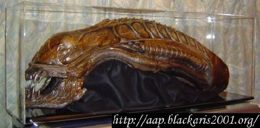

dailleurs voici la photo d une tete qui a servie pour le tournage d aliens en 86
elle est en resine et fibre de quéqueuchose

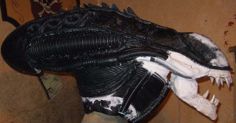

bsoir!
j ai presque fini la tete,j ai collé la crete que j ai fait en petits morceaux de tapidgim découpé et mastiqué mais bon j ai fait un peu le cochon
sinon pour la combi neoprene c etait effectivement une tres mauvaise idée ,deja elle etait trop petite et j ai du coupé le bas pour pouvoir la virer car je n arrivais meme plus a l enlever,mes pieds commençaient a changer de couleur tellement ça serrait:(:3:
je vais m attaquer le buste si j ai le courage la combi n etant pas indispensable pour le moment
[url=https://servimg.com/view/13529871/14]
[/url]
