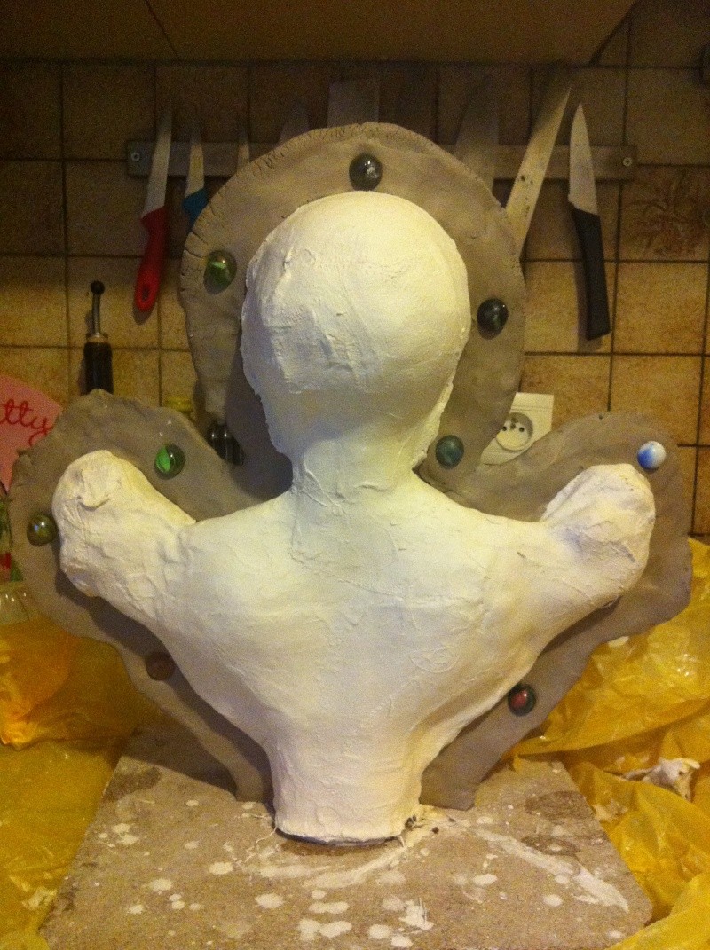

Message par Invité Mer 10 Avr 2013 - 22:22
petit up du post,
je suis entrain de mouler le buste... et bien je dirai aux débutant comme moi de se faire les dents sur des pièces plus petites et plus simples lol!
blague à part c'est pas évident, il faut vraiment apprendre à "lire" la pièces pour pouvoir la mouler efficacement.
je vous laisse voir par vous même il ne me manque plus que le coté gauche, il y as une petite fissure sur l'autre coté à cause d'une contre dépouille mais à priori rien de grave.
buste bad taste - Page 2 Img_1610
buste bad taste - Page 2 Img_1611
buste bad taste - Page 2 Img_1612
buste bad taste - Page 2 Img_1613
buste bad taste - Page 2 Img_1614
buste bad taste - Page 2 Img_1615
pour les plus grosses contre dépouilles j'ai intercalé de l'argile sous le contre moule, je dois donc penser à en mettre à chaque tirage.
Ma crainte c'est le "roto-moulage" compte tenu de la forme de la pièce j'ai peur de mal répartir la résine et j'ai cru lire quelle séchait très vite.
en bref je galère qu'elle pied de sculpter mais alors la galère le moulage !! lol!

Message par Invité Mer 10 Avr 2013 - 23:30
101ThorN101 :Un moule chaussette ça risque pas de se déchirer avec les nombreuses contre dépouilles de sa pièce, arcades menton?
Ne vaudrait il pas mieux faire une empreinte de silicone en deux parties ou au pire une empreinte en une seule partie mais avec une ouverture dans le dos avec clef
Oui, si la pièce présente de fortes contres dépouilles, il vaut mieux découper l'arrière d'un moule chaussette.
En ce qui concerne le moulage de xvelvet, je ne vois pas de couche silicone thixos.
Peux tu nous expliquer comment as tu procédé pour ton moulage ??
Encore une chose : pour le moule en platre, tu as d'abord mis des bandes platrées et par dessus du platre en plus ??
Ne le prends pas comme une critique, je me mets au courant, c'est tout.
En tout cas ca avance, c'est cool !!

Message par DV Jeu 11 Avr 2013 - 0:38
D'ou l'avantage d'une empreinte en silicone en deux parties, j'aurais du plus insister,
Effectivement dans un moule en deux parties avec clef tu peux commencer a couler ta résine dans chaque partie de l'empreinte, éventuellement fibrer puis refermer ton moule et faire ton rotomoulage, comme ça t"es sur de pas avoir de manque.
Là tu vas bosser en "aveugle"
J"espère que tu as pris une résine a prise lente, quoi qu'il en soit ne fait de grosses quantités de mélange, comme cela elle prendra moins vite et tu auras le temps de la travailler.

Message par Invité Jeu 11 Avr 2013 - 8:11
jai juste coulé du silicone "classique" sur le buste et en suite j'ai passer des bandes plâtrées par dessus et enfin du platre.
j'ai merdé chef ? lol!

Message par DV Jeu 11 Avr 2013 - 9:26
Surprise au démoulage mais sans silicone thixos tu vas avoir une membrane très fine de silicone qui risque de se déchirer facilement avec tes contre dépouilles.

Message par Invité Jeu 11 Avr 2013 - 10:33
Jai essayé de faire attention à ce problème d épaisseur en passant plusieurs couche, mais bon on verra au démoulage. Et pour la résine j'ai pris celle citée plus haut dans le poste la78 ab qui sèche en 5 min smily46

Message par Fetchou Jeu 11 Avr 2013 - 11:44
+1 avec DV. il faut normalement presque 1cm de silicone en épaisseur pour avoir un moule qui ne se déforme pas. Ta chape en plâtre ne fera pas tout.

Message par Invité Jeu 11 Avr 2013 - 11:52
Fetchou a écrit:+1 avec DV. il faut normalement presque 1cm de silicone en épaisseur pour avoir un moule qui ne se déforme pas. Ta chape en plâtre ne fera pas tout.
Un coup d épée dans l eau quoi smily22 bon je pense laisser de coter ce projet pour le moment je reviendrai dessus plus tard, je vais me concentrer sur les autres en cours (plus petits).
buste bad taste - Page 2 Empty Re: buste bad taste
Message par Invité Jeu 11 Avr 2013 - 12:22
Attends de voir a quoi va ressembler ton tirage.
Quand tu dis que tu as "coulé" du sili sur ta pièce, tu veux dire passer au pinceau non (estamper) ??
Dans l'absolu il faut un minimum de 3, 4 couches de silicone avec les 2 dernières bien thixo.
Comme l'ont dit DV et fetchou, 1 bon cm fera l'affaire.
En voyant ton moule chaussette tu as oublié les couches thixo mais c'est pas si grave, tu verras bien si ton tirage foirera ou pas.
Postes des fotos !!
NB : pour mon Urk le troll qui fait 40cm de haut, j'ai rotomoulé ma résine en 3 fois ; en prenant à chaque fois 500 grammes.
Je pense avoir pris le bon dosage.
Avec ce type de pièce qui n'est pas grosse, la 78 AB marche bien. Mais avec la tienne qui est bien plus grosse, je ne sais pas... En tt cas ca va peser lourd.
Si tu ne veux pas investir tt de suite dans de la résine, tu peux faire des coulées "test" avec du platre synthétique (Roc) ou bien du molda dur. Mais le molda qui n'est pas un platre synthétique est plus épais que le platre roc et va faire que tu vas obtenir des tirages avec un peu de bulles...

101ThorN101 a écrit:Attends de voir a quoi va ressembler ton tirage.
Postes des fotos !!
mais comme dit si ton budget souffre, essaies ca.
Oui c'est coule au pinceaux et après à l abaisse langue pour une couche plus épaisse.
