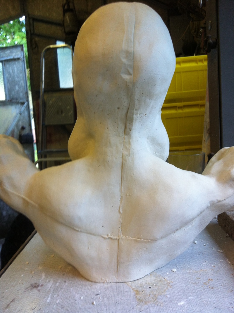

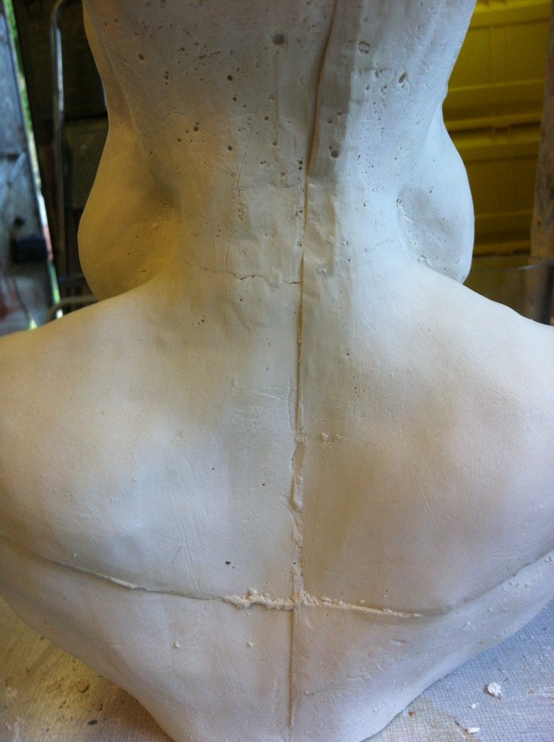

pour la première coulée au plâtre j'ai eu un problème du à l’épaisseur du plâtre et de plus le moule en silicone a beaucoup bougé dans le dos.

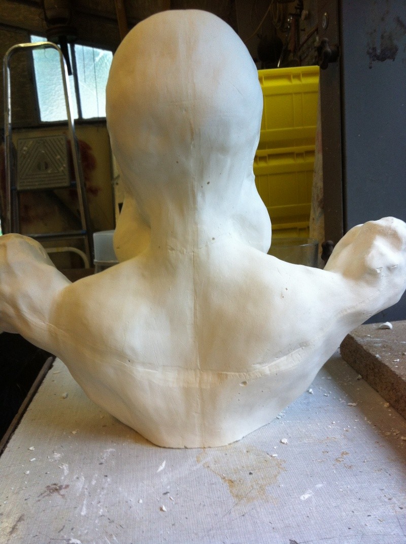

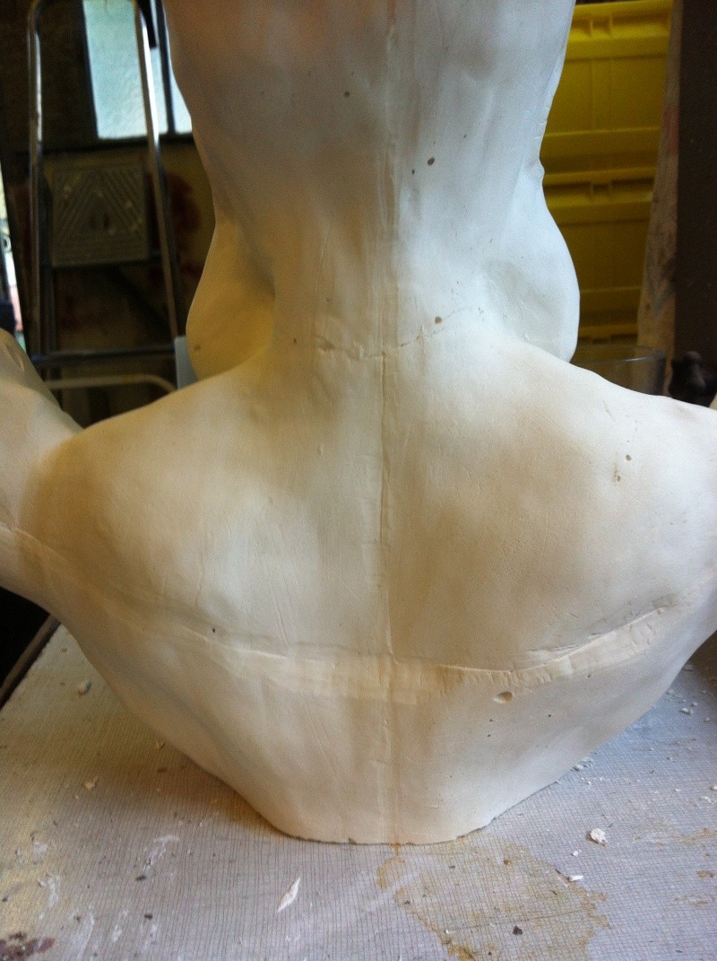

Pour la deuxième coulé toujours au plâtre ça va un peut mieux mais c'est loin d’être parfait toujours le même problème de déplacement du moule, mais il y aura moins de retouche au niveau du visage.

Message par DV Ven 14 Juin 2013 - 22:20
Déjà j'ai envie de te dire un grand BRAVO smily9, parce que c'était pas gagné niveau contre dépouilles et comme tu dis c'est un travail plutôt ambitieux pour un novice.
Il y a certes des petits défauts de moulage mais rien d'irrattrapable.
Tu devrais tenter un tirage en résine PU fibrée pour une meilleure pérennité de ton travail.
