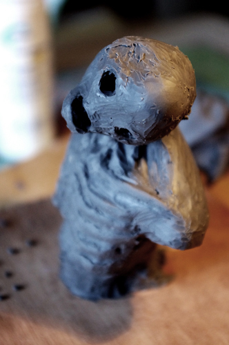

Salut les amis !!
Je vais me consacrer à la création d'un monstre de manière tout à fait particulière car je m'attaque à une nouvelle échelle : 100mm
Et je vais me mettre un temps limité de 4h.

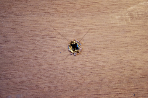

Tout d'abord je me suis coupé une plaque carré de contre plaqué de 14cm X 14cm. Sur laquelle j'ai vissé et collé une vis en guise d'armature qui fait 7,5cm.
Pour créer une bonne accroche sur la vis, je vais y mettre du plastiroc.

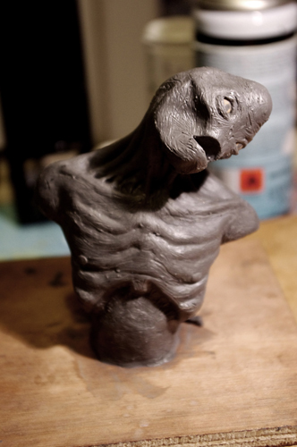

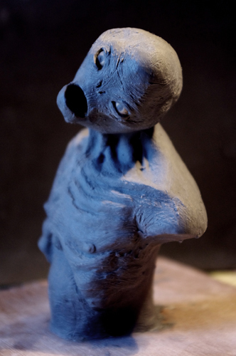

On en vient ensuite aux masses. je vais en ajouter jusqu'a ce que j'ai la masse musculaire de la créature. Torse, dos , épaules et la tête.
Comme j'avance ici à l'aveugle, j'étais pari au départ sur une créature assez musclée. Mais cela ne me convenait pas. C'est après la modelisation de la tête que j'avais décidé de créer un alien très émacié.
J'ai bossé de 22h à 23h30. j'en avais un peu marre, car je ne savais pas trop ou aller ; de plus de par la chaleur de la pièce, de la lampe, la plastiline avec laquelle je bossais (de dureté 40) était ULTRA MOLLE !!!
Mais globalement je suis satisfait de ma créature.
Je vais reprendre mon speed sculpting vers 14h

j'ai bossé dessus 1h. Il me reste encore 1h30 de sculpture. A savoir 30min pour les masses et l'affinage ; et 1h pour les details (textures, etc.)
Pour me simplifier la vie, je laisse ma creature dehors en attente de sculpter . Et vu qu'il fait froid, la plastiline devient dure en surface pendant assez longtemps ce qui est plus confortable pour sculpter.

Ca fait depuis 4h30 que j'ai bossé et j'ai pas terminé ma pièce !!! Il manque les ouies, les dents et l'affinage les textures qui me paraissent un peu grosses et grossières.
Pour ce qui est du moulage, je publierai des fotos a ce sujet. je ne pense pas la mouler ce soir mais plutot demain de bonne heure.
Je vais par la suite publier les fotos de ma créature finie.

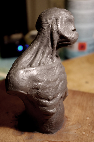

oui ca demande effectivement un affinage des textures, là elle font un peu grossière, du moins à mon goût! mais beau boulot quand même!
Re: SPEED SCULPTING : créer un alien en 4h
Merci les amis !!

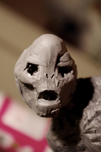

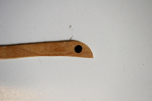

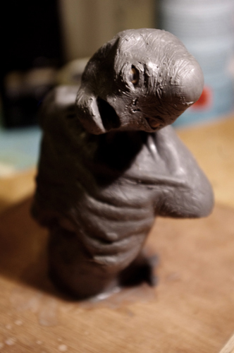

@spoune : je vais t'expliquer comment j'ai fait les textures.
Tout d'abord, je viens avec l'embout en metal d'une mirebauche (la plus fine) et je viens tracer des genres de ridules qui s'entrecroisent. Elles ne sont pas parallèles. Après je viens avec de l'essence F pour lisser mais pas trop car elles ne sont pas profondes. Ensuite je prends une bombe de dépoussièrant d'ordi que je vais mettre la tête en bas. Ainsi je vaporise sur ma pièce un air gelé qui va durcir la zone à texturer. Après je viens avec un rateau avec plusieurs cordes a piano assez souples et je viens tracer des ridules qui, aussi, vont s'entrecroiser. Pour finir, je vais encore passe de la bombe dépoussiérante et je viens talquer le tout avec un pinceau ultra doux.
Mais je te conseille pour faire de bonnes textures de varier les techniques, les outils et de faire plusieurs passages. Après tu es le seul juge de l'appréciation du rendu de ce que tu as fait.

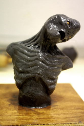

J'ai fini ma pièce. A peu près 5h de travail. J'ai encore envie de modifier certains trucs mais je suis trop perfectionniste...
Je vous tiendrais informé pour le moulage.

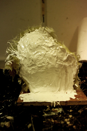

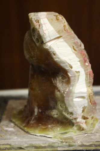

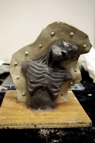

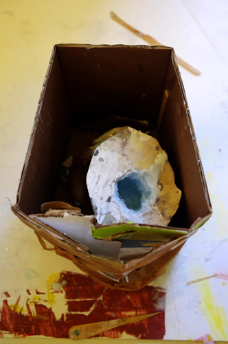

Me revoila pour les fotos du moulage :
Tout d'abord, j'ai isolé la sculpture en passant 2 couches de vernis en bombe.
Ensuite j'ai établi le plan de joint avec de la terre, j'ai aussi placé des clés. Que j'ai vernis aussi.
Pour le moulage de la première coque, dsl, je n'ai pas de fotos a vous montrer. Alors je vais vous expliquer :
J'ai passé une fine couche de démoulant universel en bombe avant de passer mon gel coat.

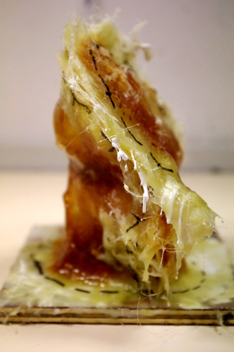

Après j'ai préparé mon gel coat : je m'étais trompé car j'avais mesuré 30mL de gel dans un pot ; croyant que cela correspondait à 30g, j'ai donc catalysé à 3%. Mais comme le gel est bien plus épais que l'eau, j'en avais bien plus. J'ai donc sous catalysé ce produit et j'ai du attendre tt le week end avant de voir que ca avait bien sèché.
Il faut savoir que même sous catalysé, la résine finit tjs par prendre. ce qui est bon à savoir.
Donc ma première couche de gel était bien sèche. J'ai par la suite préparé une seconde couche pour combler les petits trous d'imperfection. J'ai donc préparé 90g pour 5% de catalyseur.
Quand on passe sa couche de fibre avec résine, il faut (mais c pas obligé) que le gel coat soit un peu poisseux. On dit qu'il est amoureux. Ca garantit une meilleure accroche entre les couches.
J'ai donc commencé à préparer ma 1ere couche de fibre : a savoir 90g de résine catalysée à 3%. Mais je n'ai pas appliqué des petits carrés de fibre. J'ai fait une choucroute. Pour cela on découpe finement de la fibre de verre et on mélange dans la résine de manière avoir un dosage bien thixo.
Pour la 2eme, j'ai préparé 120g de choucroute catalysé à 4% ( car je trouvais le temps de prise un peu long).
Pour la 3eme couche, je voulais juste renforcer le plan de joint. J'ai ainsi préparé 40g catalysé à 4%.
Quand on passe une couche sur l'autre, il vaut mieux que la précédente soit amoureuse (comme le gel coat) si c'est totalement dur, passer un peu d'acétone.

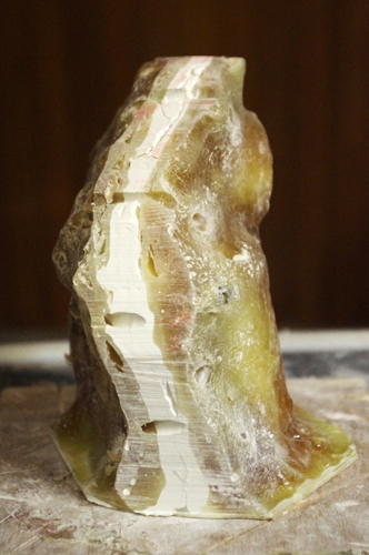

Une fois que la première coque est sèche, on peut commencer à enlever le plan de joint en terre en faisant bien sur attention à ne pas endommager la pièce.
On passe maintenant au moule de la 2eme partie.
ATTENTION : ne PAS oublier de passer un agent de séparation sur le plan de joint en résine, sinon les deux parties du moule seront soudées entre elles.
J'ai donc passé 2 couches de cire de démoulage et 1 couche de démoulant en spray.
Pour la deuxième partie, j'ai estampé 2 couches de gel coat (90g) catalysé à 6%.
A+ pour la suite et la fin du moulage !!

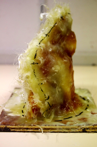

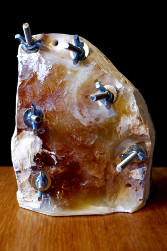

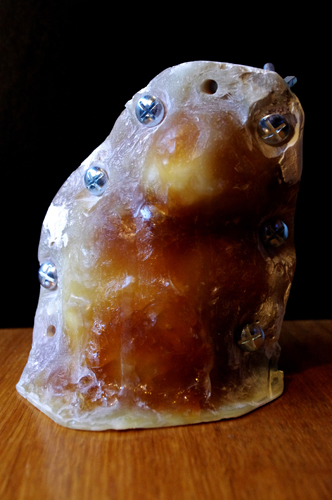

Me revoila pour la suite.

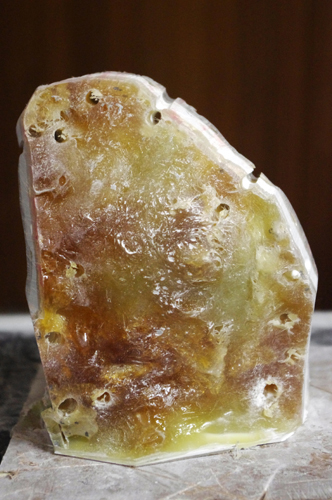

Pour ce qui est du moulage, il ne me restait plus qu'a appliquer deux couches de choucroute sur le gel coat catalysé.
Pour ce faire, j'ai d'abord passé sur le gel de l'acétone pour le rendre un peu collant, ensuite j'ai préparé 100 g de résine catalysé à 6% avec de la fibre éfilochée.
Pour la deuxième j'ai préparé 90g tjs catalysé et préparé de la même manière.
Ensuite quand vos couches sont sèches, je peux tracer la ligne de découpe au marqueur.
Ensuite, je découpe le tracé avec une scie à métaux et je perce les trous pour y mettre des vis à écrous oreille pour fermer le moule et le resserere convenablement.
Et le moule ouvert. Il est loin d'être satisfaisant...
Pour le tirage, je pensais faire un test avec du RTV 181 teinté dans la masse.
A+ pour le tirage.
PS: dsl pour ce moule plus que douteux !!!....
A+ pour le tirage.

Voici la suite et le moulage prêt a recevoir sa coulée.
Aujourd'hui j'ai poncé pour pouvoir mettre correctement vis, rondelles et boulons oreilles.
Je pense que je vais tirer ma pièce en silicone polyaddition plutot qu'en polyscondensation histoire de tester les silicones. je vais prendre du dragon skin.
A bientot pour la coulée !!

J'ajoute que comme le moule a pas mal souffert au démoulage, j'ai réparé, comblé les imperfections avec du mastic armé (ce que vous voyez en blanc).
De plus j'ai trouvé des bouts de moules manquants que j'ai collés a la super glue.... Je vais finir par avoir un truc correct au final !!..

Bon aujourd'hui j'ai commencé à tirer ma pièce.
J'ai d'abord passé du démoulant en spray soloplast dans les moules.
Ensuite j'ai éstampé mes couches de silicone dragon skin 10 medium teinté dans la masse avec des pigments en poudre gerstaecker.
Or pour avoir une bonne translucidité (car le d. skin est translucide), on fait le test du point noir : si il apparait trop net, c'est trop translucide ; si on le devine c'est bon.
J'ai donc passé 3 couches :
pour la 1ere j'ai préparé 14g de chaque composants (donc en tout 28 grammes) avec de l'huile de silicone pour fluidifier le mélange.
Pour la 2eme, j'ai préparé 32 g
Pour la dernière j'ai préparé 60 g (c'est trop) avec un agent thixotropant : le thi-vex.
Pour garder exactement la même couleur, j'ai préparé dans des gobelets différents chaque dosage (partie A et B). J'ai pris les quantités nécessaires pour mes couches de sorte que je n'ai pas eu de pb de couleur (Bon sauf pour la dernière car je n'en avait pas assez préparé...).
Comme ce silicone met bcp de temps à polymériser, j'ai augmenté la température de la pièce à 30°C pour accélérer la prise.
Pour le schema de couleur, voici ce à quoi j'aimerais arriver :
A bientot pour la pièce finale !!

J'ai oublié de mentionner qu'a la 3eme couche, j'ai incorporé de la gase pour créer une accroche entre le silicone et le coeur en mousse PU souple. Et que j'avais bien débordé le silicone thixo sur les bords du moule pour que une fois fermé et boulonné, les deux parties du tirage se soudent.
