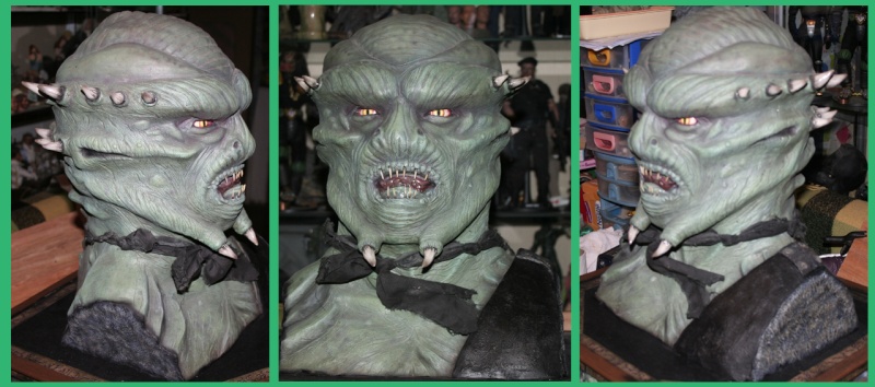

un client qui a acheter sur la toile un buste a l'échelle 1/1 le buste en lui meme fait environ 38 cm sur la toile ma demandé de lui faire un socle décorer .

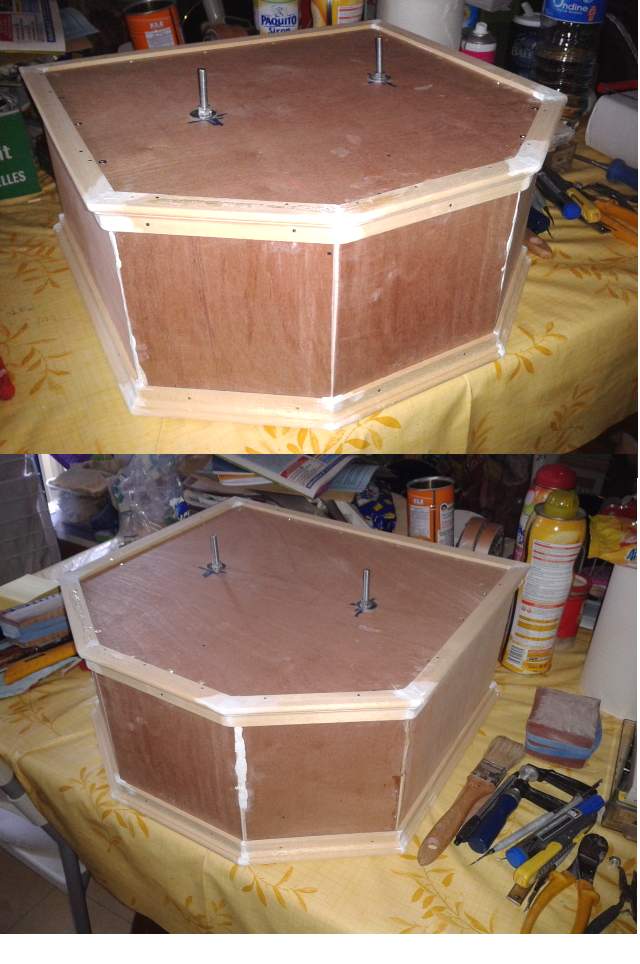

pour faire tout cela j'ai du creer un coffrage sur mesure :

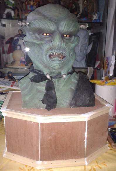

pour ce donner une idée du coffrage voici une photo du buste sur son socle :

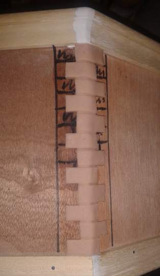

pour me mettre dans l'ambiance j'ai commencer par faire les angle imitation pierre avec de la sculptey :

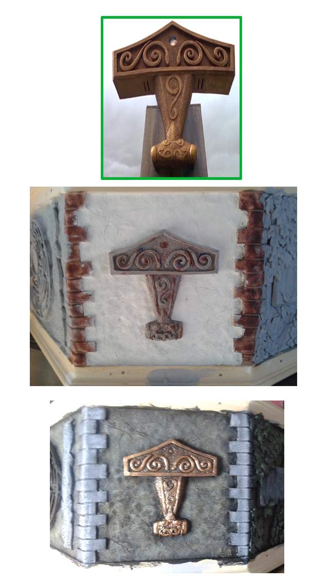

ensuite je me suis attaqué au marteau de thor on le voie tres bien au début de l'épisode , le marteau en lui meme est en sculptey et le mur en milliput:

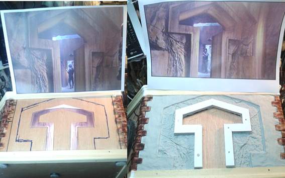

la la derniere partie la plus difficile car il voulais donc la porte qui se trouve a l'entrée du labyrinthe avec les effet electrique :
création buste UNAS taille 1/1non juste le socle à créer Jporte10
j'ai du me remater l'épisode pour obtenir des arrets sur images le plus net possible ...
transformé les images et adapter le tout au coffrage :
création buste UNAS taille 1/1non juste le socle à créer Kporte10
adapter ce ne fut pas évident mais bon
