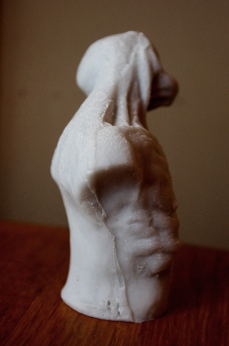

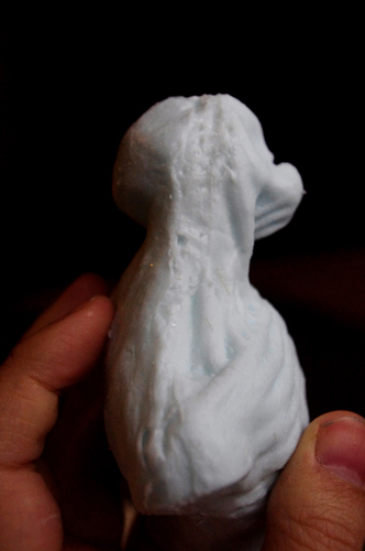

je vais vous montrer les tirages tests que j'ai fait : 2 en dragon skin 10 medium (un silicone polyaddition) et 1 en mold max 27 T (silicone polycondensation).
Les tirages en d.skin ne sont pas bons car j'ai eu des problèmes d'inhibitions surtout au niveau du plan de joint.
SPEED SCULPTING : créer un alien en 4h - Page 2 Tirage16
SPEED SCULPTING : créer un alien en 4h - Page 2 Tirage17
SPEED SCULPTING : créer un alien en 4h - Page 2 Tirage18
SPEED SCULPTING : créer un alien en 4h - Page 2 Tirage19
SPEED SCULPTING : créer un alien en 4h - Page 2 Tirage20
Pour le tirage en mold max, j'ai coulé le silicone directement dans le moule (un peu plus de 200g en tout).
Il a bien pris partout. Les fotos montrent le plan de joint non cleané. Je l'ai par la suite nettoyé avec du papier abrasif monté sur une dremel.

Pour la couleur de ce dernier, je suis parti d'une base de blanc avec du noir et très peu de bleu.
Mais les pigments blancs étaient trop gros et ne se sont pas bien dillué, ducoup ya eu une remontée de petits grains blancs a la surface du sili.
La prochaine fois j'utiliserais des pigments liquides SILC PIG avec du PSYCHO PAINT de chez création silicone (revendeur de smooth on).
