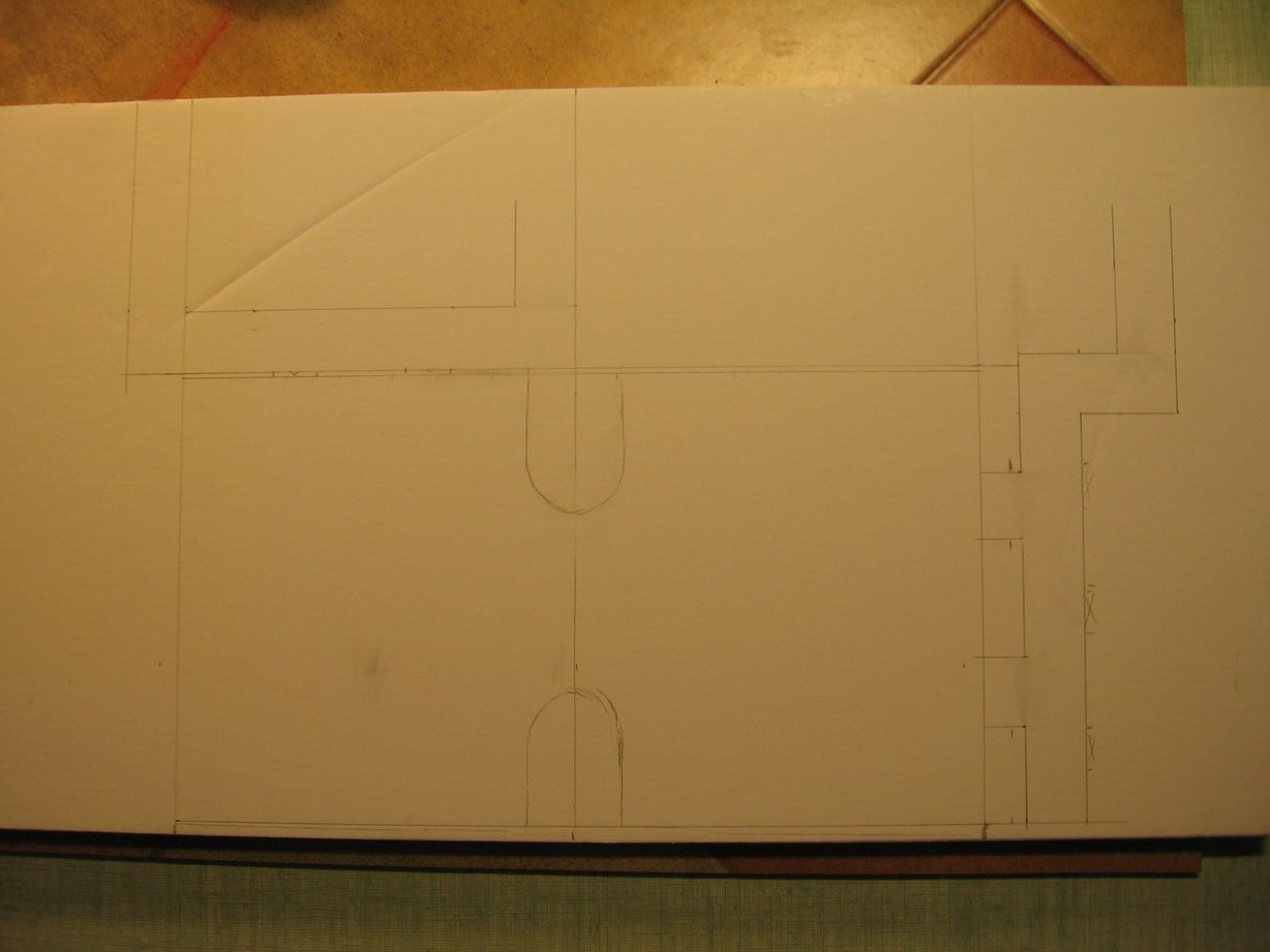

Les formes sont dessinées sur la feuille de carton (2mm épaisseur), puis découpées. Le shéma est reproduit ensuite sur un second carton et 2 plaques de Cadapac (3mm) en s'aidant du premier comme patron pour assurer la même forme.
Le Cadapac est collé sur le carton pour assurer une bonne rigidité de l'ensemble.
Le tout sera plus tard recouvert de carte plastique de 0.5mm d'épaisseur.

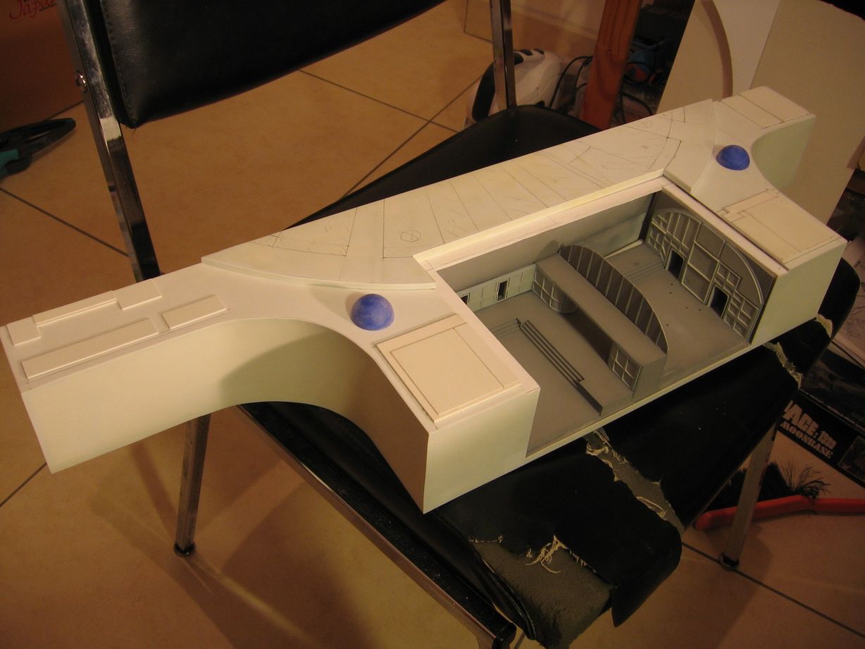

Les nouveaux murs sont réalisés à partir de tirage en résine. Les portes de MM sont supprimées pour être simulées ouvertes.
Les parois internes manquantes sont complétées (toujours en carton)
Les murs en résines sont rapportées par dessus.
Puis les surfaces restées cartonnées sont recouvertes de carte plastique.
Le mur d'ordinateur n'est pas mis en place à ce stade, car il sera peint séparément. La paroi où il se rapporte n'est donc pas collé afin de laisser suffisamment de jeu pour me permettre de l'insérer plus tard.
Il est est de même pour la mezzanine qui surplombe Main Mission.
Voilà ce qu'on peut voir depuis le bureau de Koenig

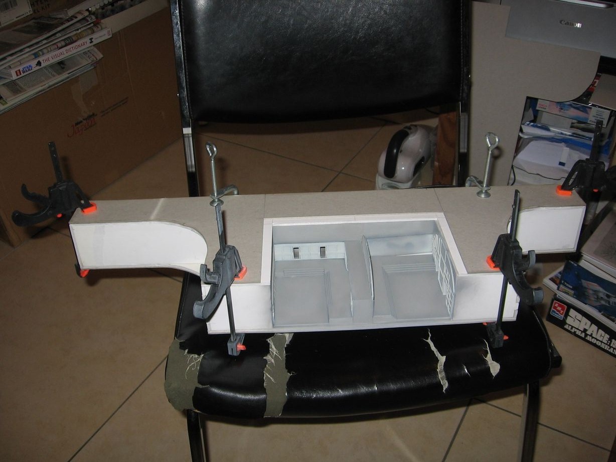

Le toit est enfin mis en place, maintenu par des pinces serre-joint pendant le séchage.
Les arrondis sont comblés avec de la mousse isolante pour donner un point accroche plus important à la carte plastique qui viendra recouvrir tout le bâtiment.

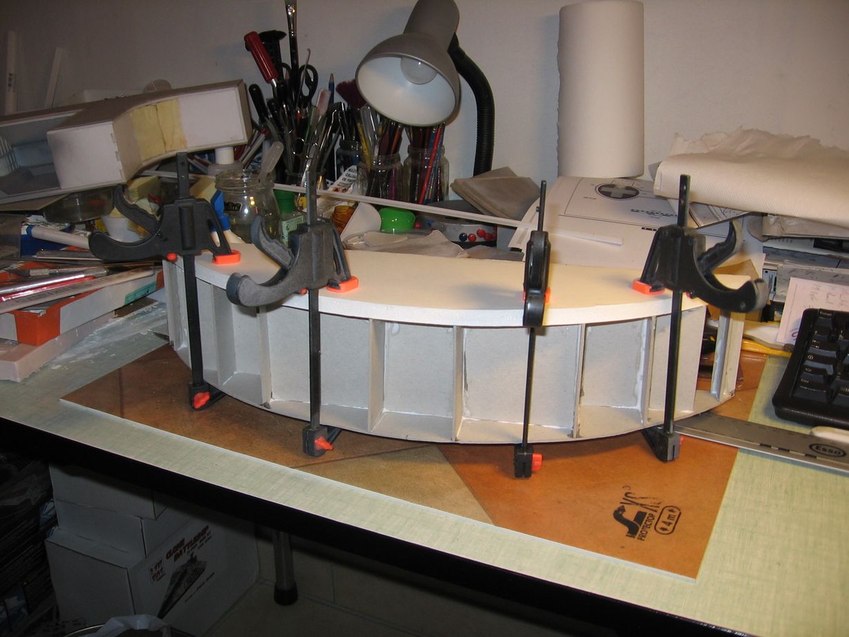

La base de la tour, qui sera donc un arc de cylindre, est réalisée en cadapac et carton.
Il y a de nombreux renforts internes en carton pour supporter le poids de la partie supérieure
Un espace est laissé libre au cas où j'aurais besoin de place pour éclairer la partie supérieure (et il est bien possible que je dispose 1 LED dans chaque couloir visible au travers des portes, car sinon ils seront plutôt sombres.

Il suffit ensuite de suivre le schéma.
Prochaine étape : détailler les façades avec des laguettes et en découpant les fenêtres.
