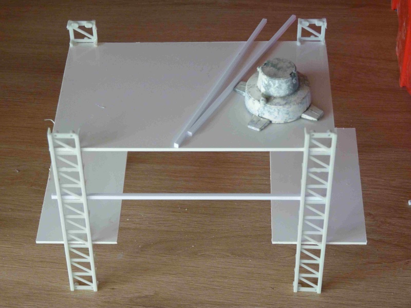

Le but du jeu est de faire modulable, vu la taille finale, j'ai déjà pensé au stockage et au transport éventuel.
3 salles, LA première permettant de monter l'aigle vers la surface et donc vers le Launch Pad (ne révez pas, pas de motorisation prévu). La seconde sera l'atelier de maintenance des aigles type Olcabour, enfin la dernière sera la FAL ou chaine d'assemblage (en français dans le texte).

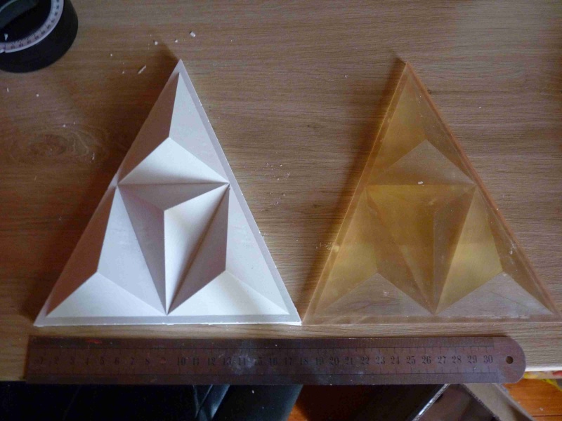

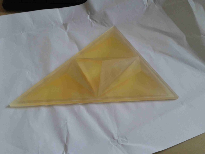

Ensuite nouvelle première pour moi le moulage de ce master. Et là Oh joie cela marche, certes en 2 étapes car pas assez de produit la première fois, mais cela a marché.
On coule ensuite avec du platre (pas trouvé de Staturoc), on démoule nikel et cela donne cela:

Les premiers bien secs, on commence le ponçage et l'ajustage. Là aussi on va gagner du temps sinon cela va faire comme les vraies sagas nordiques, c'est sans fin....LE COLLAGE
Je pense que j'ai à peu près tout essayé, le seul truc qui tient, c'est de la colle à carrelage.

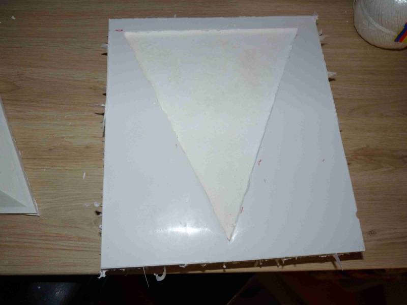

Pour la partie haute du mur, j'ai fait un autre master, à la main cette fois, puis j'ai répété l'étape moulage. Et là misère, 3 essais consécutifs et 3 ratés. Le moins pire donne cela.
Je vais partir sur une autre solution car le pot de résine y est passé et au prix de la chose, j'arrête

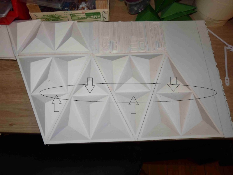

Hier soir je finis le second pan de mur, tout content, je fais 2 à 3 photos pour compléter mon post, et horreur-malheur
J'ai aligné mes triangles par la base et non pas par la ligne médiane et il y a un décallage, le même se retrouve sur le premier pan de mUr.

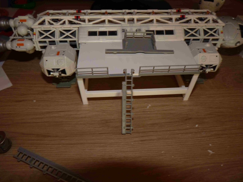

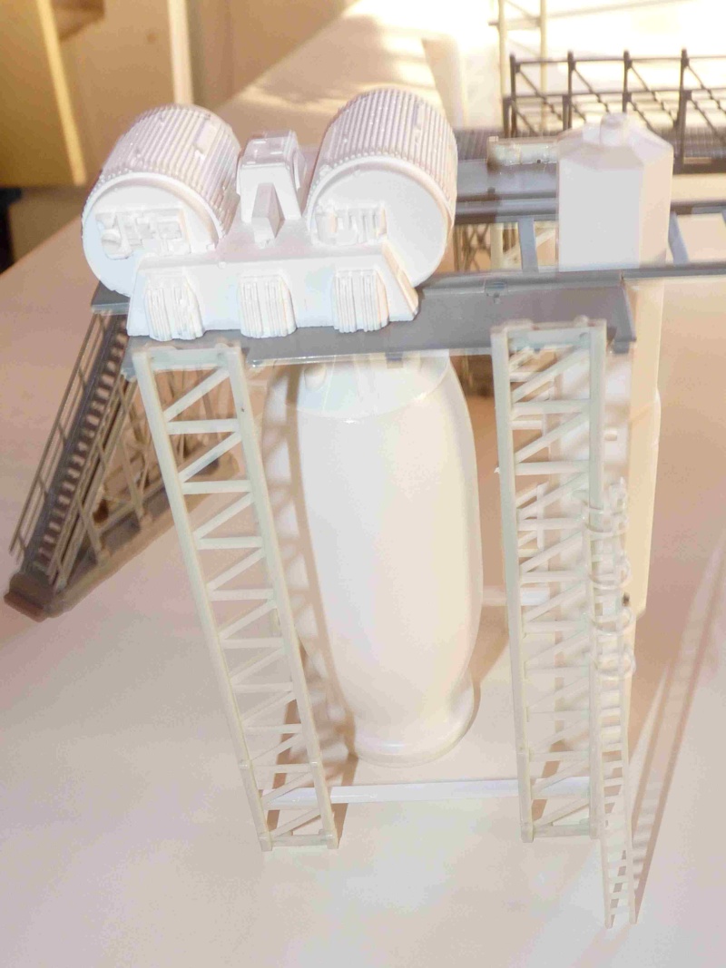

aprés la seconde photo, j'ai cru que t'avais utilisé des raviolis !!!
sinon, en platre ? c'est pas fragile et lourd ?
Re: COSMOS 1999 : Hangar BAse Lunaire Alpha
autre question aux connaisseurs :
euh, comment il fait l'aigle pour passer du sas en dessous de la plate forme a son espace de stokage dans le hangar ? surtout au niveau de la porte entre les deux !!
Ben avec un peu d'élan, il saute d'un treuil à l'autre pour passer la porte,
manœuvre délicate je te l'accorde.
DV a écrit:Ben avec un peu d'élan, il saute d'un treuil à l'autre pour passer la porte,
remarque, Tarzan y arrive bien LUI !!

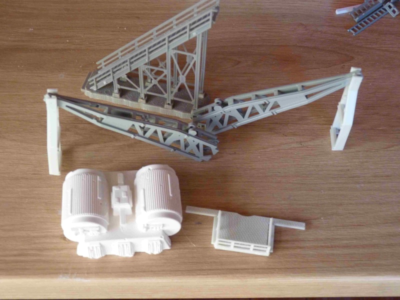

Pour le monte-charge, je vois que tu reste sur le "plus" (un peu réduit non ?) et que tu ne t'inspire pas de la plateforme octogonale.

Il a quelle tête ton moule en silicone après ces ratés en résine ? toujours intact ?
Tu n'aurais pas oublier de mettre du démoulant ?

Hier soir je finis le second pan de mur, tout content, je fais 2 à 3 photos pour compléter mon post, et horreur-malheur![]()

Concernant les problèmes métaphysiques, tous ceux qui ont la fibre Cosmos ont poussé l'analyse.
Je pars du Launchpad pour descendre dans le hangar sur une plateforme en croix
J'arrive en bas dans le hangar et je ne suis plus sur la même plateforme (je ne parle des problèmes de préssurisation dans l'intervalle)
Dernière prouesse , un treuil soulève l'aigle de la plateforme et le transfertr à travers la porte.
Comme il y a eu pas mal de partage entre Star Trek (la vielle série) et la saison 2 de Cosmos d'où sont tirées ces images, on peut supposer, l'emploi abusif de la téléportation aussi bien pour le changement de plateforme, que pour le passage du sas de porte. Avec une techno plus up to date type stargate on aurait pu imaginer directement des anneaux de transfertr sur le lauchpad pour arriver directement dans le hangar. Mais je m'égare.

En fait je n'ai pas de problème de décallage sur les hauts de murs, le problème se situe sur la position tête-bèche des triangles (voir photo ci-après)
Ce n'est pas flagrant mais quand même 2 à 3 millimètres.
Pour le(s) moulage(s) raté(s), les 2 premiers ont été ratés car le master est remonté en surface pendant le sechage de la résine, et le troisième est effectivement dû à un problème de démoulage (je ne savais pas qu'il fallait un rpoduit, trop confiant dans mon premier moulage des murs réussi). La chance du débutant???? En tout cas le moule n'est pas en bon état, le problème de démoulage est survenu lors de la sortie du master. donc poubelle.

Et voilà la suite….
Comme disait Olcabour, environ 9 mètres de murs à réaliser, en voilà déjà 2.50 mètres.
L’avantage est que tout cela sera modulaire (stockage et transport) donc je vais pouvoir avancer salle par salle si besoin. L’inconvénient, c’est que j’ai 2 pans de murs qui seront double-face. Je ne sais pas encore si je fais le mur en vrai double-face ou si je fais 2 pans de murs séparés qui s’ajusteront tête-bêche. C’est peut être le poids qui me fixera le choix.
Dans l’attente de la décision et de celle de savoir si je garde les 2 murs déjà réalisés en construisant les suivants avec la correction (AH le décalage ma brave dame ) ou si je recommence, j’ai commencé à réaliser quelques équipements et plateformes.
As usual, beaucoup de récupération (ce que j’ai pu trouvé ou avais en stock) et un peu d’evergreen pour les profilés. C’est très hétéroclite mais cela commence à prendre un peu tournure.
Reste le problème du transit des aigles où je cherche des idées de palans ou de portiques, et de savoir comment l’installer ensuite sur le projet, il n’y aura pas de plafond. Il y a déjà au moins le système d’accroche de l’aigle.

Tiens tu as sacrifié la belle maquette du Jupiter C rocket de Revell au 1/125 sur son pas de tir?
il y a aussi une passerelle ferroviaire HO il me semble.
pas mal le coup du pied d'AT-AT reconvertie !!! sinon super projet:(:9:
Bravo DV, il sagit bien des restes du lanceur Jupiter C et je dis bien des restes, je ne me serais pas permis de canibaliser cette maquette.
Bien vu également, la passerelle est du férrovière HO mais je ne suis pas satisfait du résultat. je vais la compléter et l'enrichir .
Eh oui également un pied de AT-AT petit modèle qu'un collègue m'avait donné il y a peu et dans un drôle d'état et dont je ne savais que faire. Il y a vraiement des pointures ici.

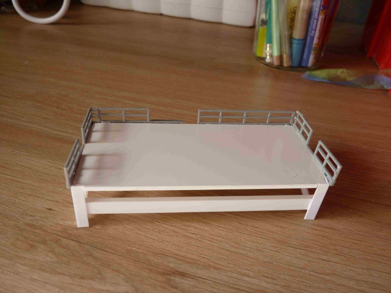

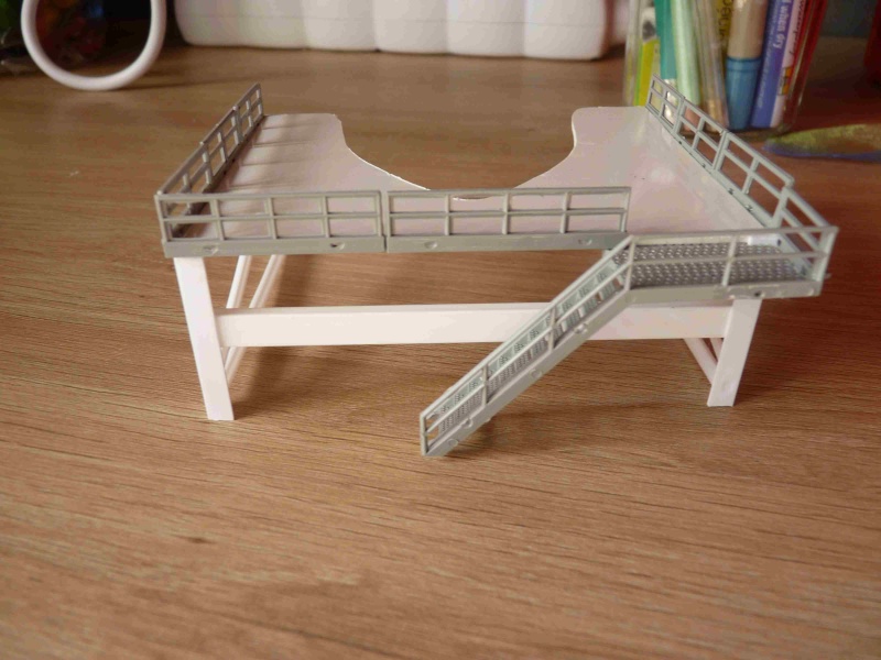

Ouais et si ça se trouve ils ont également cannibalisé ce kit pour la maquette de tournage ,mais t'aurais du conserver le structures charpentées pour les pylônes d'éclairages, ( plutôt que les plateformes ) qui peuvent d'ailleurs être fonctionnels et fort jolis avec des leds super éclairantes 3v ( voir photo )
J'y ai pensé car il faut de l'éclairage comme sur la photo et c'est ce qui manque un peu dans la réalisation de notre ami Olcabour.
Mais ces structures charpentées sont un peu larges pour faire des pylones d'éclairage.
J'ai essayé avec des échelles mais là cela manque un peu de largeur.
Je cherche encore la solution....

Merci pour vos soutiens et commentaires:(:1: Cela me rassure.
Effectivement Olcabour, je vois le décallage mais il est moins prononcé que sur le mien. Je pense avoir trouvé la solution, mais je vais quand même garder les 2 pans de murs déjà réalisés.
Pour ce qui est du stockage, là encore je vais essayer la solution à la Olcabour, avec un système de profilés Alu ou de rails pour fixés les murs et donc démontables. LA plus grosse pièce sera donc la planche de sol (pour les projet les planches de sols). Car j'ai aussi une grosse contrainte de place en terme de stockage.

Captain yoda a écrit:Merci pour vos soutiens et commentaires:(:1: Cela me rassure.
Meu non, pis qu'on te dit que c'est très bien comme ça :
