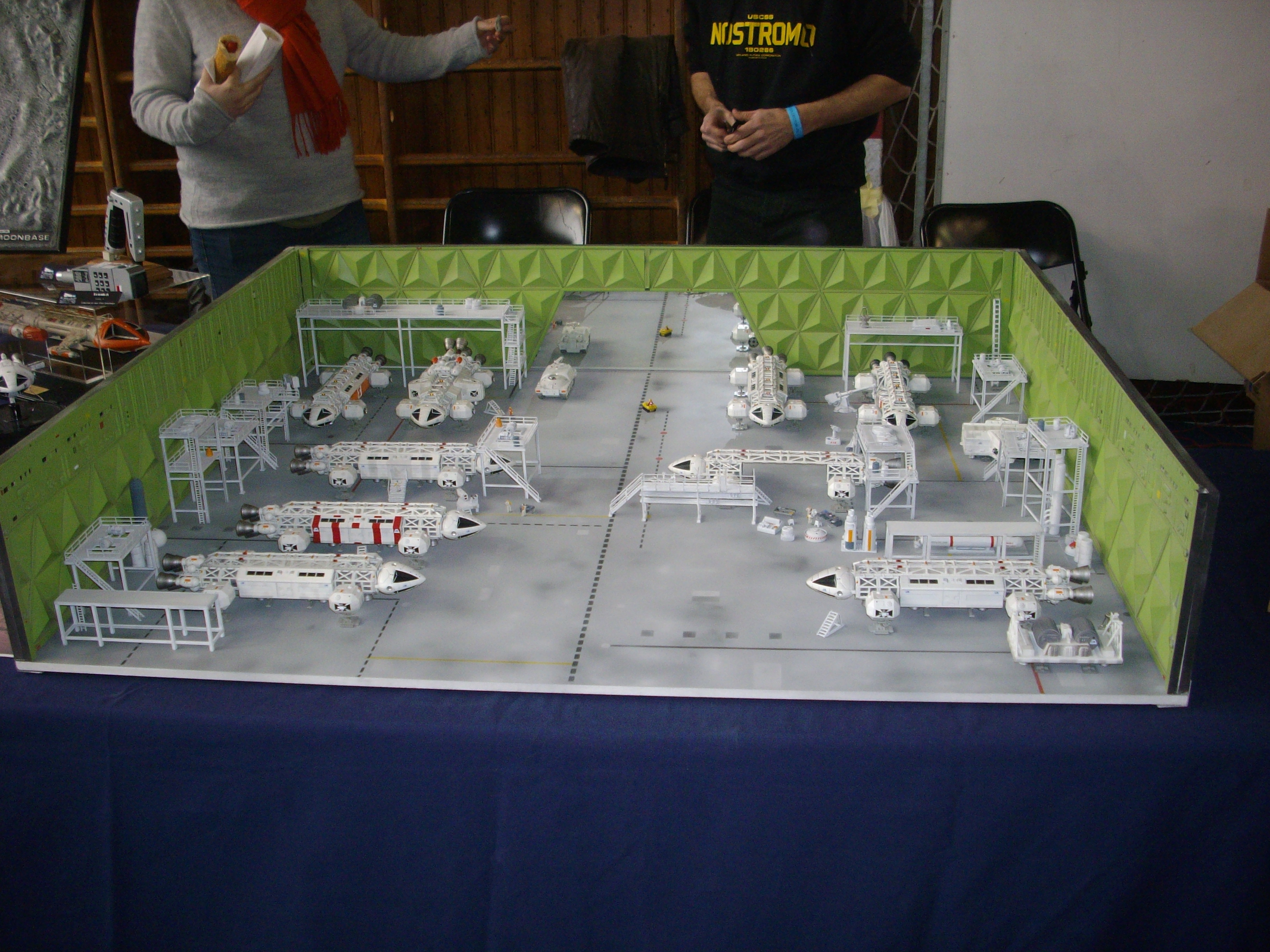

Pour casser l'uniformité du vert des murs du hangar, j'ajoute quelques panneaux blanc, jaunes, noir et rouge à l'aide de caches (les même que ceux utilisés sur le Galactica de Moebius).
COSMOS 1999 : Hangar - Page 2 .IMG_8867_m
COSMOS 1999 : Hangar - Page 2 .IMG_8868_m
COSMOS 1999 : Hangar - Page 2 .IMG_8869_m
COSMOS 1999 : Hangar - Page 2 .IMG_8870_m
COSMOS 1999 : Hangar - Page 2 .IMG_8871_m
COSMOS 1999 : Hangar - Page 2 .IMG_8872_m
Quelques decals, provenant de la boîte à rabiots et du kit de la plateforme de chargement de gasoil au HO, sont également appliqués (danger...) sur les murs, ainsi que sur quelques éléments du mobilier (réservoirs, cuves...)
COSMOS 1999 : Hangar - Page 2 .IMG_8874_m
COSMOS 1999 : Hangar - Page 2 .IMG_8875_m
COSMOS 1999 : Hangar - Page 2 .IMG_8876_m
COSMOS 1999 : Hangar - Page 2 .IMG_8878_m

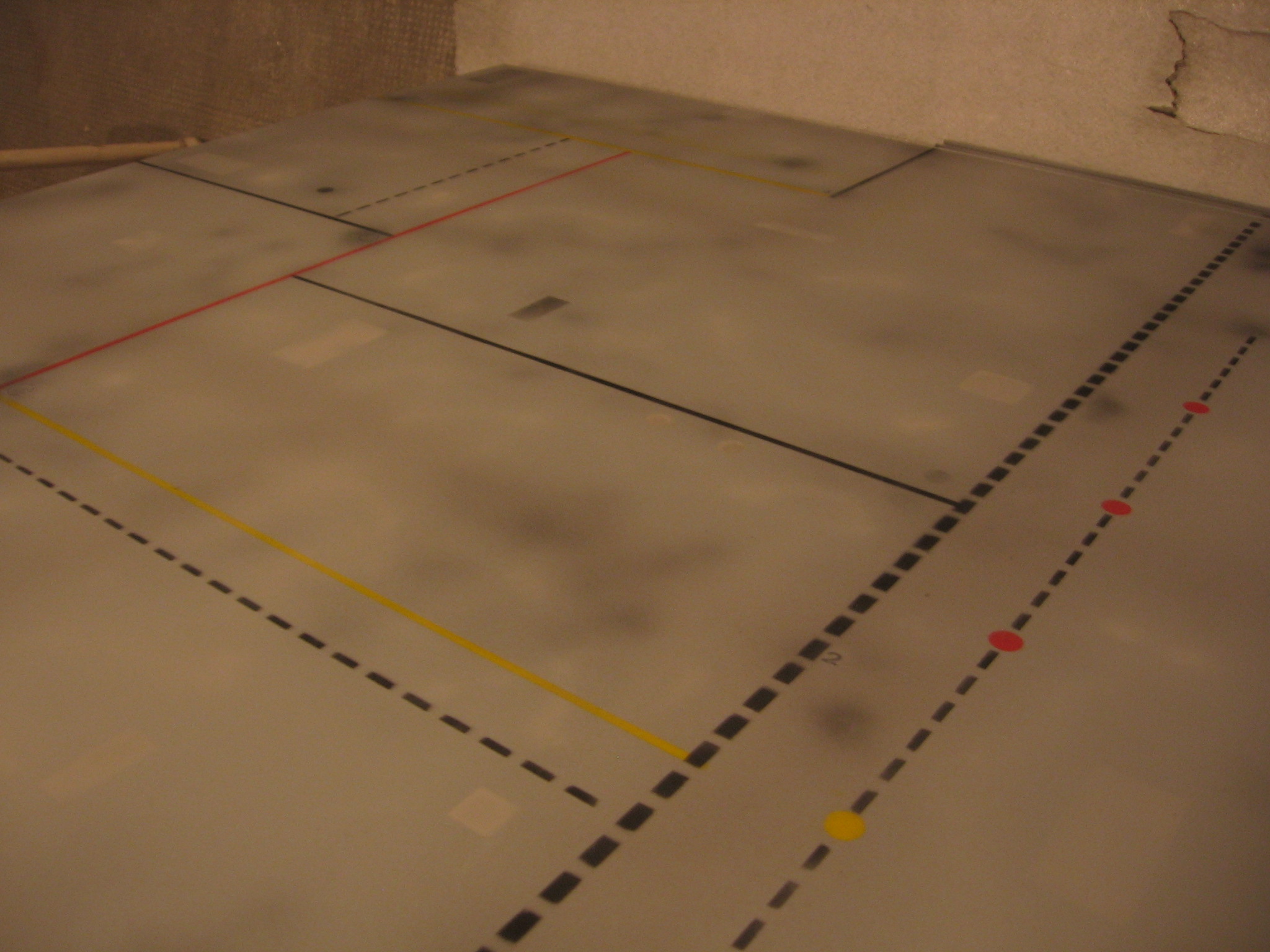

Pour le sol du hangar, je prépare un patron en papier, où je détermine la position de tous les marquages de signalisation.
COSMOS 1999 : Hangar - Page 2 .IMG_8906_m
COSMOS 1999 : Hangar - Page 2 .IMG_8907_m
Avec un gris un peu plus foncé, je réalise quelques effets de plaques (du post-ombrage).
COSMOS 1999 : Hangar - Page 2 .IMG_8921_m
Je prépare quelques pochoirs dans du carton. et les marquages sont ensuite réalisés en suivant tout simplement le patron.
COSMOS 1999 : Hangar - Page 2 .IMG_8922_m
COSMOS 1999 : Hangar - Page 2 .IMG_8923_m
Vient ensuite de nouveaux effets de paneling (en ré-utilisant les pochoirs du launchpad), de voiles et de mouchetis.
Tout d'abord en gris sombre
(Au passage, les lignes de marquage jaunes et rouges recevoivent un léger voile noir, afin de casser leur aspect un peu trop flashy.)
COSMOS 1999 : Hangar - Page 2 .IMG_8924_m
COSMOS 1999 : Hangar - Page 2 .IMG_8925_m
puis gris clair
COSMOS 1999 : Hangar - Page 2 .IMG_8929_m
Et enfin de légers voiles gris moyen
COSMOS 1999 : Hangar - Page 2 .IMG_8959_m
COSMOS 1999 : Hangar - Page 2 .IMG_8960_m
COSMOS 1999 : Hangar - Page 2 .IMG_8961_m

Message par Invité Sam 3 Mar 2012 - 15:54
Je m'aperçois qu'il n'y avait pas de photos du hangar terminé.
Voici qui est réparé :
COSMOS 1999 : Hangar - Page 2 .IMGP2768_m
COSMOS 1999 : Hangar - Page 2 .IMGP2782_m
COSMOS 1999 : Hangar - Page 2 .IMGP2783_m
COSMOS 1999 : Hangar - Page 2 .IMGP2785_m
COSMOS 1999 : Hangar - Page 2 .IMGP2792_m
COSMOS 1999 : Hangar - Page 2 .IMGP2793_m
COSMOS 1999 : Hangar - Page 2 .IMGP2794_m
COSMOS 1999 : Hangar - Page 2 .IMGP2795_m
Je suis plutôt content du résultat du miroir, qui donne bien l'impression qu'il y a un second hangar derrière.
