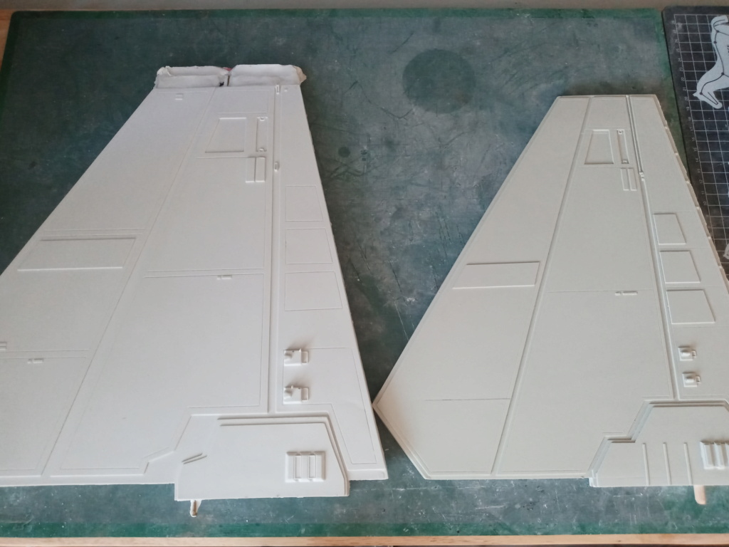

Pour revenir sur l'échelle du kit celui-ci n'est pas au 1/35 mais plutôt au 1/43, voici quelques photos comparatives avec le kit Korbanth au 1/48 :
Imperial Tydirium Shuttle studio scale 20221010
Imperial Tydirium Shuttle studio scale 20221011
Imperial Tydirium Shuttle studio scale 20221012

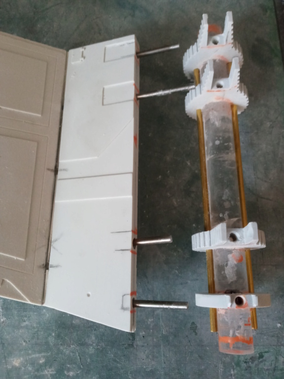

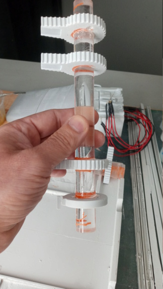

Pour le maintient des ailes j'ai dû renforcer les cylindres qui vont les supporter, chaque aile pesant 700gr smily5 , j'ai renforcé en ajoutant 2 profilés en laiton sur la longueur du cylindre, pour les connections entre le cylindre et l'aile j'ai placé 4 tiges en acier.
Imperial Tydirium Shuttle studio scale Img-2010
Imperial Tydirium Shuttle studio scale Img-2012
Imperial Tydirium Shuttle studio scale Img-2011
Imperial Tydirium Shuttle studio scale 20221016
Imperial Tydirium Shuttle studio scale 20221017

J'avais imprimé différents sièges à différentes tailles du coup ça devrait le faire sinon pour les ailes j'ai été obligé de renforcer un maximum il y a un poids de 1,4kg rien que pour les ailes
