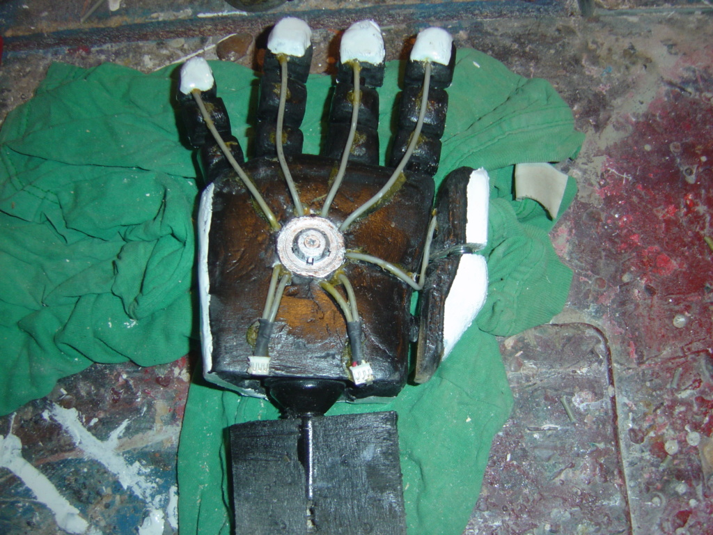

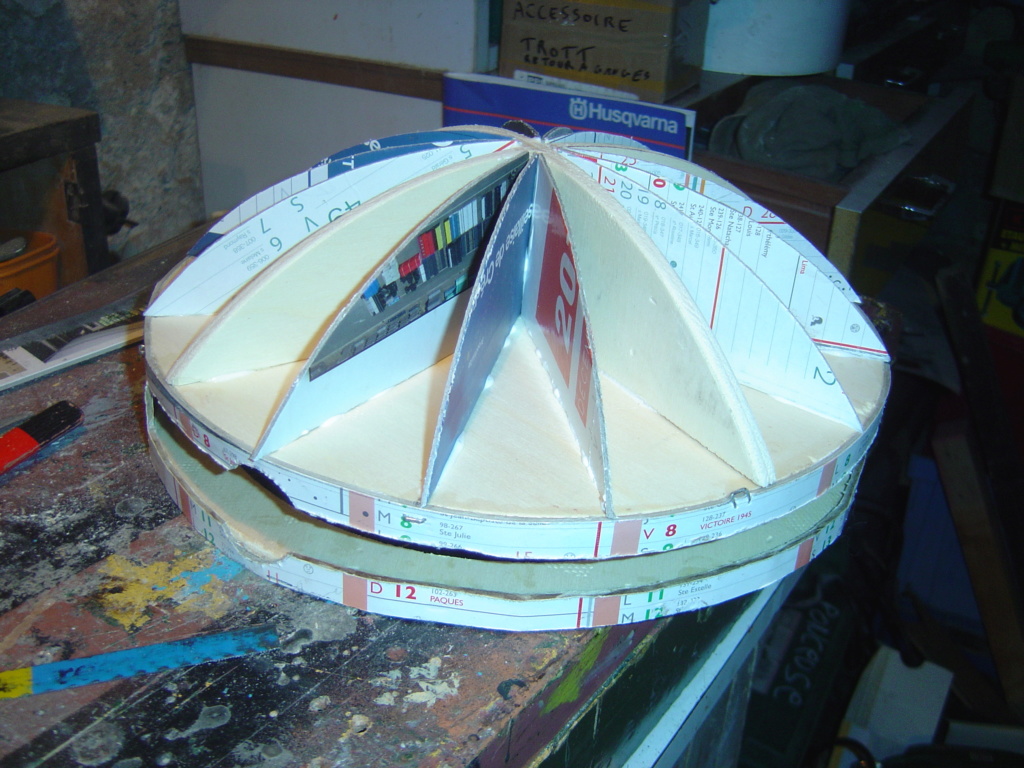

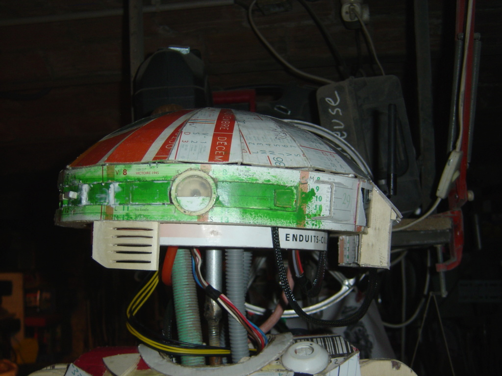

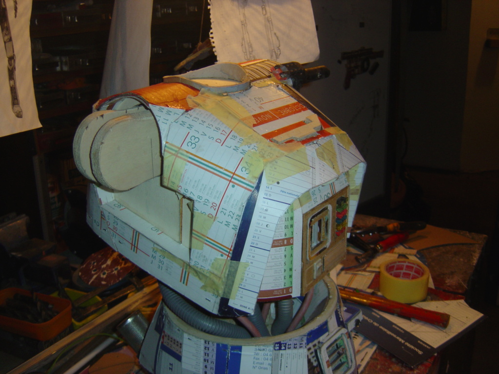

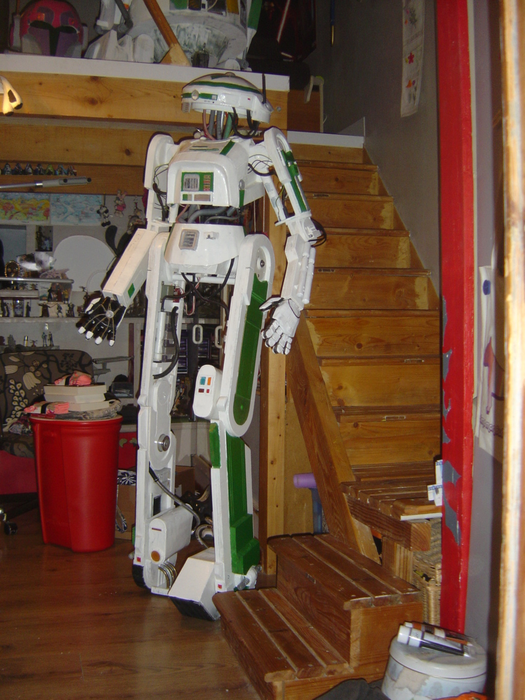

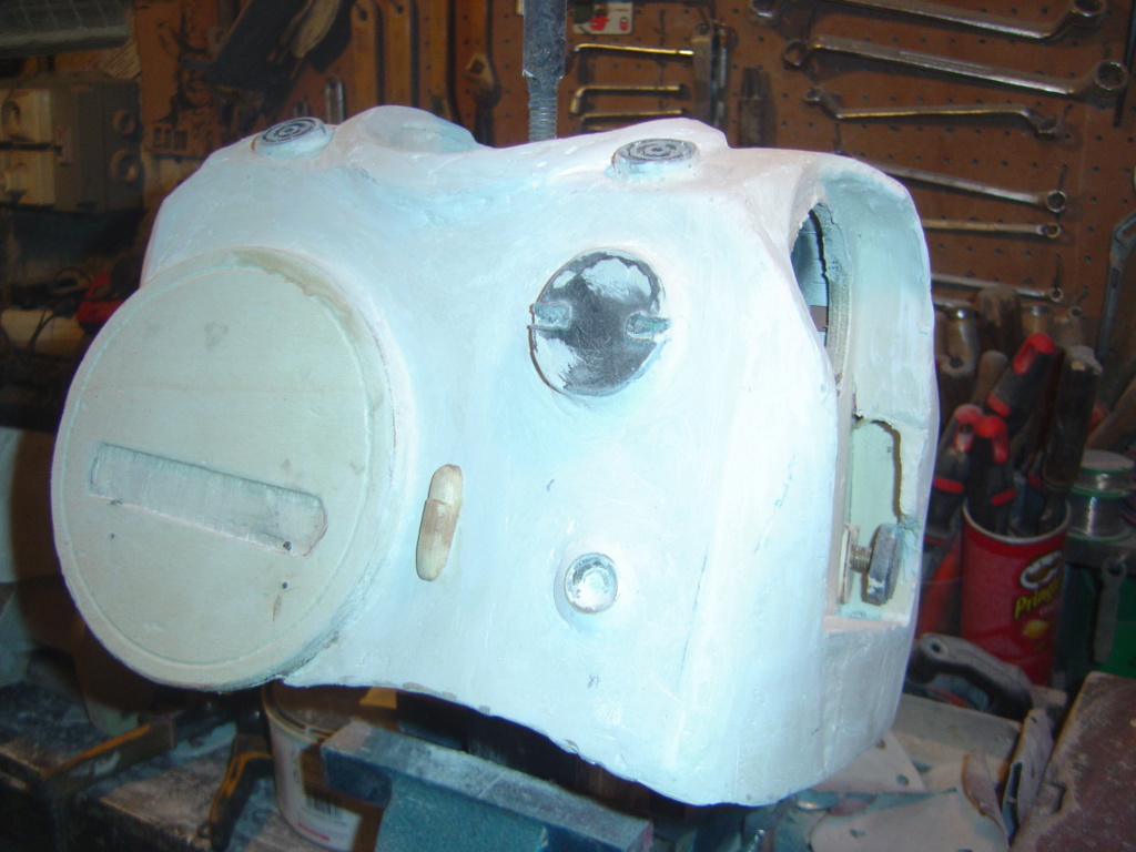

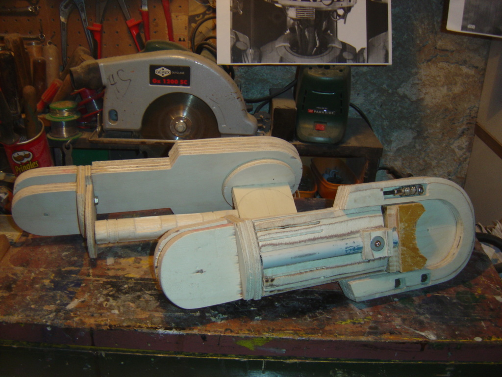

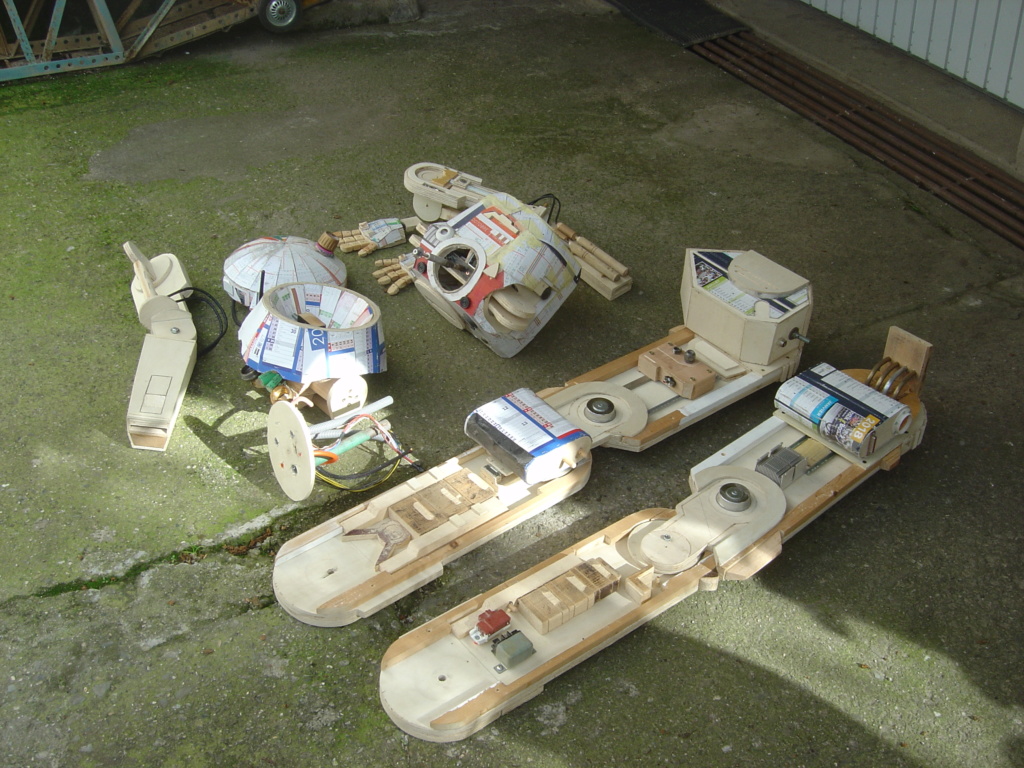

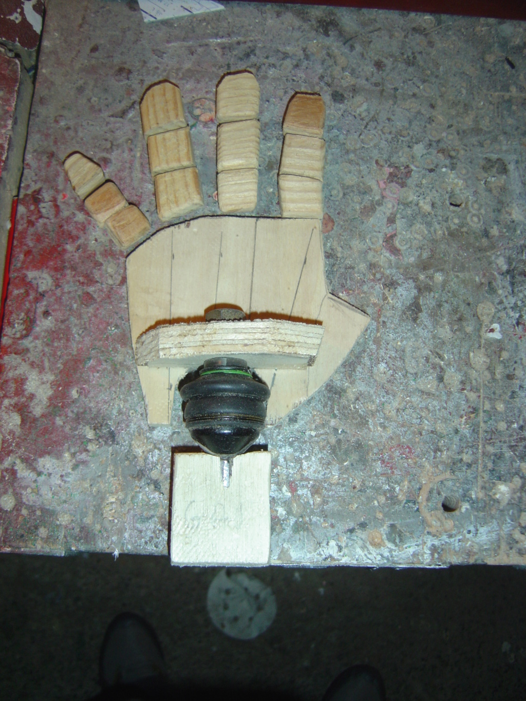

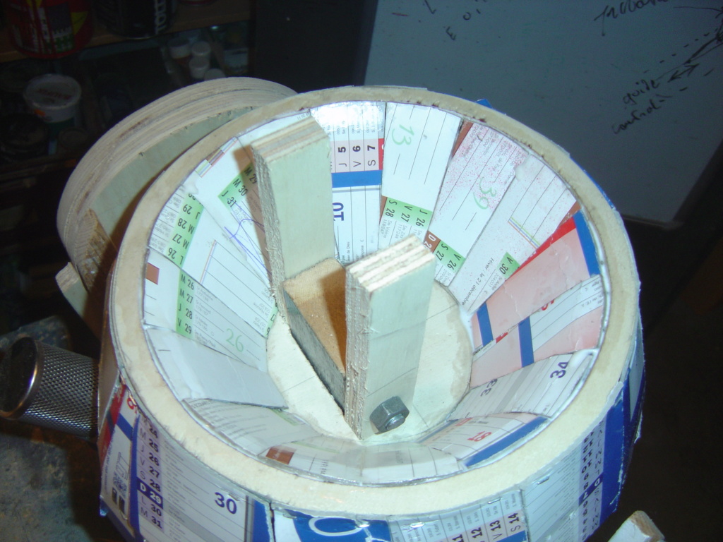

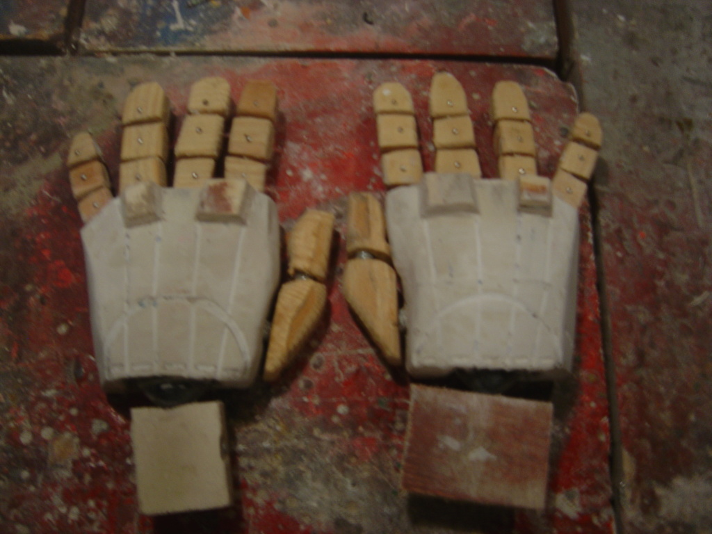

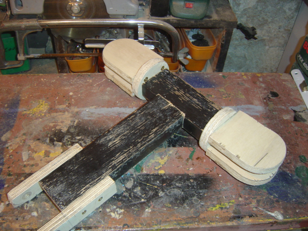

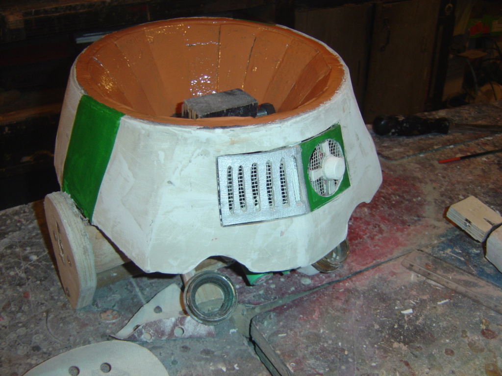

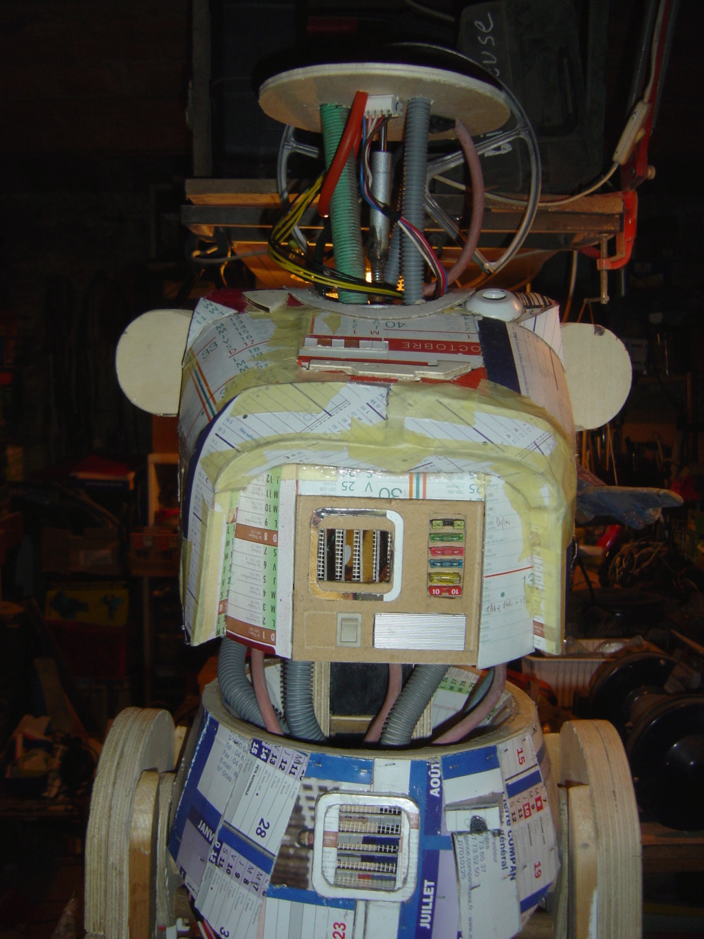

Voici mon dernier droïde échelle 1 et articulé, c'est L3-37 du film SOLO. Toujours fait avec des matériaux de récup car comme toute mes créations, le budget ne dépasse jamais les 50€. Pour celui ci, je n’ai acheté que du mastic et une bombe de peinture verte, le reste vient de mon stock de récup.
Les étapes plus détaillées de la fabrication et les plans sont sur mon blog http://bullwadordroide.blogspot.com/
Pour la construction, je commence toujours par le bas, cela me permet de m'assurer que la construction est stable.  Les matériaux utilisés sont le bois et le carton, de préférence les grands calendriers car ils sont solides et faciles à travailler.

L3-37 le droide du filme solo I_bras14
L3-37 le droide du filme solo I_bras13
L3-37 le droide du filme solo J_bras12
L3-37 le droide du filme solo K_main13
L3-37 le droide du filme solo K_main14
L3-37 le droide du filme solo L_fin_12
Une fois la construction terminée, je passe une couche de résine sur les parties en carton afin de les solidifier et qu'elles puissent recevoir les couches d'enduit de finition. J'utilise un enduit de carrossier tout support acheté sur ebay: les 2kg pour 30€.  Pour faire le relief sur les doigts, j'ai utilisé de la pâte à modeler Darwi qui sèche en 24h et qui devient dure comme de la pierre, on en trouve dans les magasins de loisir créatif.

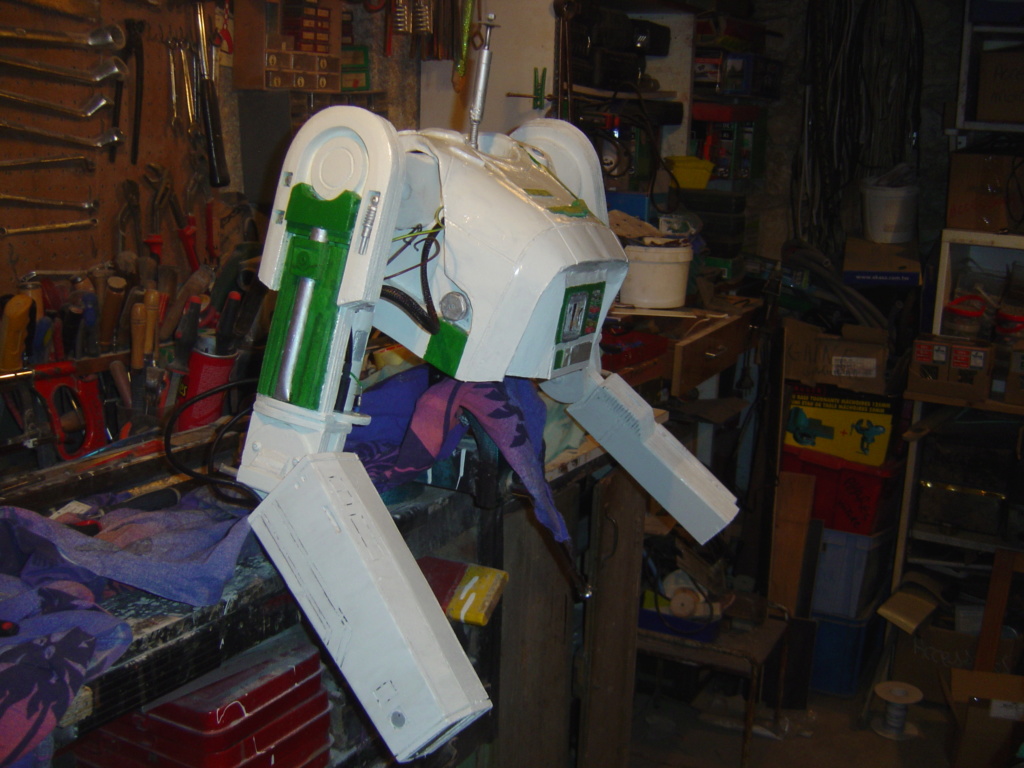

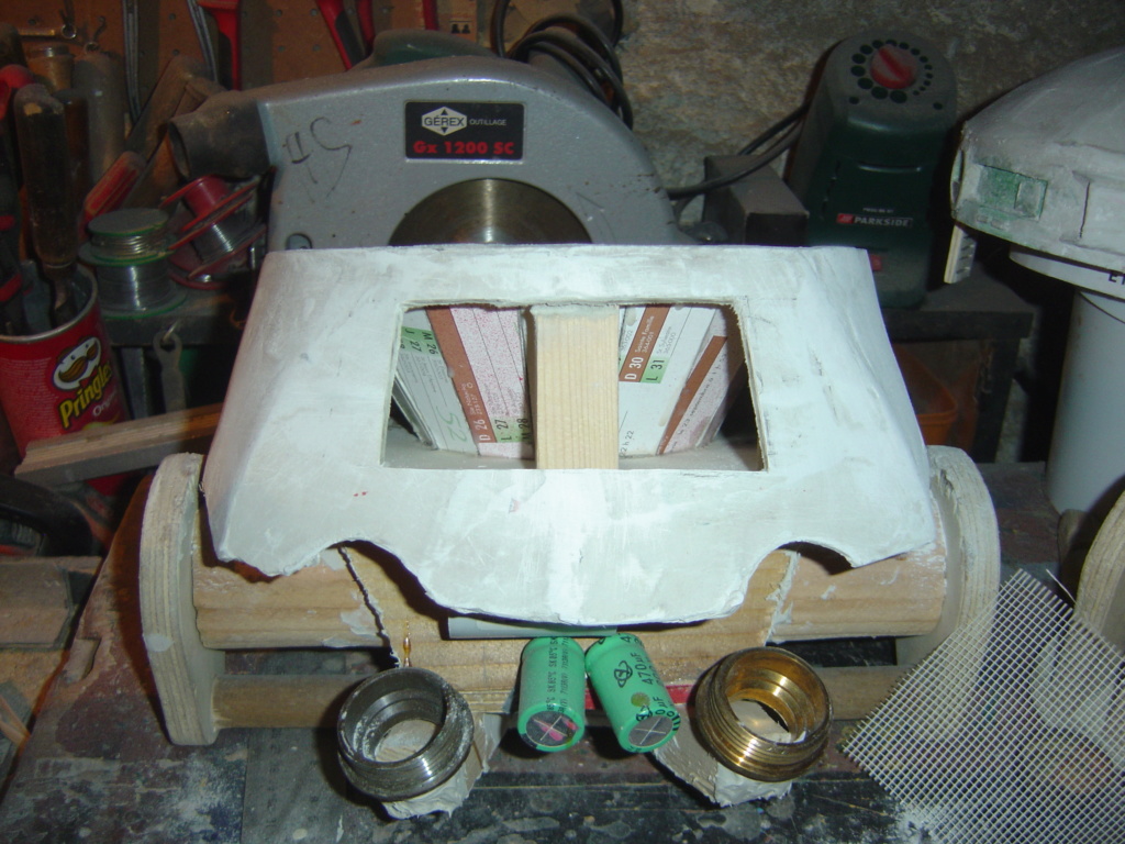

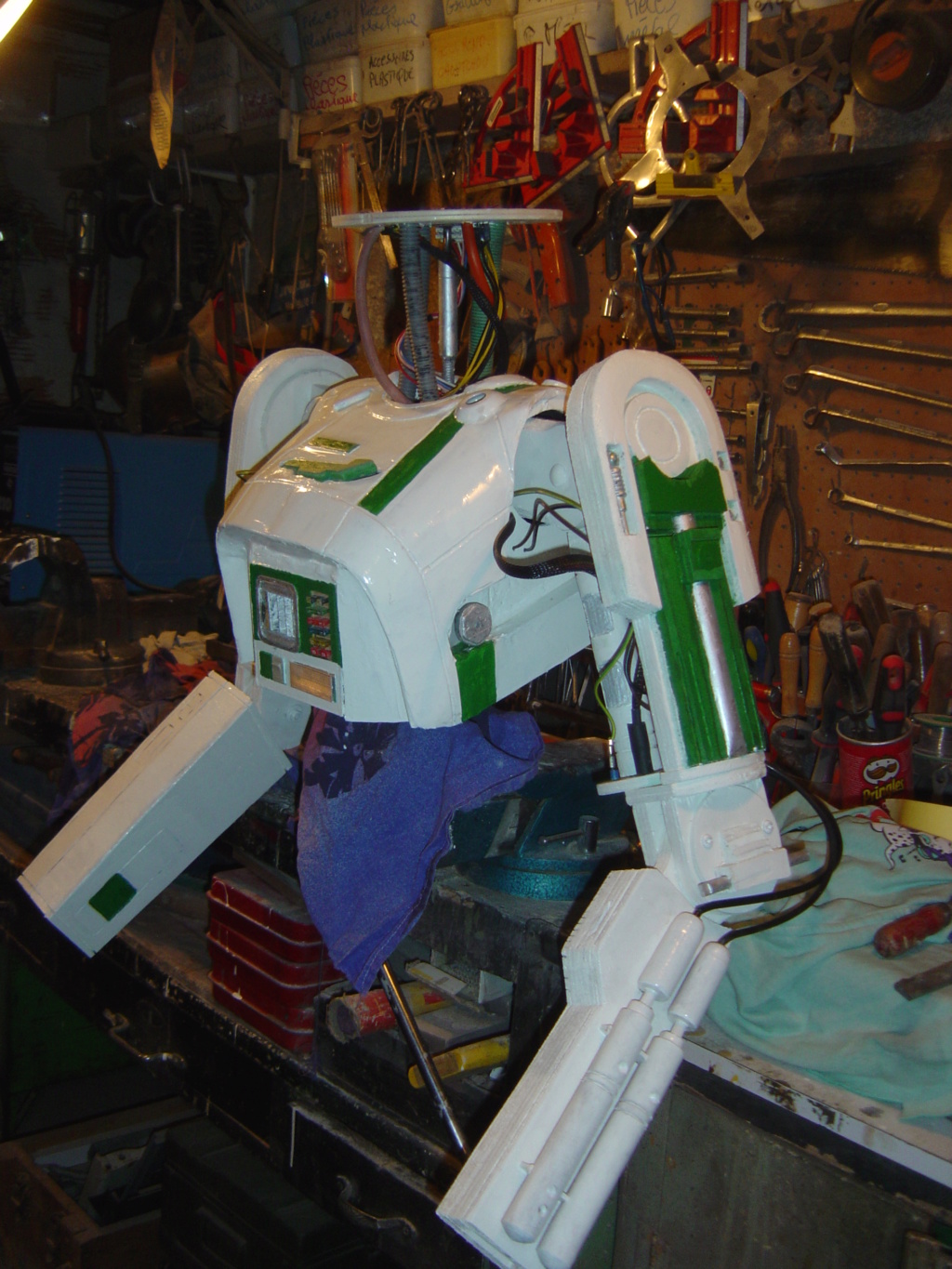

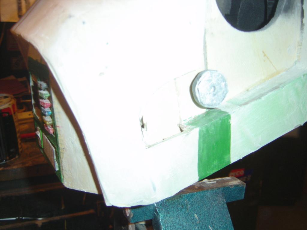

Une fois le ponçage fini, je termine par la peinture et la pose de détail comme certain câblages.
Mais en mettant les bandes vertes sur le torse je me suis aperçu que j'avais fais une erreur dans l’échancrure des bras, je les ai donc retaillé afin qu'ils reproduisent au mieux le réalité.
