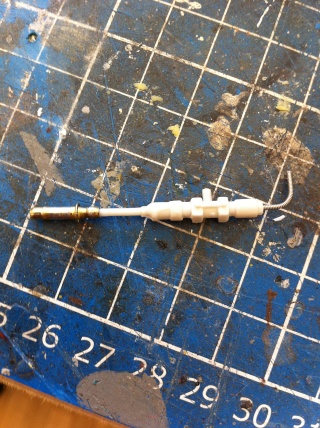

on continue dans les modifications.
j'ai remplacé le bout du canon par une pièce prélevée sur un briquet bic et l'autre extrémité, par de la corde de guitare.

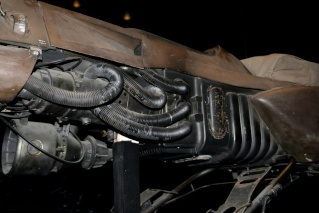

pour les différents tuyaux, plutôt que de passer des heures à enlever les lignes de joints et regraver les différents sillons, j'ai opté pour la solution ressorts, scoubidous et fil de cuivre.
les tuyaux obtenus ont un diamètre inférieur, donc je vais mélanger gros et petit ressort .

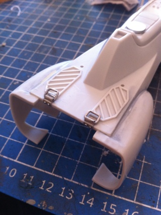

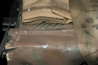

j'avais trouvé ces photos sur le net montrant comment est maintenu la couverture à l'arrière de la moto. je me suis dis que ce serai bien de refaire cette partie pour remplacer la pièce du kit qui est vraiment horrible.
[url=
][url=
pour faire les anneaux j'utilise du fil d'étain d'1mm (comme pour les tuyaux) que je met en forme avec des pinces en faisant attention de ne pas trop l'écraser. j'ai du faire plusieurs essais avant d'arrivé à la bonne taille.
[url=
pour les lanières j'utilise aussi de l'étain trouvé sur le goulot d'une veille bouteille de cognac hennessy.
[url=
][url=
les anneaux font 0.6mm de large.
les lanières font 0.2 mm de large, pour la longueur je couperais le moment venu.

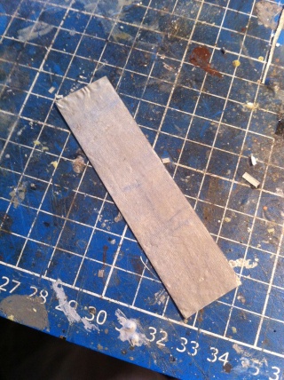

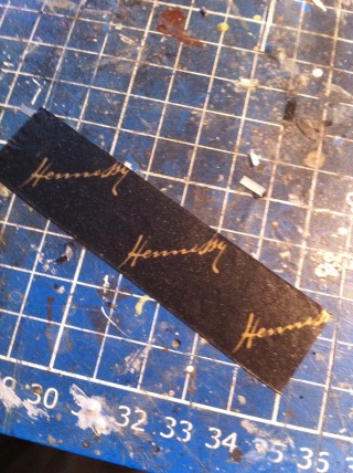

[url=

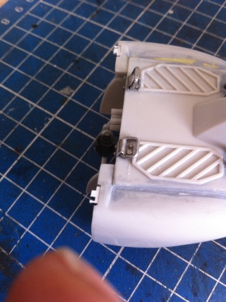

pour fixer les anneaux à l'arrière, j'utilise une petite bande d'étain que je colle à la glue.
je commence par coller un petit bout, je pose l'anneau en le maintenant, je fais passer la bande d'étain dans la boucle et je colle de nouveau à la glue en veillant à ce que l'anneau puisse bouger dans son logement.
pour simuler des têtes de visses, j'ai couper des tout petits bouts de fils d'étain que j'ai collé à la glue.
