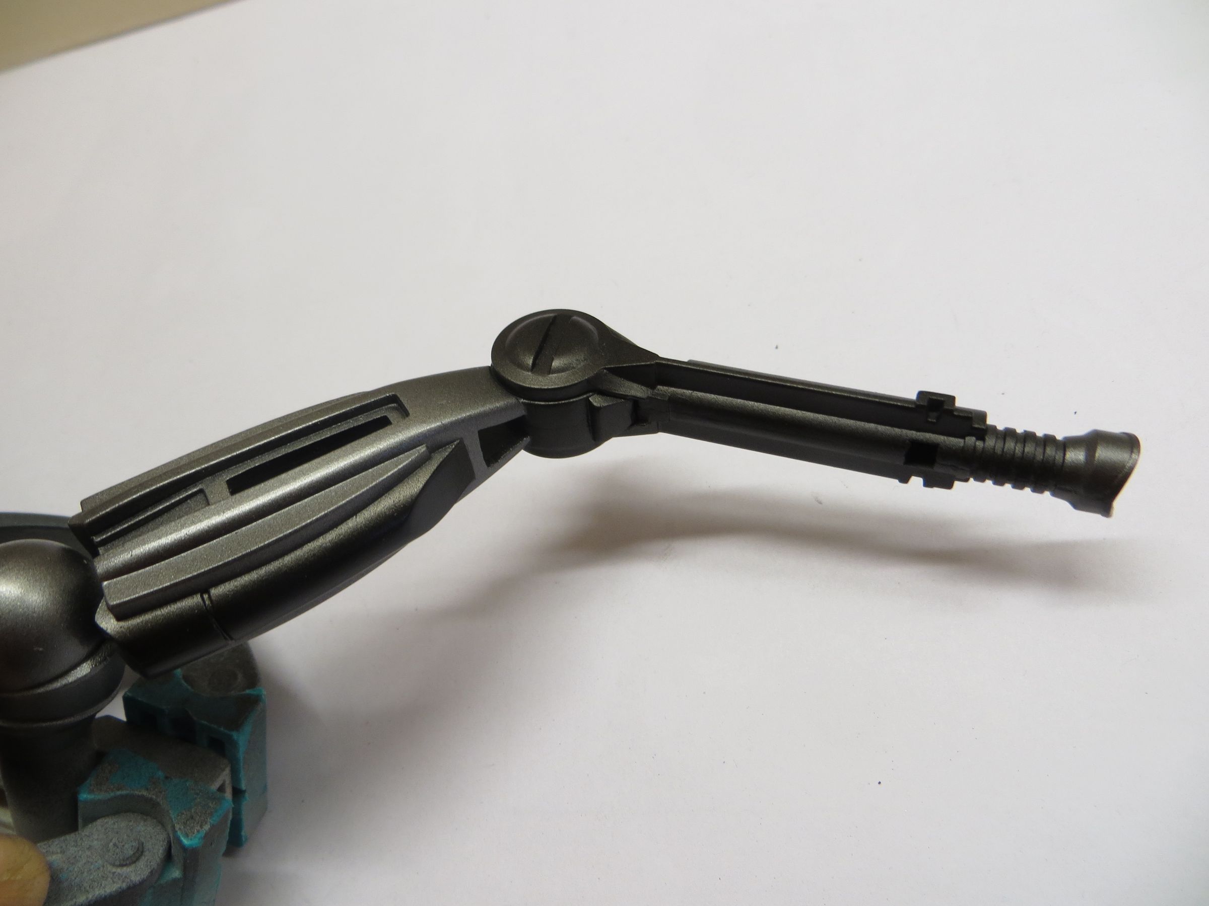

Le Centurion a 2 teintes de base : foncée pour le squelette et les articulations, claire sur le blindage, la tête et les mimines.
La base claire est réalisée avec de l'Alclad duraluminium, suivi d'un post-ombrage foncé aux bords (alclad Steel) et clair au centre (Aluminium ... ou du Chrome, je ne sais plus !)
La base sombre est en Alclad Jet Exhaust, et des partie recouvertes en Steel

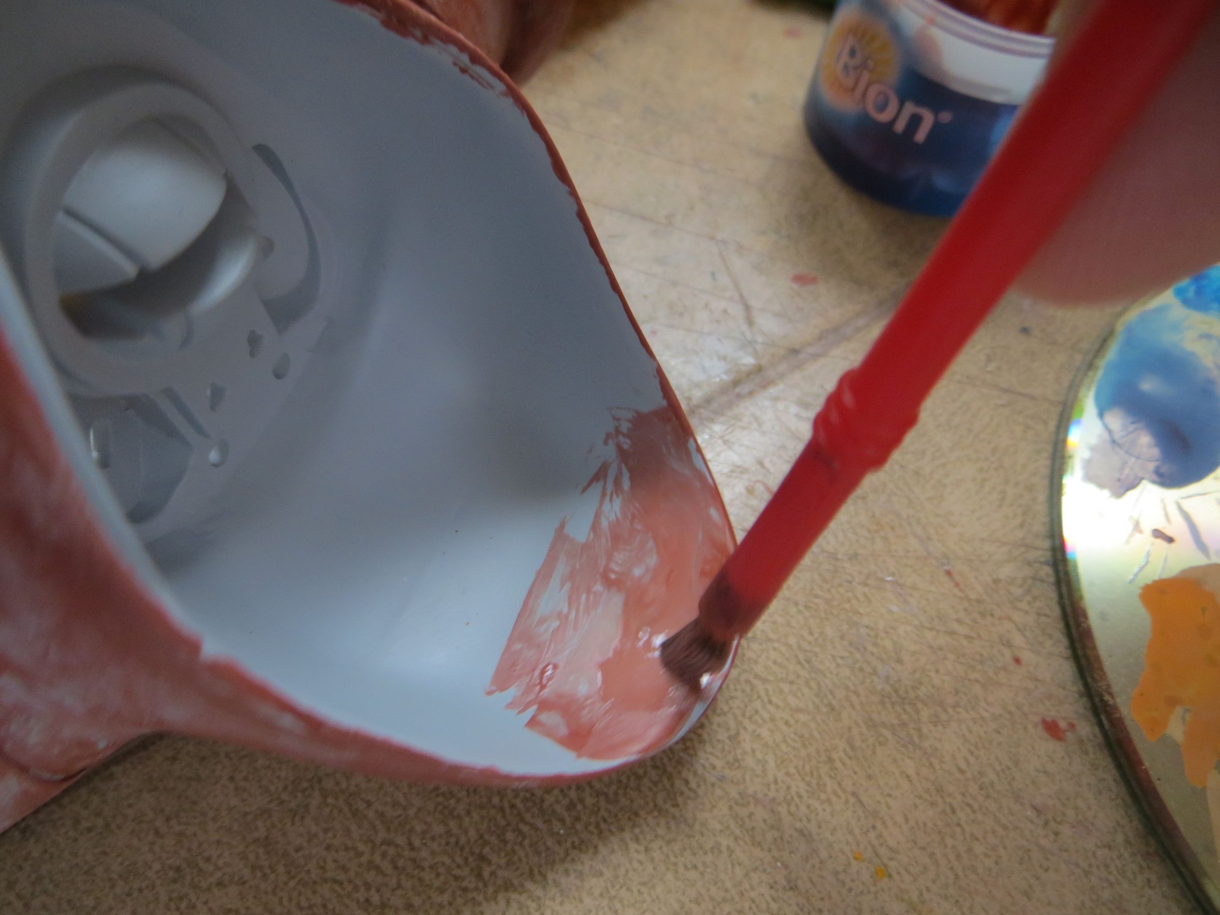

Ah, et avant de les coller, elles seront peintes rapidement sur l'envers, car il est bien visible, comme le montre ce montage à blanc :

Je me suis aperçu que l'intérieur du torse allait rester bien visible depuis les aisselles. Je ne m'en étais pas du tout aperçu lors des essais à blanc, et c'est un vrai palais des courants d'air, avec ces 2 grandes "fenêtres" ouvertes. Et maintenant qu'il est collé, je ne peux plus masquer l'ouverture de l'intérieur.
L'intérieur est donc barbouillé de noir au pinceau du mieux que je le pouvais depuis ses aisselles.
J'insèrerai un bout de tissu noir à la fin pour occulter le vide.

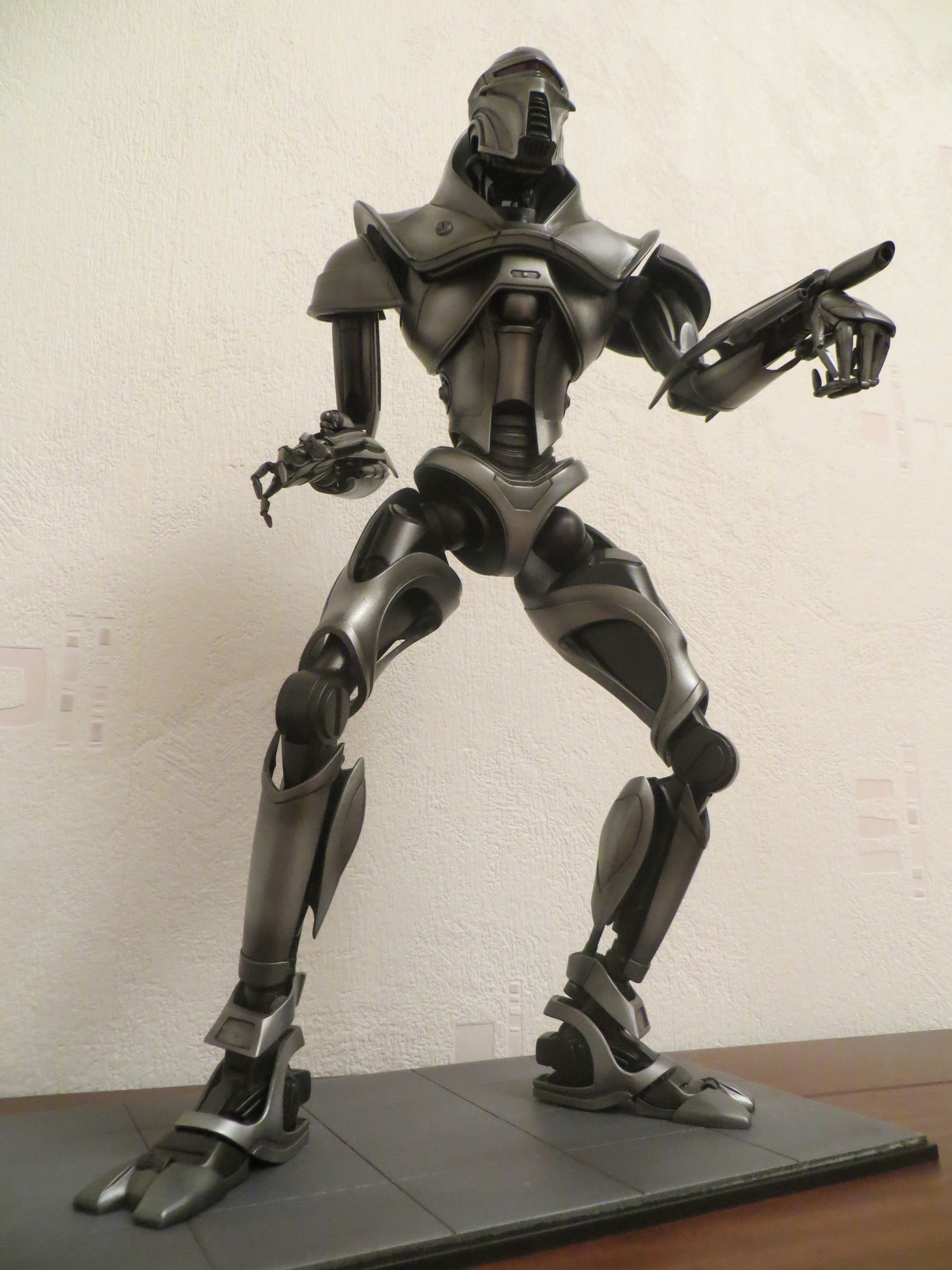

Le modèle va rester démontable
Et enfin montage final.

Une fois les couches du bébé enlevées, je m'aperçois que je n'avais pas assez foncé l'envers, je dois donc rattrapper tout ça au pinceau avec du gunze steel. J'en profite pour repeindre dans cette teinte la tranche des plaques de blindage qui n'était pas nickel.
Tout ceci n'est pas facile à voir sur les photos.
Après quelques retouches ici ou là au pinceau, un jus noir est appliqué. Il est nécessaire de bien le charger sur ce type de peinture pour qu'il soit visible.

Il faut maintenant lui retaper les bras, sinon il n'aura que sa tête pour chasser du colonial (coup de boule ! c'est le zizou cylon)
Comme ils ont montré qu'ils étaient déjà fragiles, j'ai peur qu'il ne résiste pas au transport et manipulations, même si je renforce le collage avec une tige. Je vais donc les rendre amovibles.
Pour cela, je perce un trou pour coller un tube plastique, dans lequel une tige métallique peut tenir en force.
Pour le coup, les bras pourront aussi pivoter, donc je pourrai légèrement modifier la pose.
Il reste à repeindre les zones abîmées.

Magnifique...
je remarque par contre deux choses :
- j'aime pas la pose imposée par le kit (de la supériorité des japonais et des kits-à-la-Gundam), si je devais l'avoir un jour je veillerai à lui en trouver une plus raccord avec la série...
- me semblait que les mains de ces centurions étaient remplacé par les guns, et donc que les avant bras devenaient les armes.
De mêmes les mains semblent être plus des griffes...

Merci
Youli, je me suis fait la même réflexion pour les mains qui devraient s'escamoter plus vers le dessous de l'avant bras.
Par contre, je trouve que les doigts du kit sont assez fins.
