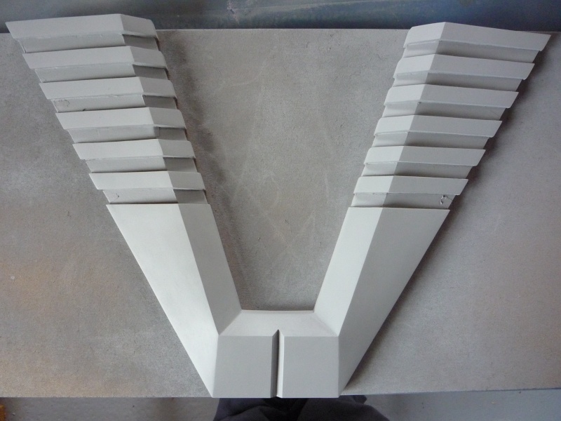

Alors j'ai utilisé de la résine époxy transparente que j'ai teinté avec un colorant orange transparent, le mélange a donné un orange qui tire plus sur le rouge à cause du catalyseur, ensuite pour le peinture j'ai utilisé du primer tamiya gris clair ensuite 2 couches de TS40 du noir métallisé puis des voiles très léger de gris foncé métallisée TS42, pour les trait j'ai utilisé de la peinture en pots du X11 et XF56 et un peu de noir X1 et pour finir j'ai passé une couche de vernis transparent mat TS80 sur l'ensemble du chevron pour cassé l'aspect métallisé qui rendait le chevron trop propre et brillant.
Quelques images :
Couche de primer
Projet : Stargate - Page 2 P1020918
Noir métallisé
Projet : Stargate - Page 2 P1020919
Gris foncé métallisé
Projet : Stargate - Page 2 P1020920
Pour finir les traits
Projet : Stargate - Page 2 P1020921
Concernant les traits je suis pas satisfait à 100% mais comme je manque de temps je dois
laisser comme ça.
PS concernant les trait j'ai fait une sorte de serpillère avec un vieux tee shirt le résultat est pas super donc pour les prochains
je vais devoir chercher une autre technique.
