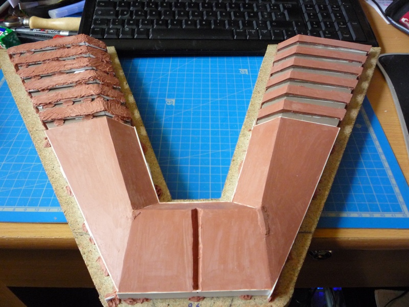

Bonjour,
Je suis ici aujourd'hui pour vous présenté un véritable projet qui me tiens à cœur. Je suis un grand fan de stargate, donc j'ai décidé il y a maintenant un an de faire une réplique à l'échelle 1/1 d'un chevron de la série stargate SG1 (la partie en forme de V). J'ai un peu honte car cela fait un an que je suis dessus. Voici un des images de référence :
Donc d'après plusieurs images j'en est déduit les dimensions. Voici le plan.
Traçage et découpage
Mise en place du "squelette" avec du plastique en L
Remplissage grossier avec du mastic standard
Après plusieurs étapes super agréable de ponçage et masticage
Ensuite je me suis rendu compte que le contre plaqué que j'ai utilisé pour le base de mon chevron était voilé au niveau de la partie
supérieur donc j'ai pris une décision radicale
Puis j'ai du refait les parties supérieures à part
Ensuite finition des parties supérieures et début de la pose des rainure en balsa
Puis voici une image de l'ensemble ...
Mais je n'était toujours pas satisfait, il y avait des endroits où j'avais trop poncé ou pas assez donc j'ai décidé d'appliqué de la plastiline
directement sur le chevron pour me permettre de sculpté plus rapidement et simplement mon chevron, car le mastic étant nocif je devait aller chez mon grand-père pour travailler car je suis en appartement. Alors qu'avec la plastiline je peut lissé et travaillé plus facilement, bon je vous apprends rien
Voici le résultat pour l'instant :
Sculpture et lissage de la partie droite du chevron, j'ai découpé des morceaux de plastique pour avoir un guide et faire du bon travail
Et voici maintenant ou j'en suis à l'heure actuel
Le chevron est au 3/4 terminé il me reste surtout un travail à faire sur le rainures de gauche, donc le but de ce projet est assez simple,
je doit terminé la sculpture, le moule, le tirage et la peinture avant le 5 juillets, car je doit aller ici et faire signé les acteurs de la série qui seront présent lors de cette convention
PS: Il me reste pas mal de travail encore mais je suis dessus au minimum 5h par jour, donc je pense y arrivé avant la date butoir.

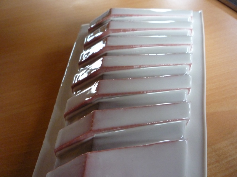

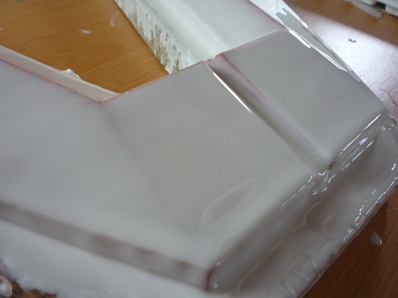

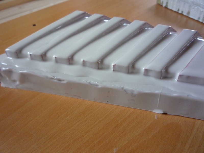

bonjour à tous,
Me revoilà avec un peu de news, j'ai commencé à faire mon moule de mon chevron hier , j'ai utilisé du silicone RTV 127.
Pour être franc c'est la première fois que je fait ce genre de chose
(mais pas la dernière ). Aller place
aux images ça sera plus parlent
Voici la première couche d'impression des détails que j'ai fait hier matin, (2% de catalyseur)
Et voici la deuxième couche faite ce matin sous un beau soleil (ou pas
Je pense encore faire une couche avec 50 gr de silicone et pour les prochaines ajouté un agent thixo pour épaissir la silicone et en ajouté un peu plus sur les arrêtes qui sont peu "couvertes" par le silicone et donc renforcé le moule en général.
Aller pour finir voici mes glaçons silicones (elle me servirons de clé), car je compte faire une contre dépouille en plâtre pour bien maintenir le moule en silicone pour la prochaine étapes.
Re: Projet : Stargate
vu la forme je sais pas si j'aurai fait des clefs ta coque devrait épouser le moule comme il faut normalement

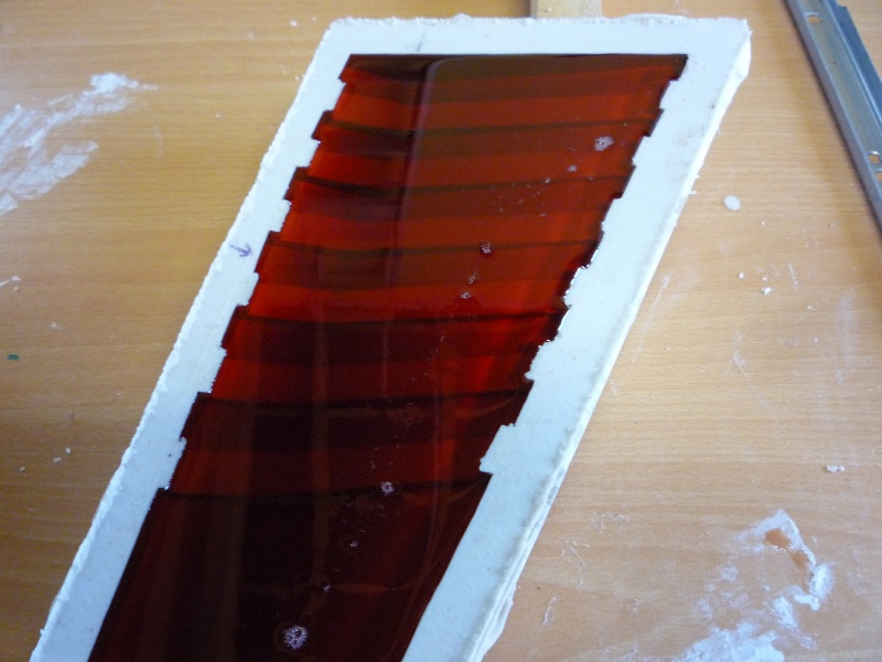

Après avoir passé plusieurs couches de silicone avec un agent thixo et un coffrage un peu faire à
l'arrache, je commence à voir le bout.
J'ai couler sur le moule en silicone du plâtre pour qu'une fois retourné le moule reste bien en place. Une fois le tout sec j'ai tout démouler
et j'ai était surpris par la facilité et la simplicité du démoulage. J'ai retourné le tout est ensuite mis des cales pour mettre mon
moule bien a niveau pour que la coulé en résine ce répartisse de manière uniforme.
Et puis ce matin la coulé
Il est vrai que j'ai eu une surprise, j'ai teinté ma résine transparente avec de la teinté orange principalement et avec un tout petite peu de brun
est j'ai obtenu un mélange qui tire plus vers le rouge. Mais bon ce n'est pas trop grave, il s'agit de ma première fois donc je pense que c'est excusable
(ou pas). Quoi qu'il en soit Rendez vous demain pour le démoulage de la pièce.
