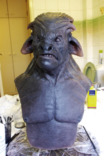

Comme promis le travail de peinture. J'ai peint avec des pigments spécial silicone dilué avec du silicone en cartocuhe et de l'essence a zippo.
Comme ce mélange reste brillant quand c'est sec, j'ai passé du talc pour enlever la brillance.
GOROTH, l'homme buffle - Page 3 Goroth13
GOROTH, l'homme buffle - Page 3 Goroth14
A+ pour la suite a savoir les details tels que les yeux, la bouche et les cornes.

La couleur n'est pas finie encore, je vais passer plus de temps sur la bouche et les yeux.
Ils doivent ê plus sombre je pense. De plus je n'arrive pas encore a trouver une belle brillance pour ces derniers.

je crois que pour la brillance des yeux , la surface joue beaucoup . ton oeil est pas lisse et tu n'obtiendra pas les reflets que tu veux . tireurs laser
GOROTH, l'homme buffle - Page 3 Empty Re: GOROTH, l'homme buffle
Message par Invité Jeu 9 Mai 2013 - 14:59
Oui, les yeux ont un aspect "grumeleux" car la peinture silicone n'était pas très diluée.... fais ch...

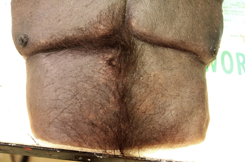

Me revoila pour vous montrer le travail du poilage. J'espère que je poilerais mes 2 pièces en 2 semaines minimum. Sinon je doublerais le temps.
Pour ce travail il ne faut pas utiliser de poils synthetiques, ce que j'avais fait au début ; car ils ne sont pas peignables, fondent a la chaleur et sont trop raides. J'ai donc acheté dans un magasin afro des cheveux humains (ca douille evidemment) très ondulés pour reproduire les poils de torse.
J'en suis à 9h01min de travail :
GOROTH, l'homme buffle - Page 3 Poils_10
A demain pour la suite !!

Message par Invité Sam 18 Mai 2013 - 0:08
Ca commence bien mais c'est hyper long à faire smily3 comment c'est possible ? . Quel est la méthode ? .
Message par Invité Sam 18 Mai 2013 - 0:21
On implante les poils un par un, de plus il faut implanter de manière a respecter la direction du poil (qui ne sont pas les mêmes suivant la zone a poiler).
Message par Invité Sam 18 Mai 2013 - 0:23
On implante avec un porte aiguille, qui est elle même bisotée au niveau du trou de manière a former une fourche pour introduire le poil dedans. Après on pique tt simplement le sili avec le poil.

Super travail, FX!!
Oui, les poils synthétiques peuvent être difficile à travailler (on peut les "coiffer" à chaud avec un décapeur thermique mais un geste de travers et tout est foutu...)
Si tu veux, il me reste des aiguilles d'implantation à l'école (pas des fourches mais des aiguilles crantées). Sur certaines zones, ça te permettra d'implanter quasiment à l'horizontale.
J'aime beaucoup la façon dont les poils se regroupent, c'est très bien fait!
Laurent.

Après 3H40min de travail de poilage, voila ce que ca donne...
GOROTH, l'homme buffle - Page 3 Poils_11
A demain, vers minuit, généralement je termine le boulot...
