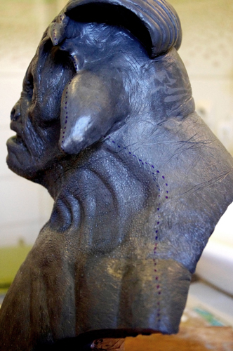

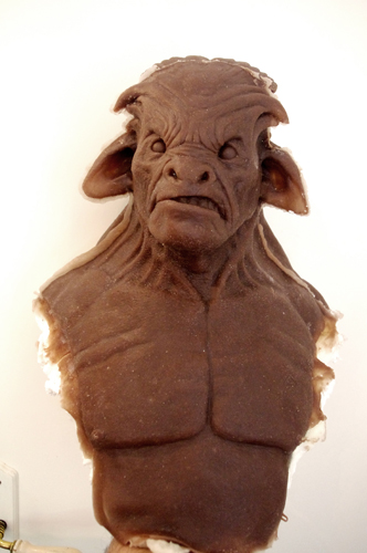

J'ai bossé quelques heures sur les détails :
GOROTH, l'homme buffle - Page 2 Goroth39
GOROTH, l'homme buffle - Page 2 Goroth40
GOROTH, l'homme buffle - Page 2 Goroth41
GOROTH, l'homme buffle - Page 2 Goroth42
GOROTH, l'homme buffle - Page 2 Goroth43
GOROTH, l'homme buffle - Page 2 Goroth44
GOROTH, l'homme buffle - Page 2 Goroth48
GOROTH, l'homme buffle - Page 2 Goroth49
GOROTH, l'homme buffle - Page 2 Goroth50
GOROTH, l'homme buffle - Page 2 Goroth51
GOROTH, l'homme buffle - Page 2 Goroth52
GOROTH, l'homme buffle - Page 2 Goroth53
J'ai bientot fini la pièce. Il me reste a finir les détails et les cornes.

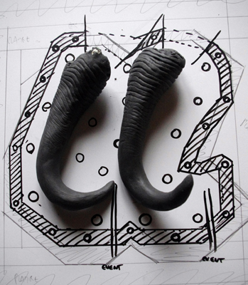

En ce qui concerne les cornes, je pensais les mouler à part en moule chaussette silicone pour les tirer en résine ; et les fixer au final sur le tirage de ma bête en silicone.
Mais je ne suis pas sur de mon coup ; ducoup je préfère aussi avoir vos avis.
GOROTH, l'homme buffle - Page 2 Corne_10
N'hésitez pas à poster !!

Et bien sur pour la mouler, je pensais fixer le fil de fer de la corne sur un "socle" pis faire une sorte de base plane en terre ou plastiline à la base de la corne qui sera dirigée en l'air.
je sais pas si c la bonne methode...
GOROTH, l'homme buffle - Page 2 Empty Re: GOROTH, l'homme buffle
Message par Fetchou Jeu 14 Mar 2013 - 19:12
En résine pleine tes cornes? Elles vont pas être trop lourdes?

En fait je pensais les mouler en silicone en un moule chaussette, rotomouler de la résine dedans et mettre de la mousse pu rigide à l'intérieur pour faciliter l'introfubilisation d'une cheville qui reliera crane et corne.

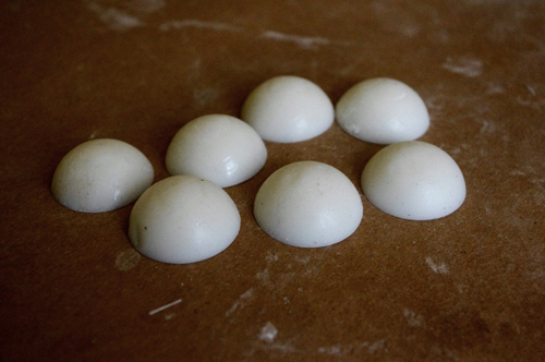

On va placer des clés demisphèriques de manière à ce que les 2 parties du moule s'emboitent bien.
Ces clés ont été tirées en résine dans des boites d'oeufs de cailles.
Une fois les clés placées dans le plan de joint en terre, vous pouvez lisser le tout de manière à rendre la démarcation des deux parties plus propre.

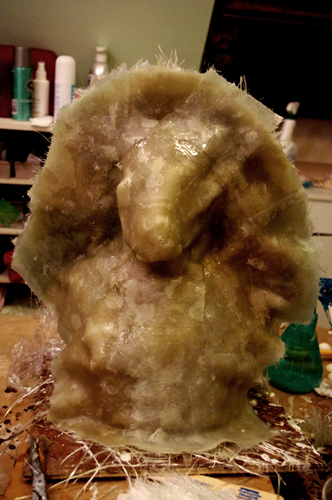

On peut maintenant attaquer la stratification.
Astuce : pour accélerer la prise (si il prends trop lentement) on peut augmenter la température de la pièce.
Pour commencer j'ai passé 2 couches de gel coat.
La première, j'ai pesé 200 grammes de gel catalysé à 2%; et la deuxième, j'ai pesé pour 250 g de gel catalysé tjs à 2% au catalyseur MEC.
GOROTH, l'homme buffle - Page 2 Strat_17
IMPORTANT : pour que la 2eme couche adhère mieux sur la précédente, ne pas attendre que le gel coat soit totalement sec ; il faut qu'il soit un peu poisseux et légèrement collant. On dit qu'il est amoureux (merci a Gilles pour nous avoir donné ce therme).
Le catalyseur MEC est aussi le catalyseur pour la résine polyester.
IMPORTANT : Il faut tjs préparer un peu plus de matière (que ce soit gel coat, verrane ou fibre de verre) pour en mettre sur le plan de joint car c'est la que s'exerceront les forces de levier qui vont libérer la pièce.
On peu attaquer la verrane.
ici, j'en ai préparé deux couches et j'ai pris du 350g/m carré.
J'en ai préparé 200g avec la résine polyester catalysé à 3%.
Pour la 2eme couche, j'en ai préparé 250g tjs catalysé pareil.
GOROTH, l'homme buffle - Page 2 Strat_18
GOROTH, l'homme buffle - Page 2 Strat_19
Pour la fibre de verre, j'ai aussi préparé deux couches.
La première, j'ai préparé 300g catalysé à 3% et pour la 2eme, j'ai préparé 200g.
GOROTH, l'homme buffle - Page 2 Strat_20
GOROTH, l'homme buffle - Page 2 Strat_21
Voila votre 1ere partie est finie.
Une fois la résine bien sèche au toucher, on peut commencer par cleaner le plan de joint en terre.
Alors à propos de ce P... de plan de joint, il m'est arrivé un truc : lors de mon édification de la 1ere partie de moule, mon plan de joint s'est cassé la gueule 2 fois, alors que j'avais passé mon gel coat dessus.... Ca m'a vraiment déprimé mais j'ai consolidé le mur avec qqs cure-dents. Il était pas bien "ventousé" sur ma pièce je pense.
Une fois votre plan de joint en terre enlevé et cleané, passer IMPERATIVEMENT un agent démoulant quand vous voulez attaquer la 2de partie. C'est primordial pour que vos 2 parties ne se soudent pas ensemble.
J'ai donc passé 5 couches de cire de démoulage et 3 couches de démoulant en spray tjs de la même marque. J'avais un peu bouché les détails du dos alors attention lors du passage de vos couches...
Pour faciliter le démoulage, vous pouvez placer des clés en plastiline.
GOROTH, l'homme buffle - Page 2 Strat_22
Et rebelotte pour votre deuxième partie.
GOROTH, l'homme buffle - Page 2 Strat_23
GOROTH, l'homme buffle - Page 2 Strat_24
Votre moulage est terminé.
J'espère avoir été clair sur ces points evoqués.
A+ pour le tirage.

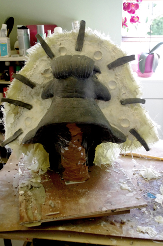

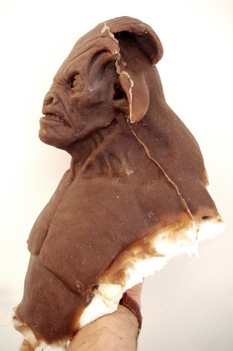

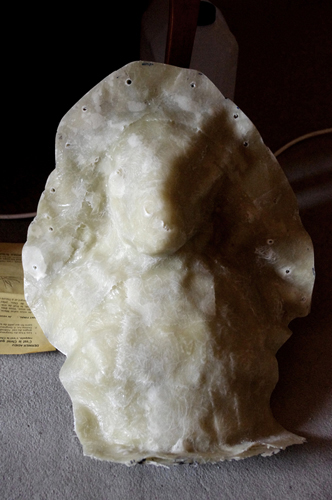

Message par Invité Dim 5 Mai 2013 - 18:53
Voici ce a quoi le moule ressemble.
GOROTH, l'homme buffle - Page 2 Moule_10
GOROTH, l'homme buffle - Page 2 Moule_11

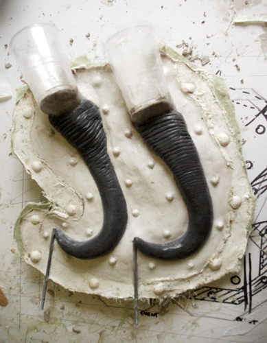

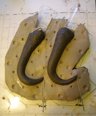

Hier j'ai commencé a mouler les cornes en silicone avec une chappe en résine pour les tirer en résine.
J'ai passé 4 couches de silicone (les 2 premières avec 80g chacune et les 2 dernières le double et bien thixo) catalysé à 5% et 10% d'huile de silicone.
Pour la strat j'ai passé 200g de gel coat, 1 couche puis 2 couches de fibre avec 100 g de résine chacunes. Le tout catalysé à 3%.
GOROTH, l'homme buffle - Page 2 Moule_12
GOROTH, l'homme buffle - Page 2 Moule_13
GOROTH, l'homme buffle - Page 2 Moule_14
Aujourd'hui j'ai enlevé le plan de joint en terre et j'ai passé un agent démoulant sur le silicone et la résine.
La suite demain.

Message par Invité Lun 6 Mai 2013 - 13:11
Hello, voici la suite notamment le moulage des cornes et mon tirage fraichement sorti du moule.
J'ai enlevé le plan de joint en terre et j'ai mis un agent démoulant sur le plan de joint en résine et en silicone a savoir de la vaseline (plusieurs couches pour le silicone et de la cire de démoulage pour la résine).
GOROTH, l'homme buffle - Page 2 Moule_15
GOROTH, l'homme buffle - Page 2 Goroth10
GOROTH, l'homme buffle - Page 2 Goroth11
GOROTH, l'homme buffle - Page 2 Goroth12
A bientot pour la suite !!

Ouah! Il a l'air propre! Mais... N'est-il pas un peu sombre?
En tout cas, c'est un beau morceau!
Laurent.
Message par Invité Lun 6 Mai 2013 - 19:01
Merci Laurent !!
Beh ecoute je pensais le faire assez sombre comme sur la foto :
GOROTH, l'homme buffle - Page 2 Media_10
Avec les yeux très noirs pis les cornes noires aussi avec un dégradé de gris vers l'extrémité. Et des poils bien sur.
C'est vrai que la couleur est un peu rouge/marron que noir/marron. J'ai mélangé la liquitex terre d'ombre brulée avec le mold max pour avoir ce rendu de base.
