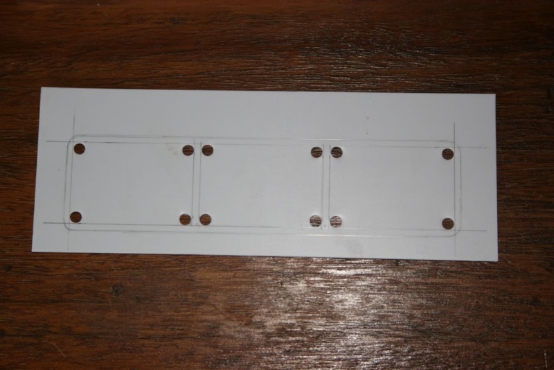

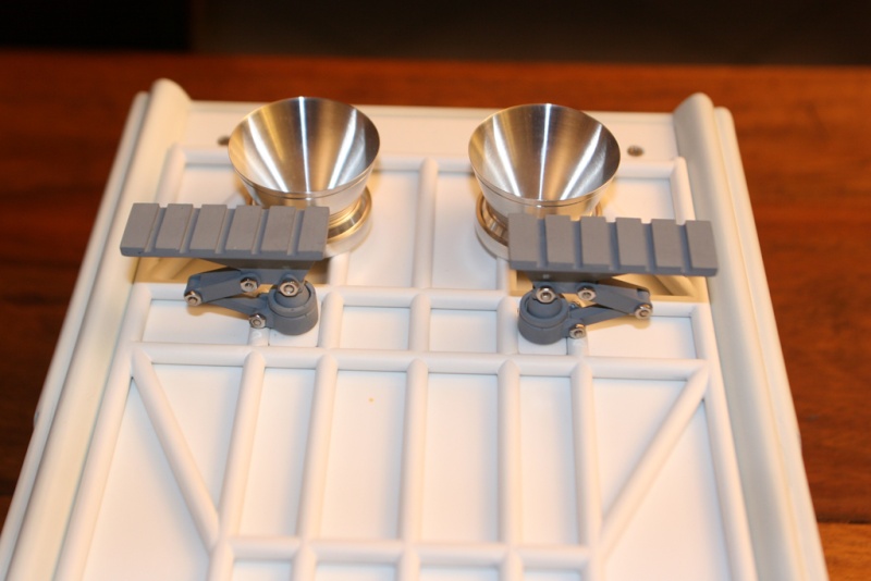

Pour les 4 blocs "pattes" d'atterrissage, j'avais commencé à en fabriquer un en PC (Polystyrène Choc), mais, malgré une apparence simpliste, ceux-ci se sont avérés très complexe en réalisation, le principe étant d'en faire un vierge (sans panneautage, car chaque bloc en comporte un différent) de faire un moule en latex, puis de tirer 4 copies + déco.
Entre temps, j'ai trouvé sur Ebay 4 blocs tirés en résine pour un prix intéressant, sachant le cout élevé du latex, de la résine et la quantité importante qu'il fallait pour les faire, je les ai acheté.
Bon, c'est vrai que lorsque je les ai reçu, j'ai compris que j'aurai quand même du boulot:
le dessus (couvercle) était plus petit que le dessous, le panneautage était à refaire, pas mal de flash (bulle d'air dans la résine) à reboucher, pose d'une traverse en aluminium pour supporter le poids de la structure en laiton, beaucoup de temps pour les rendre acceptables... mais je pense avoir, quand même, gagner du temps et de l'argent.
2 points positifs: la résine est de bonne qualité (bonne charge) et le poids est relativement faible,
375g par bloc, sachant que celui réalisé en PC fait 550g.
Je n'ai, malheureusement, pas beaucoup de photo :

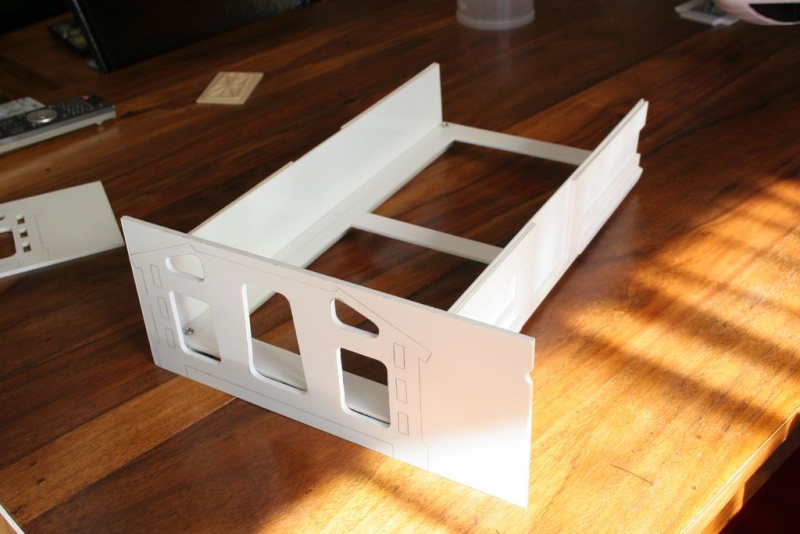

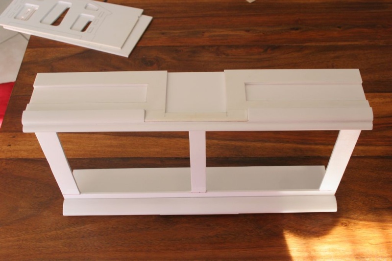

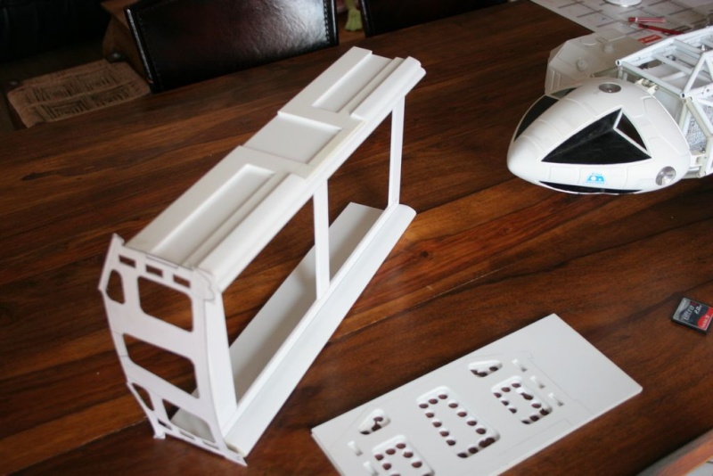

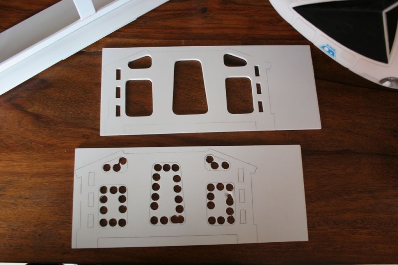

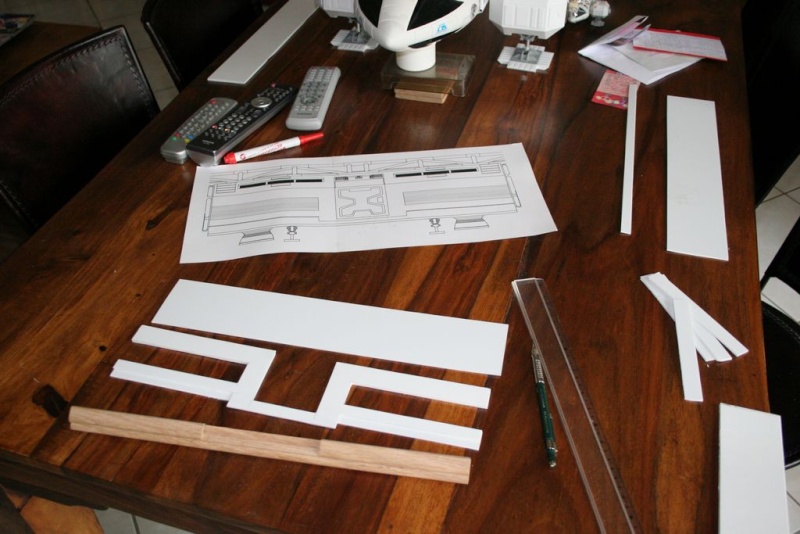

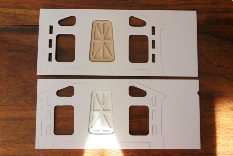

La fabrication du Pod Passager me faisait un peu peur, et j'avoue que si j'avais pu en acheter un tout fait, ça m'aurait soulager.
Mais comme j'avais déjà réaliser ma structure et que l'espace entre ma cage avant et arrière était précise: 39,5cm, j'avais peur quand en achetant une, la taille soit trop petite ou trop grande et ceux qui étaient vendus ne laissaient pas la possibilité, dans leur conception, de les réduire ou de les agrandir.
Donc, devant le fait accompli, résigné, j'ai attaqué la fabrication, mais je ne le regrette pas, car ce fut un travail agréable.

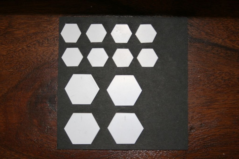

J'ai utilisé du PC (Polystyrène Choc) pour 95% de la conception, sauf la baguette en bas de chaque coté, je l'ai faite en bois (chêne) à la toupie, pourquoi ? Parce que je n'avait pas de section en PC assez grosse.
Le PC (Polystyrène Choc) est une matière très agréable à travaillé, facile à couper (un coup de lame de cutter, on appuie sur le bord d'une table, et ça casse net), facile à limer, facile à percer, facile à coller (en faite, on applique du tryclorétylène sur les 2 parties, on presse et sa soude, très solide).
