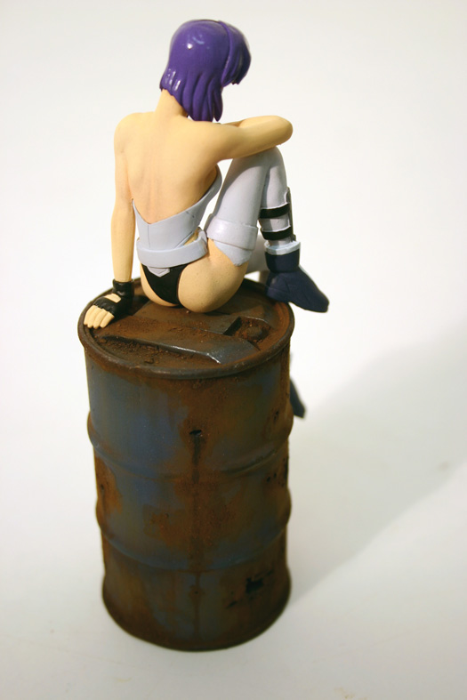

Oui, oui, je suis dans la période "Ghost in the Shell", mais comme en même temps je prépare le concours E2046 (concours de figurines)...
Donc la figurine en question, c'est le major sur un bidon de pétrole rouillé, et moi je l'ai fait très rouillé... en fait, j'ai fait ma base bleue, puis j'ai fait mes ombrages et nuances et quelques coulures à l'aérographe, et après, avec un peu de patience, du Tamiya "hull red" XF-9 et black XF-1 et de l'alcool a 90°, j'ai appliqué les traces de rouille. Pour parfaire le tout, avant que celà ne sèche, j'ai apposé sur la peinture fraiche de la vraie rouille, récupérée sur des bouts de ferraille (une journée pour une demi boîte de conserve et une petite boîte !)
Et après, c'est travaillé à la brosse, au petit pinceau et au "feeling".... mais le résultat donne assez bien je trouve... après, il y aura une base du style déchets industriels. Je voulais faire un contraste fort entre le bidon et la figurine toute bien propre et nette.
Affaire à suivre et en cours... en parallèle avec le tripode.... aourf!
Allez, encore un peu de travail.

bon alors voici les photos du major kusanagi au 1/12eme, assise sur son bidon rouillé.... mon idée de départ était de la représenter "blessée" et elle prendrai quelques instants de repos... mais je l'ai laissée telle quelle, car j'avais peur de tout massacrer, ceci dans le but de faire des effets qui ne sont pas forcément utiles.
Normalement, elle sera accompagnée par un "Tachikoma", blindé à intelligence artificielle, qui est accessible à la même échelle.
En ce qui concerne le bidon, j'ai choisi de la faire extrêmement rouillé, et pour ce faire j'ai percé des trous à la mini meuleuse avec fraises coniques et sphériques, de l'intérieur vers l'extérieur, en prenant soin de ne pas faire des trous trop réguliers (mais vu l'épaisseur des pièces,ce n'était pas rien et le tas de poussière d'usinage, conséquent) . une fois tous les trous faits, une bonne couche de noir mat à l'intérieur des deux moitiés de bidon, pour supprimer tout effet translucide.
Apres collage, masticage et apprêt, deux couches de peinture bleue tamiya (honte a moi, je sais plus laquelle). J'ai passé une peinture assez épaisse, ce qui m'a donné un aspect un peu granuleux.
Ensuite, c'est la partie la plus intéressante, j'ai passé par endroits (surtout les zones autour des trous et le bas) des jus successifs de field blue, noir mat, et de Hull red, assez dilués, et avant que cela ne sèche, je saupoudre avec une pincée de poudre de rouille, récupérée sur divers bouts de ferraille. J'attends un peu et j'enlève l'excédent et je recommence l'opération en repassant un jus par dessus et un peu de poudre. Bien entendu j'ai "forcé" sur les endroits très abîmés. puis un jus que j'ai appliqué pour de coulures.
après c'est un éternel recommencement, et c'est assez long pour obtenir un effet convaincant.
Puis un petit brossage à l'alu sur les arêtes en haut (juste ce qu'il faut) Une fois tout le bidon rouillé, une couche de vernis mat sur l'ensemble, et avant que le vernis soit sec, quelques passages a la brosse pour peaufiner.
Pour la major, peinture à l'aéro, c'est la première fois que je peint un personnage à l'aéro donc c'est un peu limité... mais 1/12 c'est petit, elle fait a peine 10 cm et j'ai pas l'habitude ! et j'ai fait ses cheveux brillants mais là je pense pas qu'il s'agisse du meilleur choix, je pense lui repasser un vernis satiné.
et après si tout va bien elle aura une base avec son Blindé derrière. Lui par contre sera légèrement endommagé. Et je verrai ensuite pour le décor, qui sera industriel avec des traces de combats.... Voilà voilà
et pour la peau, je suis loin d'etre au point... Faut en faire !
(désolé pour les photos mais mon patron s'est pointé et m'a vu en train de poster des p'tites photos hum hum....... du coup je suis passé en mode panique et j'ai fait envoyer au lieu de quitter)

Mais j'ai juste une ch'tite remarque concernant la scène en elle même. Sachant que le Major est un cyborg qui semble peser un certain poids; Le bidon rouillé va résister combien de temps à ce suplice ????
Re: MAJOR KUSANAGI - ECHELLE 1/12
ben pas trop longtemps j'espère, car sinon elle risquerait de se retrouver dans une position indigne d'elle...
il faudra que je pense un jour à tirer une illustration de cette figurine
