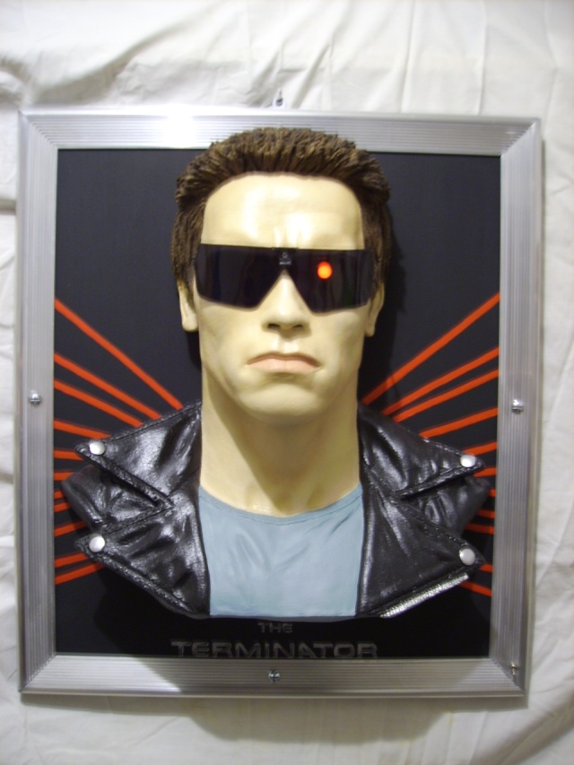

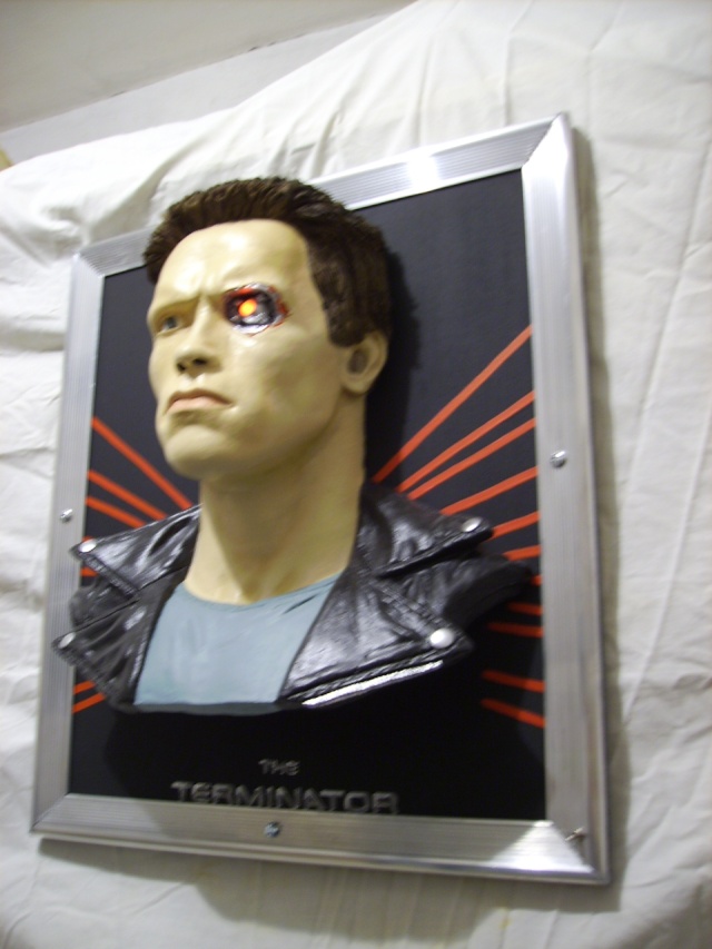

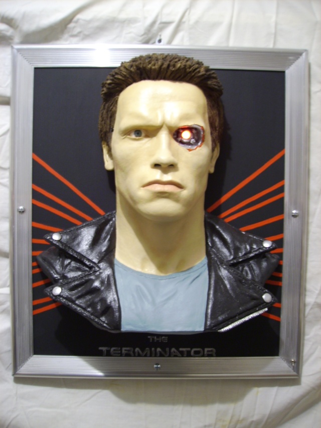

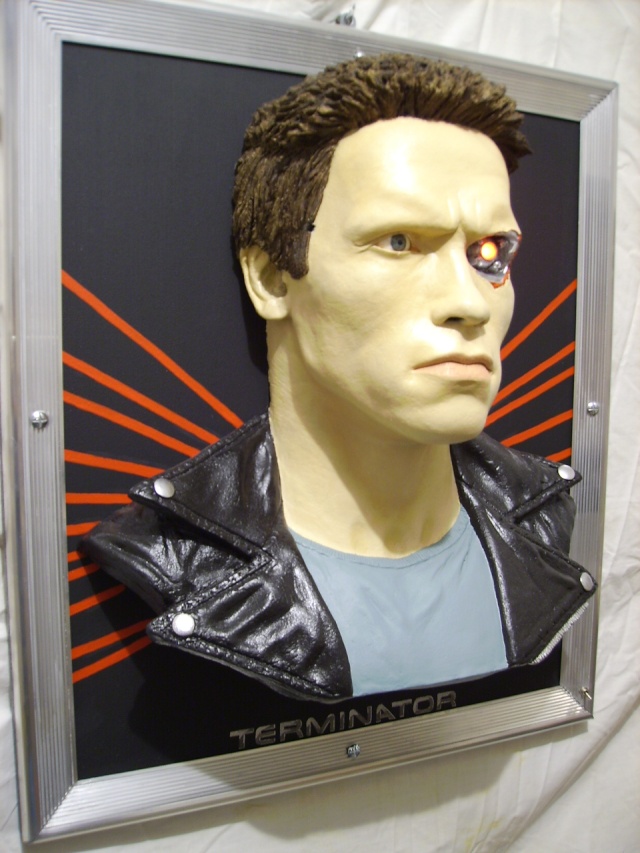

Voici une sculpture à l'échelle 1 que j'ai réalisé , il m'a fallu 1 mois pour la faire mais celle-ci est une seconde version que j'ai faite pour un client , elle est en fibre de verre , pardonnez la qualité des photos , mon appareil a tendance à saturer les couleurs et a faire des images un peu floues mais j'attends noel pour qu'on m'en offre un autre smily1 :
The terminator en tableau 3D Photo_29
The terminator en tableau 3D Photo_30
The terminator en tableau 3D Photo_31-en fait la couleur de la peau n'est pas si pâle et il y a de légères nuances mais avec ce satané appareil photo ! smily21
The terminator en tableau 3D Photo_32
The terminator en tableau 3D Photo_33
The terminator en tableau 3D Photo_34
The terminator en tableau 3D Photo_35--un tirage non peint en fibre de verre.
The terminator en tableau 3D Photo_36

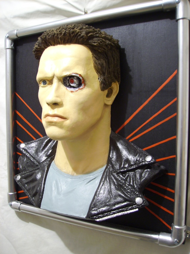

et voici la première version de la sculpture et donc le premier tirage que j'ai gardé pour moi , il est en plâtre dentaire et l'encadrement est en tubes pvc peints alors que pour l'autre l'encadrement est en aluminium :
The terminator en tableau 3D Photo_37
The terminator en tableau 3D Photo_38

Très bo boulot même si la peau fait très plastoc et que l'œil aurait mérité d'être en verre ou en acrylique pour donner plus de vie... Sinon, je t'ai vu sur fana-collec...

philigore a écrit:Très bo boulot même si la peau fait très plastoc et que l'œil aurait mérité d'être en verre ou en acrylique pour donner plus de vie... Sinon, je t'ai vu sur fana-collec...
Oui en effet il y a quelques détails qui pourraient être améliorés , surtout au niveau de la peau comme tu l'as dit , le problème c'est que je viens juste de découvrir des techniques pour la texture de la peau (comme la pelure d'orange par exemple) , ensuite comme je l'ai souligné mon appareil ne met pas trop en valeur mon peint job , ceci dit je reconnais qu'il y aurait encore des détails à revoir ,maintenant la perfection est difficile à atteindre sur ce type de sculpture car il y a des critères de ressemblance à respecter tant au niveau de la sculpture que au niveau peinture car il s'agit d'un acteur humain (très connu en plus )donc l'approximatif ne pardonne pas , maintenant je suis personnellement assez satisfait de l'ensemble de mon travail tout en restant objectif sur le fait qu'il n'est pas parfait et qu'a cette échelle je peux encore chercher et trouver des solutions pour ajouter plus de réalisme à mes sculptures car après tout je suis encore ignorant en matière de sculpture et peinture et il y a de nombreuse choses que je ne connais pas encore , et c'est justement en venant sur des forums comme celui-ci et grâce aux critiques et même aux critiques mordantes de certains et que je prends d'ailleurs comme un challenge que j'apprends d'avantage de techniques , sinon oui je suis aussi inscrit sur fanacollec .

J'aime beaucoup l'idée du cadre en tuyau de PVC ça va bien dans le délire Terminator, sinon ta sculpture est vraiment réussie, bravo.

Après, même remarque que Philigore pour la peinture. Il FAUT que tu fasse un tirage en résine translucide teintée chair dans la masse et une belle peinture par dessus et ta pièce entrera dans une autre dimension. Les cheveux seront faciles à opacifier, comme les vêtements (le rendu cuir est cool).

Laurent a écrit:
... Il FAUT que tu fasse un tirage en résine translucide teintée chair dans la masse et une belle peinture par dessus et ta pièce entrera dans une autre dimension....
Laurent.
A ce propos, Laurent, il y a beaucoup de bustes pour collectionneurs qui sont réalisé en silicone translucide imitant la peau. Je vois que tu conseilles plus la résine translucide... Serait ce du à une durée limite de vie un peu comme un tirage en latex ou la mousse de latex ??
The terminator en tableau 3D Empty Re: The terminator en tableau 3D
Message par Invité Sam 9 Juin 2012 - 22:36
Non, c'est juste que si Cervantes a déjà tiré sa pièce en résine stratifiée, c'est que son moule est probablement en silicone et qu'il est plus facile avec ce moule de tirer en résine (et une résine translucide teintée sera mieux pour ce coup).
S'il en était encore au stade de la sculpture, je recommanderais un moulage en résine et un tirage en silicone, ce qui permettrait d'implanter les poils dedans.
En rêgle générale, c'est mieux de procéder ainsi car à long terme, n'importe quelle résine finira par bousiller le moule en silicone, alors qu'à l'inverse, en tirant en silicone dans de la résine, le moule pourra être utilisé ad vitam eternam. Le revers de la médaille... ben c'est le prix du silicone.
Laurent.
