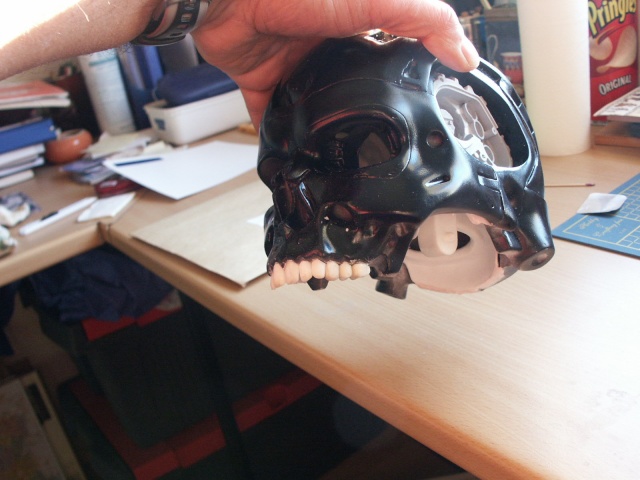

Message par Fetchou Mar 1 Jan 2008 - 16:34
Je suis pas resté inactif contrairement à la durée écoulée entre mes deux derniers messages.
Le moulage des dents solidairement avec la tête ne me convenant car peu réaliste j'ai décidé d'y remédier.
Je vous présente l'équipement de papy terminator! lol!
TERMINATOR: I'll be back! (UP! du 13/02) - Page 2 Pict0010
Les dents sont refaites une à une pour refaire la dentition à l'identique de celle de schwarzy . Il a entre autre ce qu'on appelle les dents du bonheur c'est à dire les deux incisives de devant avec un écart.
Je monte les dents sur un pivot comme celà je pourrai les mettre tranquillement en place après peinture!
Elles sont remoulées en résine dentaire comme celà pas besoin de peinture! smily2

Message par Invité Mar 1 Jan 2008 - 18:38
peur génial ta trouver ça ou la résine dentaire ? j'avais remarquer cette différence avec les dents mais c'est un gros travail . qu'a tu mis pour faire la base vu que ta couper les autres ?

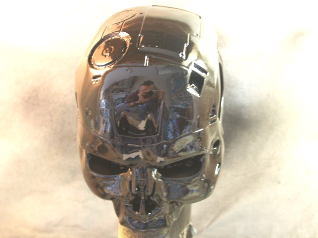

Message par Fetchou Sam 2 Fév 2008 - 17:20
je continue!! la preuve:
TERMINATOR: I'll be back! (UP! du 13/02) - Page 2 Pict0112
Comme vous pouvez le voir ça brille! la preuve on me voit dedans!
mais je vais le lustrer quand même pour avoir une surface la plus lisse possible.
TERMINATOR: I'll be back! (UP! du 13/02) - Page 2 Cine-m10

Message par Fetchou Sam 2 Fév 2008 - 18:17
C'est de la bombe.
En me promenant dans toulouse j'ai trouvé un magasin de grapheur. Par curiosité j'ai demandé le prix des bombes: de 1 à 4 euros! smily3
En plus on peut choisir la buse en fonction de ce que l'on veux faire.
J'ai donc acheté une bombe de noir brillant pour trois euros et je dois dire que le résultat est pas mal du tout! J'attends un peu que celà sêche et je testerai la dureté de cette peinture demain

Message par Fetchou Sam 2 Fév 2008 - 19:04
Et oui cécile! C'est du noir!
C'est peut-être l'éclairage de ma cabine qui t'a trompé!
D'après ce que j'ai lu à drote et à gauche il faut que la couche de noir soit hyper lisse pour que le chrome ressorte bien.
Ca sera peut-être pas le top du top mais j'essaye de faire du mieux possible!

Message par philigore Lun 4 Fév 2008 - 10:29
Incroyable smily46 Je croyais aussi que c'était du chrome.... Mais en fait le principe pour faire un bon chrome, c'est d'avoir une surface parfaitement lisse et brillante. Donc, même, un noir mat avec une couche de vernis brillante appliqué à l'aéro ou à la bombe pourrait faire l'affaire ?
