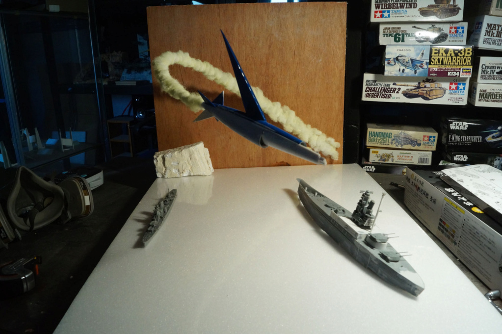

Voici la composition du diorama :
L'effet "en vol" de l'Espadon est assez réussi je trouve. j'ai simplement maquillée une tige filetés tordue avec de la gaze trouvée dans un magasin d'aquariophilie et peinte en jaune clair.
le fameux rocher qui abrite la base secrète anglaise est sculpté dans un bout de polystyrène expansé recouvert d'enduit de bricolage.
L'espadon est celui distribué par les éditions Hachette "les voitures de Blake et Mortimer" dont je possède la collection complète.

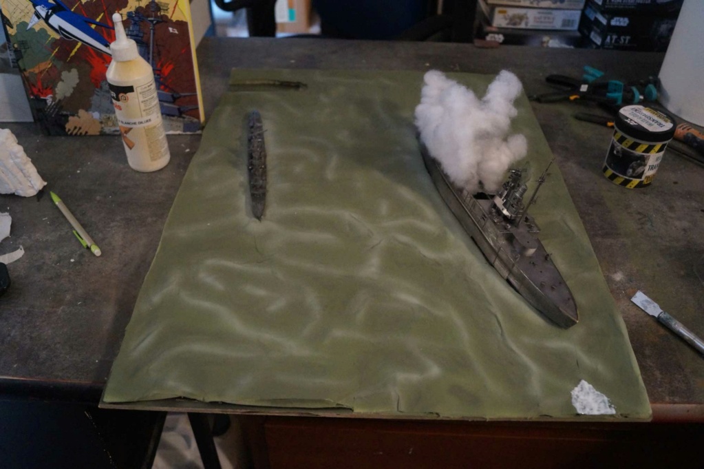

La rem.
Pas évident de faire un effet réaliste. Sur les vignettes de la BD, la mer est calme dans un premier temps mais s'agite au passage de l'Espadon.
Essayons.
D'abord, le carton plume est travaillé à l'acétone pour créer du relief.
Ensuite, je le recouvre de papier collé à la colle blanche. Les ordonnances de Gaëlle avaient exactement l'épaisseur nécessaire pour gommer les irrégularités et sans trop écraser le relief.
Le papier est ensuite peint en vert puis éclairci sur les crêtes et foncé dans les creux :
Une fois bien sec, tout est recouvert d'un produit AK, le "Water gel transparent" (c'est de l'anglais, ça veut dire : eau gel transparent, oui, je sais j'assure en anglais, c'est essentiel dans mon métier) :
Le résultat (avec le début de l'écume) :
