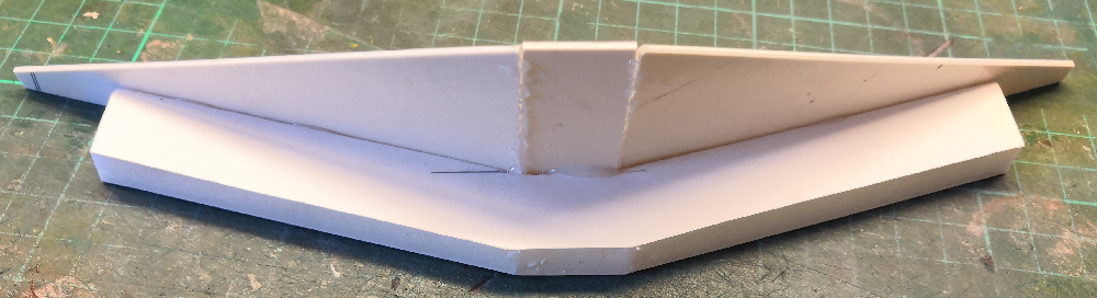

Déjà un bout de la structure interne en carton mousse et en carte plastique collé au pistolet :

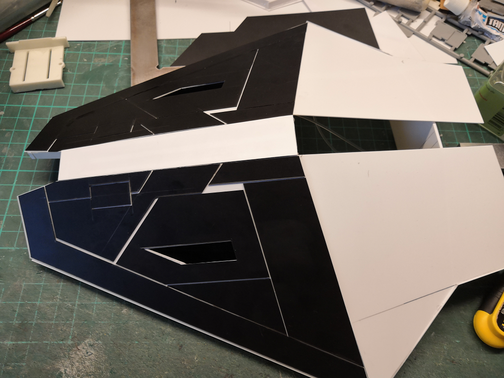

Et là dessus je colle de la carte plastique découpé de sorte à ressembler à l'image de référence :

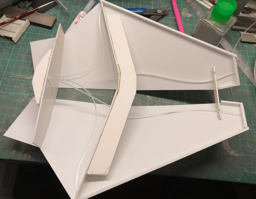

Pareil mais vue de dessous. On oublie pas de passer des fibres optiques si l'occasion d'installer un circuit électrique se présente :

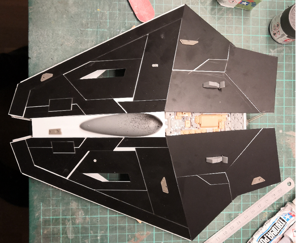

On ajoute ensuite des plaques pour donner un peu de volume à tout ça :

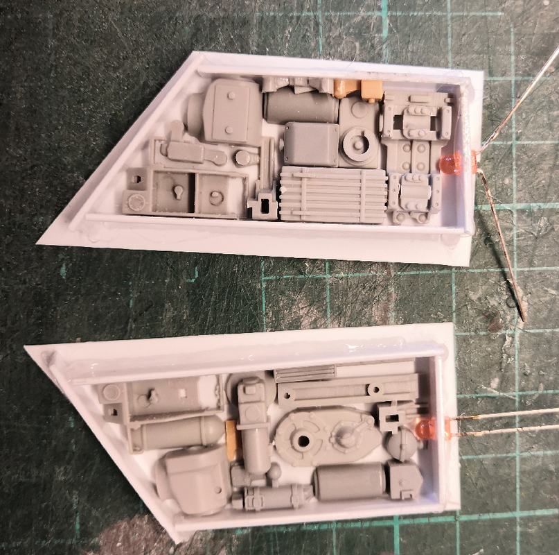

Puis après avoir fait une sélection de greeblies commence la partie de Tetris pour en caser un maximum dans les emplacements prévus :
Vous aurez noté au passage que les plaques du dessus sont posées et que la canopée est en place (un demi réservoir supplémentaire au 1/32).

Cool ton détaillage, ça commence bien, tu as utilisé du styrène noir pour réaliser les plaques?
Re: Viper fullscratch
DJSLY a écrit:Cool ton détaillage, ça commence bien, tu as utilisé du styrène noir pour réaliser les plaques?
Merci
Oui ça permet de mieux voir l'espacement entre les plaques sur le fond blanc. Bon ça ne m'a pas empêché de manqué de précision

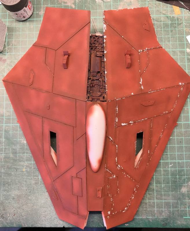

La suite avec la peinture

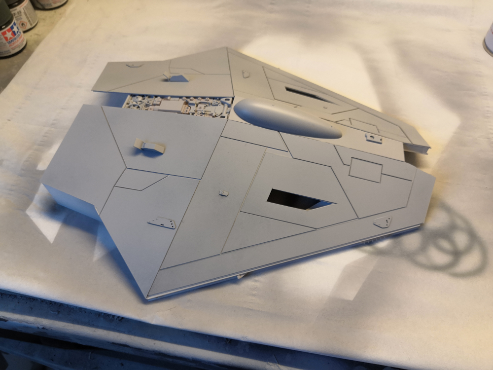

La couche d'apprêt qui va bien :
Je n'ai pas de photo de la phase de pré-ombrage mais vous connaissez le principe. De ce fait je passe tout de suite à la mise en couleur et à l'écaillage :

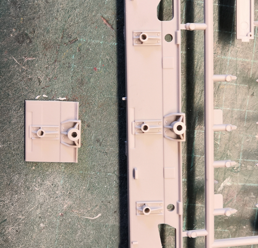

Enfin je me suis résolu à faire dans la difficulté. Les patins proviennent de je ne sais plus quel kit :
On ajoute des greeblies qui vont bien et surtout des tiges en laiton qui serviront à amener le courant électrique dans le vaisseau.
Vu comment tout ça est (mal) foutu je ne peux pas me servir des trains d'atterrissage pour faire reposer le vaisseau sur le sol, il va falloir que je trouve une autre idée.

Le problème des trains d'atterrissage n'est pas tant leur solidité mais l'endroit ou les fixer. Contrairement à un modèle du commerce ou les trains se logent dans des emplacements stables mais surtout qui offrent une parfaite assiette à l'appareil. Ici je devrai monter les trains vaisseau retourné sans aucune base de référence pour ne pas me retrouver avec un truc bancal et/ou de travers...
Je crois que je vais fabriquer un monte charge que je collerai au centre de gravité de mon viper. J'aurai ainsi un seul support au sol au lieu de trois; de ce fait pas de truc bancal, au pire un peu de travers. Les trains ne seront là que pour faire beau, il n'y aura aucune liaison (collage) avec le châssis.
Je ne sais pas si je très clair dans mes explications.
