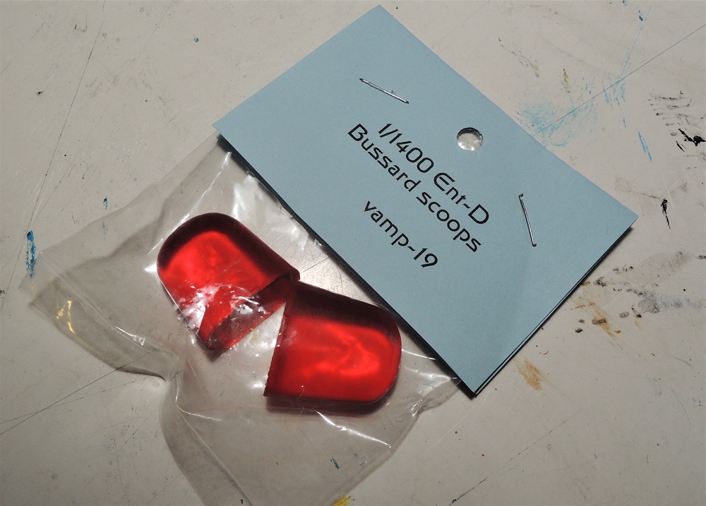

Des scoops pour les moteurs Bussard, en résine transparente rouge

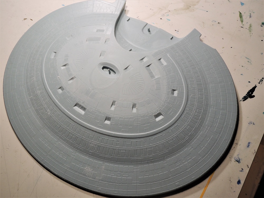

Première chose à faire : poncer toutes les lignes de structures ( long ! ) en gardant juste quelques trucs comme baies des nacelles de sauvetage. Sur la photo, j'ai commencé par la partie inferieure de la soucoupe ( la partie centrale est faite )

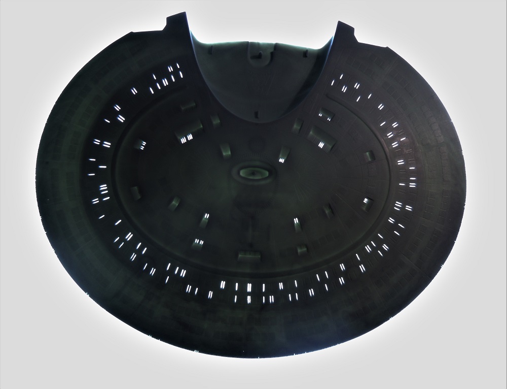

Ensuite, et c'est là ou ça va me prendre beaucoup de temps, il va falloir percer une bonne partie des hublots ( et il y en a des dizaines ) Un moment, je me suis dit que j'allais racheter la version transparente du kit mais j'imagine mal un boulot propre si il faut une fois la peinture, la pose des decals terminée, gratter tout ça pour rendre certains hublots transparents. Mieux vaut, je pense, percer les hublots, passer la peinture et poser les decals et ensuite repercer les hublots ( juste l'épaisseur des decals et du vernis ) en s'aidant avec une lumière en contre jour.
Bon, les fenêtres , c'est vraiment un truc de malade, voilà les deux parties de la soucoupe. Déjà 522 fenêtres et six trous pour les feux de navigation. Et toutes les lignes de structures poncées.

Voilà le matériel employé, trois forets, il faut y aller vraiment soft, percer droit, pas de choc ou torsion, laisser faire le foret, ça casse comme du verre juste par échauffement...Déjà trois de cassés
Une petite brosse, poils nylon pour ébarber et des petites lamelles de papier de verre pour affiner la forme de la fenêtre.
Ouvrir aussi un trou pour laisser la lumière arriver dans la passerelle.

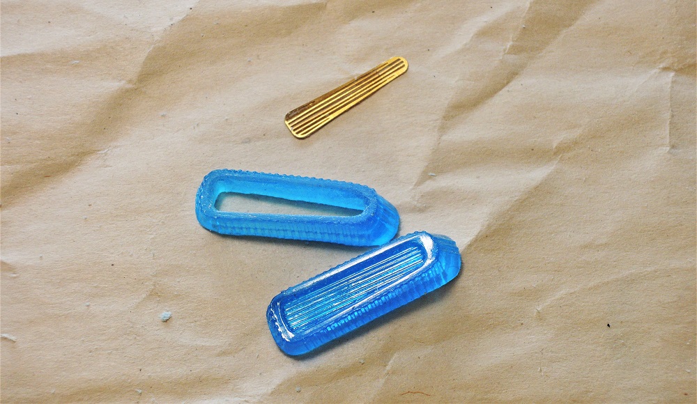

Les deux moteurs à impulsion de la sousoupe on été moulés en bleu transparent !!! Normalement c'est rouge, donc on perce pour pouvoir mettre une led rouge coté intérieur.

Les deux moteurs terminés en couleur Duck Blue Egg et avec les grilles photo découpe logées à l'intérieur.
Les deux collecteurs en résine ( after market ) des nacelles, j'ai passé une couche de vernis brillant car ils étaient un peu mat. J'ai creusé la base pour pouvoir y inclure une led rouge et j'ai fait un essai lumière, le rendu est impeccable, la résine diffuse bien la lumière ( achat justifié )

Les deux moteurs à impulsion de la sousoupe on été moulés en bleu transparent !!! Bravo ! Normalement c'est rouge, donc on perce pour pouvoir mettre une led rouge coté intérieur.

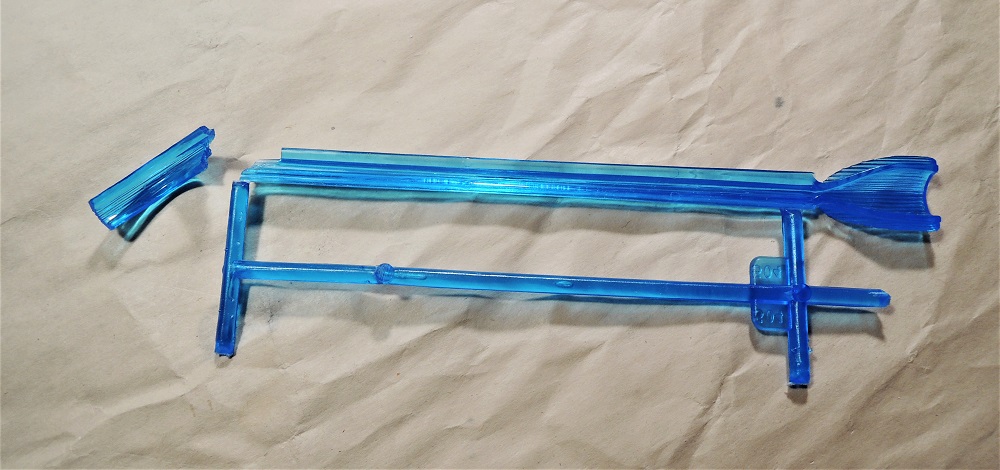

Une des pièces bleues transparentes des moteurs, était cassée, rien de bien grave, un peu de colle et un bon ajustement des deux morceaux et ça ne devrait pas trop se voir.
Vu que la résine est déjà rouge, une led blanche ne serait pas suffisante ? La rouge ne risque pas d'affaiblir la lumière ?
