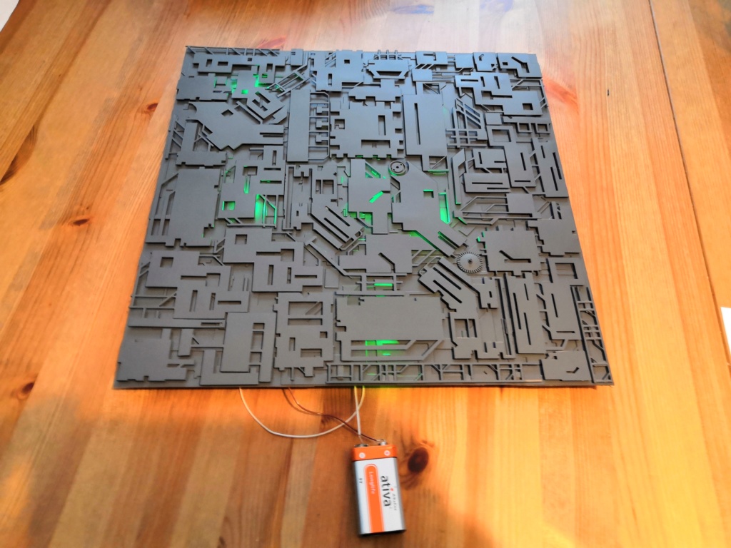

Plus sérieusement c'est en voyant un tas de grappes que je me suis demandé si on ne pouvait pas les exploiter pour en faire un Cube Borg à peu de frais. La réponse est non, le diamètre des grappes est trop gros. Alors j'ai laissé mijoter l'idée d'un Cube Borg et quelque temps plus tard m'est apparu une solution :
Faire un cube en carton mousse recouvert de styrène :
En m'inspirant de ce genre de photos ...
...je dessine des formes dans le même genre
Que je découpe au laser dans du styrène. Je colle alors les chutes sur le Cube pour faire une première couche de détails :
Puis je colle les motifs dessinés en prenant soin de les surélever pour donner plus de profondeur. Un coup de peinture et zou :
On peut même y ajouter de la lumière en plaçant des LED vertes sous les panneaux pour avoir un éclairage indirect :
Voilà, il n'y a plus qu'à faire la même chose sur les 5 autres faces

Comment as tu dessiné les formes ?

gboy1801 a écrit:Comment as tu dessiné les formes ?
Grace à Inkscape, un logiciel de dessin vectoriel gratuit que je vous recommande.

Ah oui c'est drôlement bien parti.
Tu peux faire des découpes de quelle épaisseur max ?

Merci Flix.
Tout dépend du matériau, de sa couleur et de la puissance du laser. Je crois que le mien c'est un 4W. Je dis je crois parce que je l'ai acheté sur le bon coin sans la documentation. Pour le Cube c'est du styrène noir (très important, le blanc reflète beaucoup trop et ça ne coupe pas) de 0.5 mm. Sinon je n'ai jamais fait de test pour déterminer l'épaisseur max faute de styrène noir plus épais.
Désolé de ne pas pouvoir t'aiguiller plus que ça.
