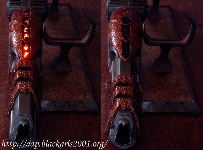

Le SideShow

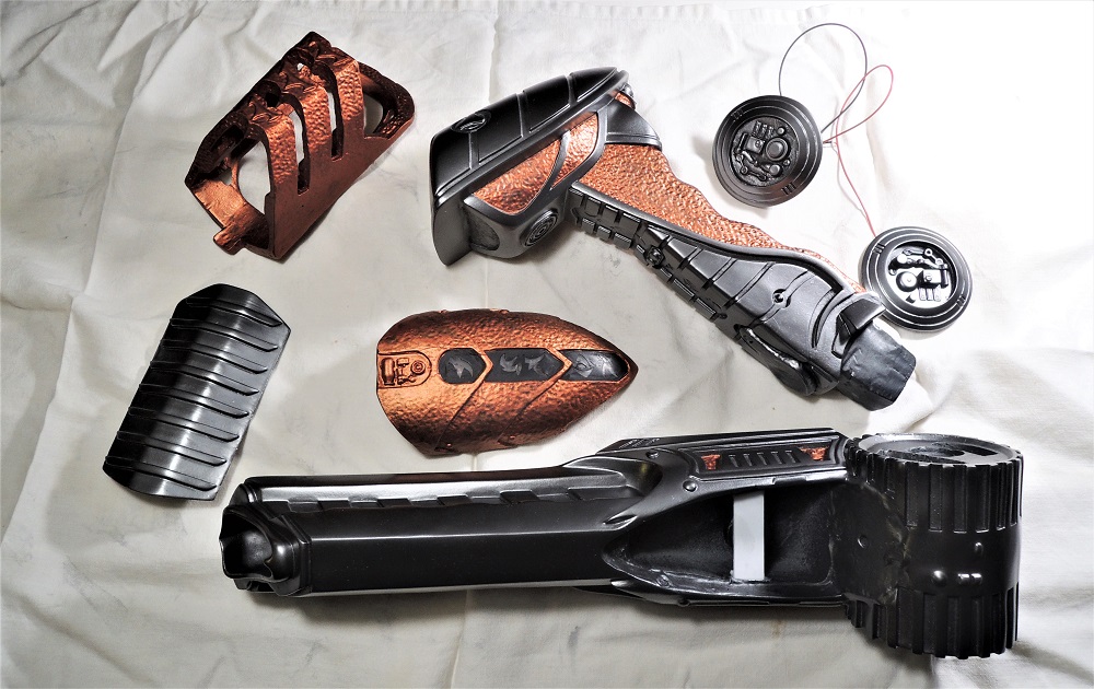

Les pièces du kit résine ( il y a aussi le support , le même que le SideShow )
Le truc va être d'installer la lumière comme sur le SideShow

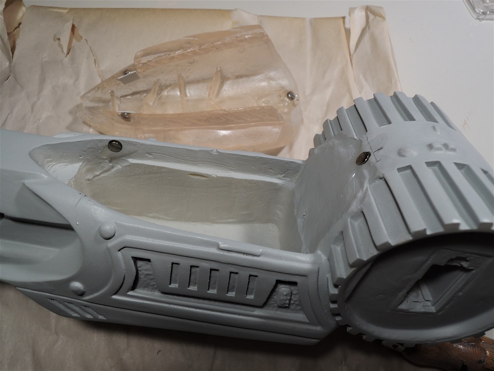

Donc, le gun, je passe sur le nettoyage, rebouchage/masticage des bulles et rectifs diverses avec ensuite une base d'apprêt gris automobile.
Je commence par installer des petits aimants ronds pour maintenir la pièce en résine translucide ( elle contiendra aussi les leds ) 3 aimants en triangle sur le gun et le pendant dans la pièce translucide. dans le creux en dessous, je pourrais installer une batterie de 9v.

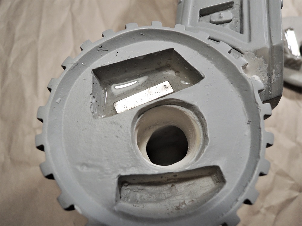

Aux deux extrémités de la partie cylindrique du gun, il y a deux pièces rondes, celle de droite a un trou, c'était peut être bien la place d'un inter sur le SideShow, donc la j'en pose un, à poussoir.

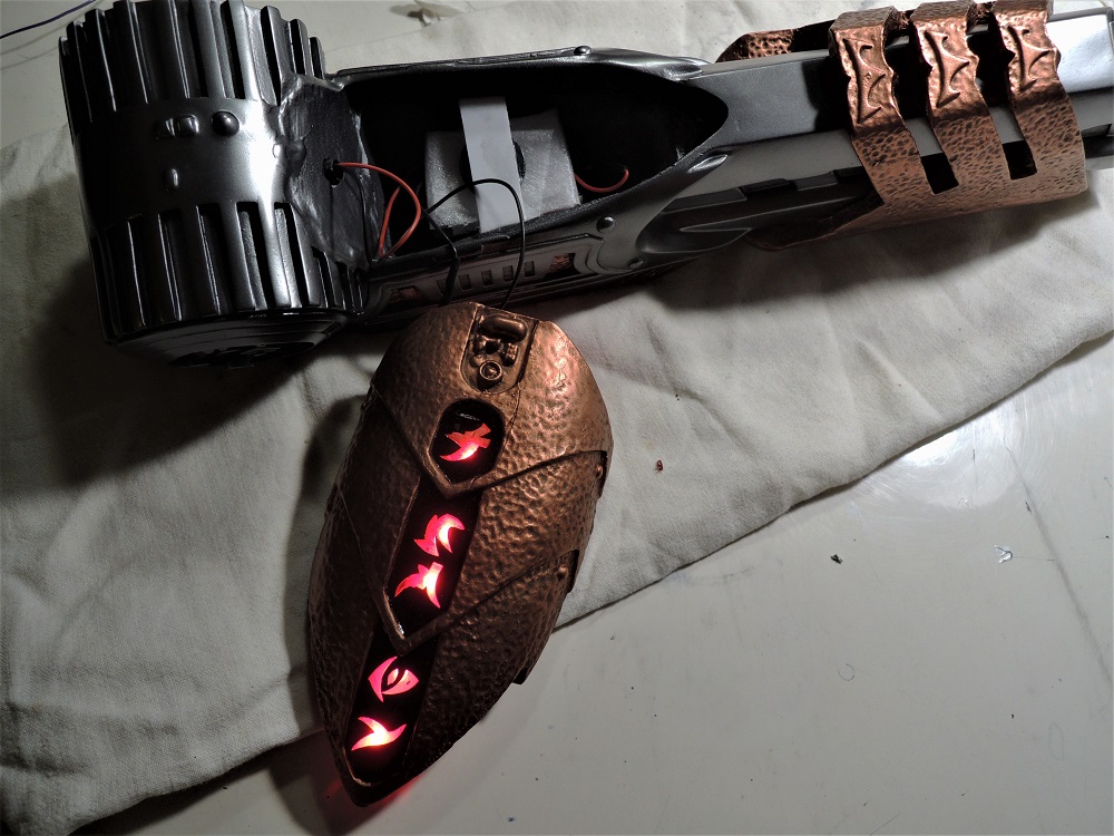

L'envers de la pièce avec l'inter et son branchement. Sur la gauche , j'ai fixé là aussi un aimant pour maintenir la pièce.
La partie cylindrique du gun, en haut, l'aimant fixé correspondant à celui de la pièce ronde précédente. J'ai été obligé aussi d'agrandir le trou rond central pour recevoir l'inter.

Toutes les pièces peintes. Il va falloir travailler un peu sur le ton cuivre, faire un jus foncé et revenir avec du cuivre , je vais essayer la marque AK Interactive True Metal.
Sinon, la teinte métal du gun a été réalisé avec de l'Alclad : Steel, avec ensuite un voile de Dark Aluminium pour donner un peu de relief et éclaircir ( tout ça évidement après une couche de noir brillant de la même marque ) J'ai ensuite poli cette peinture avec de la poudre Uschi Iron, le rendu est pas mal. La teinte cuivre de base est le cuivre REVELL
J'ai connecté la partie lumineuse à l'inter, ça marche.
Pour la couleur cuivrée, après voir passé le bronze REVELL, j'ai passé un jus ( bronze /noir mat ) histoire de foncer un peu. Une fois bien sec, j'ai utilisé ( et essayé pour la première fois ) la marque AK True Metal, avec un brossage à sec ( mais un peu en épaisseur ) de la couleur Copper., que j'ai ensuite poli .
J'ai acheté plusieurs couleur métal de chez AK et c'est vraiment excellent, très fine pigmentation, passage au pinceau ou brosse ( et sans doute aéro, pas encore essayé ), dilution : White Spirit, séchage ultra rapide . Et en polissant avec un chiffon, on a un résultat impeccable. Ce produit est TOP !
Pour les emplacements ou il y a les caractères lumineux, j'ai passé une couche de rouge transparent TAMIYA pour accentuer la couleur , et deux couches de vernis brillant de la même marque, pour donner un effet écran.

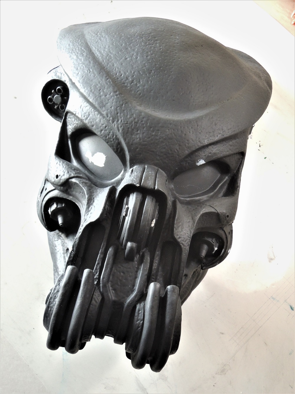

Dans la foulée, je vais me faire le bio helmet du Celtique dans Aliens vs Predator. J'ai ce truc depuis un bon moment….
Voilà l'engin, échelle 1/1. Les taches blanches sont les parties que j'ai déjà commencé à mastiquer. Le casque est pas mal du tout, c'est de la résine avec fibres. Il y a quelques petits trucs à revoir ( bulles, manques etc...)

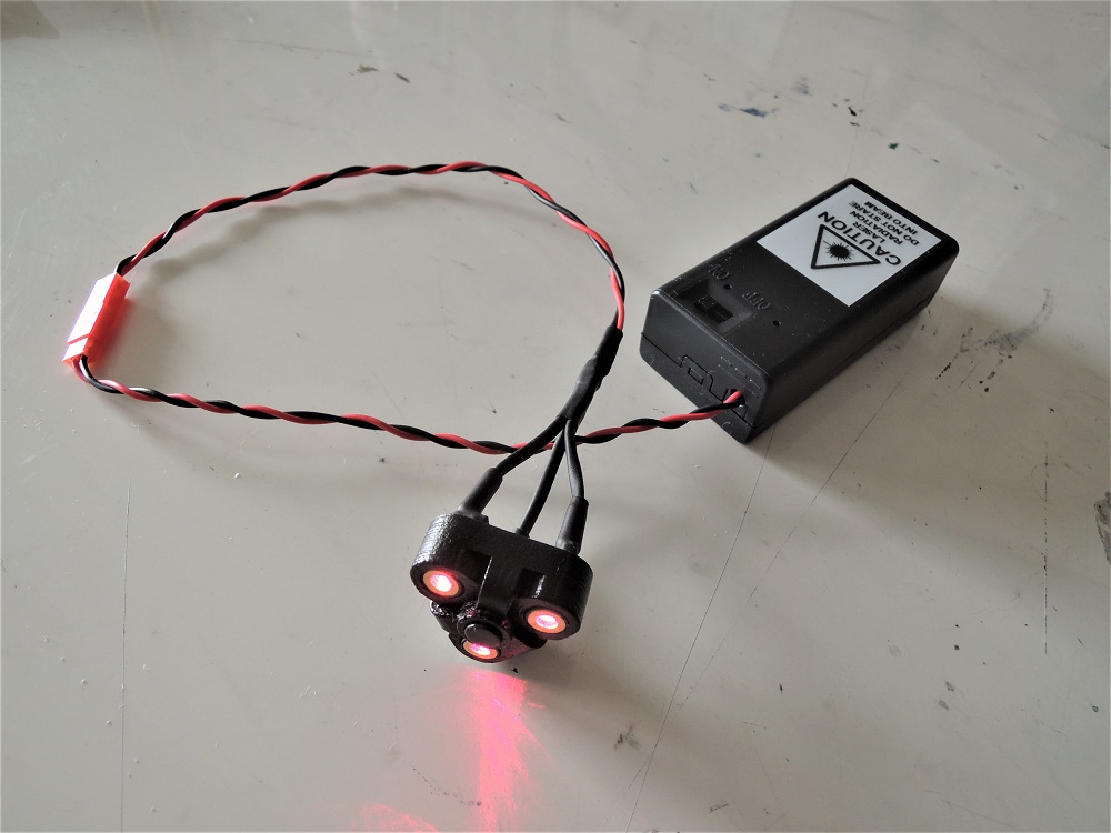

J'ai récupéré un set de trois petits pointeurs laser à adapter sur le casque, avec un support un peu plus détaillé que sur le moulage.
Le trou est fait, le support de rechange est à coté en bas.
