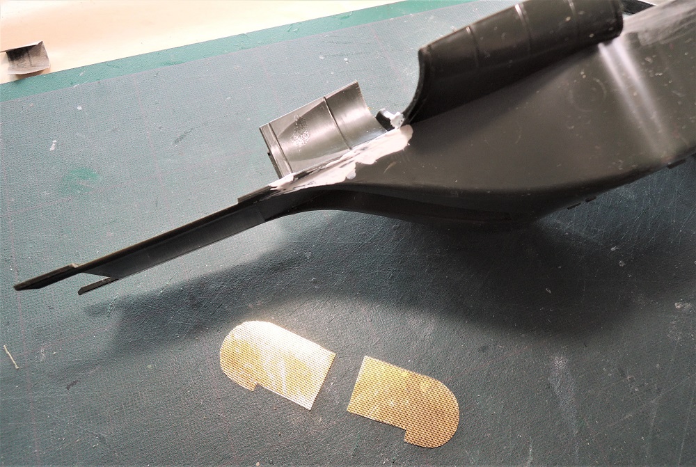

Coté entrées d'air, celles sur le dos de l'engin, j'ai découpé la pièce et utilisé de la grille Eduard. La pièce avant découpe à droite, à gauche le découpage ( je garde la pièce en forme de H , à coté, la grille découpée avec un arrondi pour s'ajuster au fuselage )
A chaque pièce collée, il faut remettre l'ensemble des parties autour pour que tout soit ajusté au plus près.
Et mastiquer pas mal car ça "baille" pas mal . Là les déflecteurs des réacteurs.

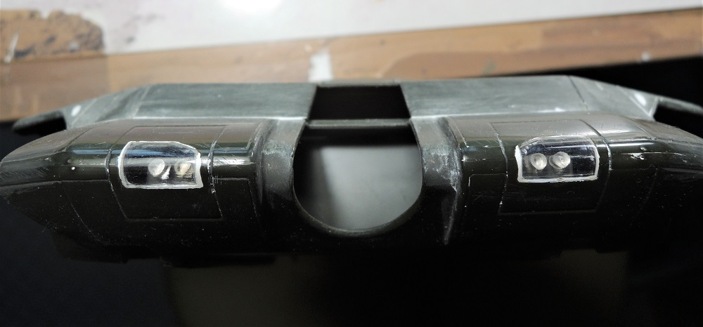

La partie avant du Dropship avec les deux rectangles pour les phares ( deux pièces )
Comme je m'en doutais, ajustage totalement nul pour les deux pièces transparentes des phares !!! Seule solution, mastiquer généreusement pour boucher les trous, même si on étale le mastique sur les transparents .
Et ponçage à la cale ( pièces transparentes comprises ), en commençant avec du gros grain pour finir au 2000 à l'eau et au Polish Compound TAMIYA ( si les phares ne sont toujours pas assez transparents, je pourrai toujours passer une couche de Klir ou de vernis brillant pour que ça soit limpide ) mais en général avec le TAMIYA, c'est suffisant .

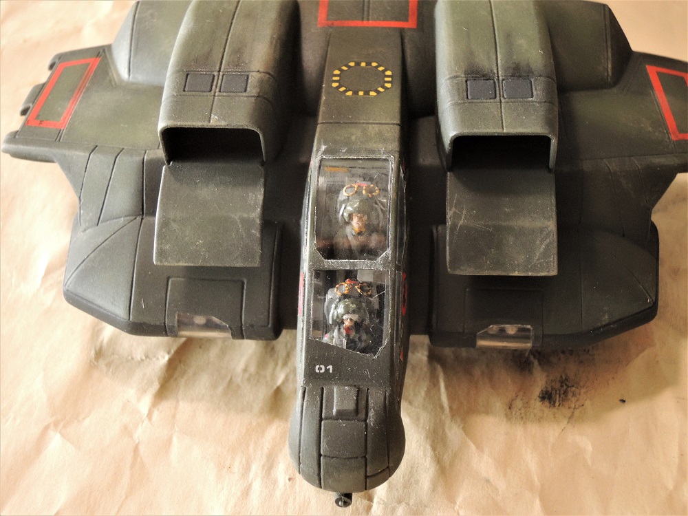

Pour le masquage des parties vitrées du cockpit, c'est vraiment le challenge, il faut avoir de très bons yeux pour voir les lignes de partage ( alors que pour les lignes de paneling sur le reste de l'appareil, Halcyon y a été au marteau-piqueur !!! ) J'ai commencé par les définir avec des bandes fines de scotch TAMIYA pour me guider, ensuite masquage avec du Bare-Metal. Mais quand je l'ai decollé, 80% de la colle est resté sur place. Apres nettoyage, j'ai repris le masquage avec le scotch TAMIYA( apres avoir mastiqué le joint de la partie transparente ) c'est fastidieux mais faisable et finalement plus pratique qu'avec le Bare-Metal.
Voilà, l'engin commence à prendre forme. Sur ce kit, il faut se dire qu'à chaque fois que l'on colle une pièce, il faut sortir le tube de putty !!!

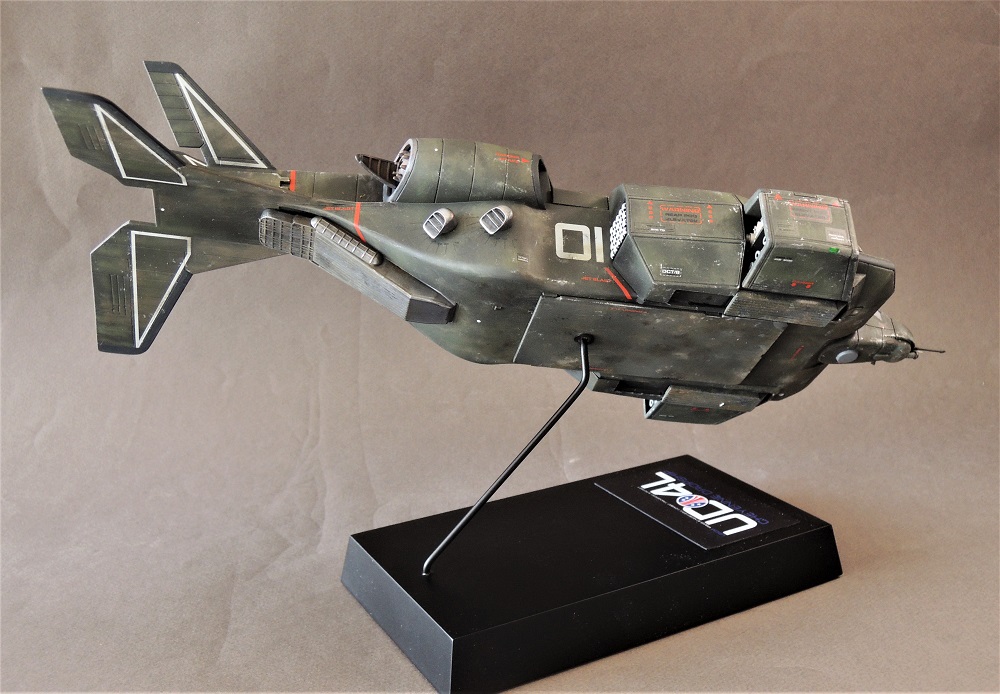

Une couche de vernis brillant, les decals et une couche légère de vernis mat. Je dois dire que les decals se comportent parfaitement bien avec les produits Microscale, adhésion parfaite au reliefs, j'avais un peu peur vu l'ancienneté du kit ! Je peux maintenant passer aux détails et refaire du weathering pour "user" un peu les marquages.
Et là, en regardant la photo, devinez quoi : la méga bourde !!!!! c'est pas le marquage 10 qu'il faut mais 01, j'ai posé la decal à l'envers !!! ARGHHHH!!!! Je suis bon pour refaire ça, heureusement, le kit a de quoi faire deux appareils , ça va aller pour le zero mais pour le 1 il va falloir le faire en cache. Je fais ça sur un vaisseau Star Trek, c'est MORT !

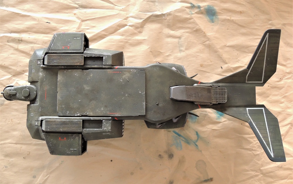

Les trois images précédentes : weathering après la pose des decals. Ensuite, j'ai ajouté des éraflures avec du REVELL argent.
Evidement, je me suis laissé emporté et j'en ai fait de trop ( d'autant que les images du film montrent un engin plutôt clean ) donc machine arrière, j'en ai enlevé pas mal mais je n'ai pas touché au dessous de l'appareil qui logiquement doit être assez crad après des virées sur différents terrains d'opération...

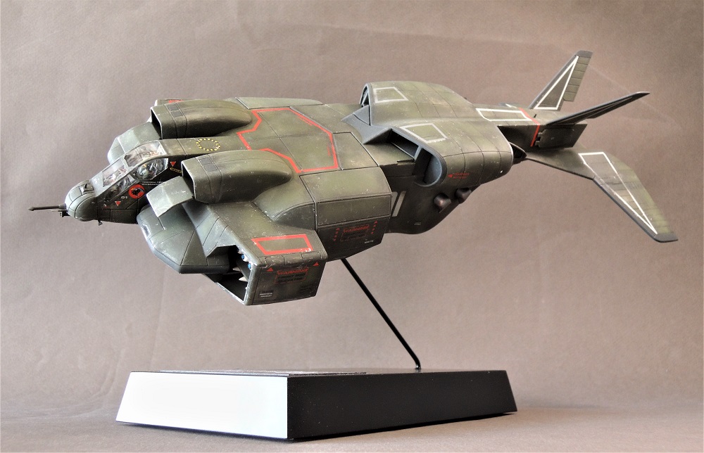

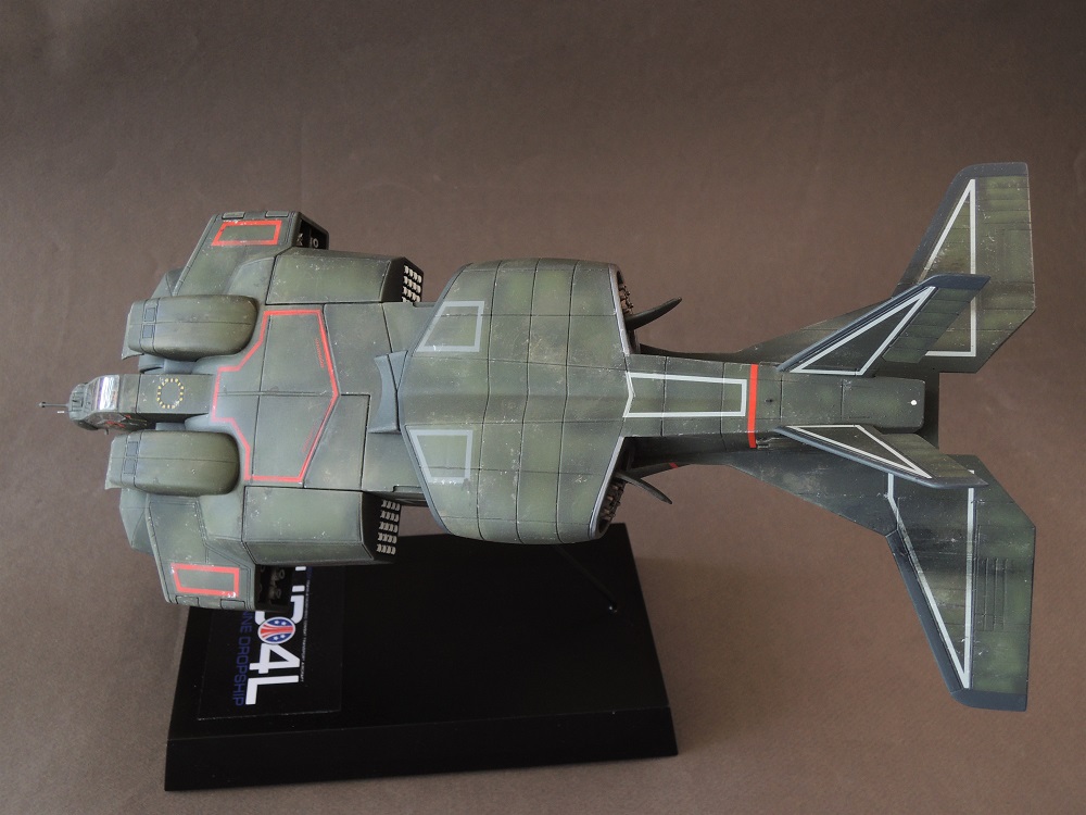

Dropship terminé. J'ai fait les phares d'atterrissages ( juste devant les trains avants ), ajouté des feux de position et de navigation, 3 antennes… Avec tout son armement replié, il est assez impressionnant je trouve . Plus d'images sur mon blog, là : https://manchu-sf.blogspot.com/2019/09/aliens-dropship.html
