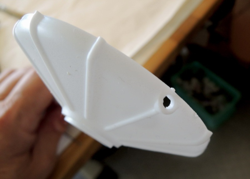

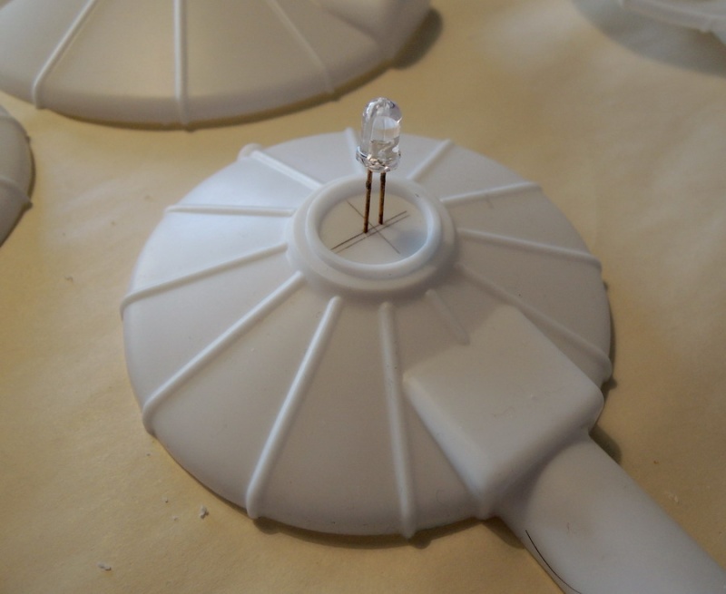

J'ai commencé par percer les ouvertures ( une pour chaque soucoupe x3 )ou vont venir se loger des leds de couleurs différentes, vert, rouge et bleu. Ensuite une led blanche sur chaque soucoupe pour éclairer les cônes transparents ou il y a les hublots.

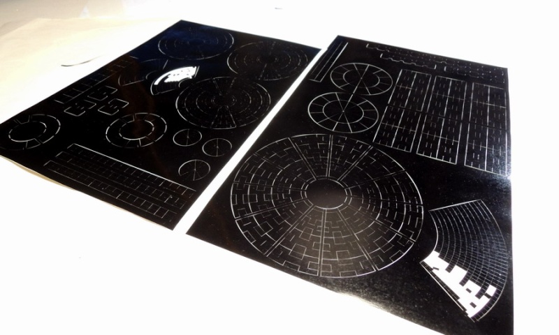

Je me suis acheté un set de chez Aztek Dummy Productions ( ça fait un moment que je voulais essayer ce truc ) pour aider au panelling. Pas sur que ça soit l'exacte repro du modèle de tournage mais peu importe, je veux juste un kit sympa et dans l'esprit.
Voilà ce que donne les trois cônes extérieurs et le central avec les caches de chez Aztek Dummy en place, il n'y a plus qu'à peindre. Les zones "chromées" sont faites avec du Bare-Metal pour cacher le haut des dômes, c'est le moyen le plus précis , je trouve, pour cacher les zones délicates...

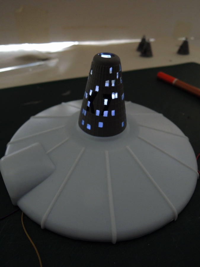

Voilà les cônes peints. Les autocollants pour masquer les fenêtres: pas très concluant ! Trop petit, quand j'ai retiré les caches il y avait des irrégularités. cette partie aurait été mieux traitée en contournant au pinceau les fenêtres. Je pense que pour le reste de la station, ça sera plus probant .
Essai lumiere, on voit bien les petits défauts qu'il va falloir corriger .

Je suis d'accord, les caches sont d'excellente qualité mais pour les fenêtres c'est vraiment trop petit mais pour le reste , ça devrait le faire !
DV, je voulais corriger les petites parties que les caches ont emporté en les décollant ( il a fallu 3 couches de noir et une de gris pour recouvrir parfaitement les cônes en plastique transparent, ça fait de l’épaisseur et ça se passe mal par endroit au décollage ) tu as raison sur la hauteur des fenêtres je vais essayer de corriger ça aussi , moins facile, je vais par contre supprimer des rangées de fenêtres sur les trois petits cônes. Mais le kit a tellement d'inexactitudes que pfff! Autant j'ai pinaillé sur le Moonbus, autant là une petite erreur de plus, ça ne changera pas grand chose au final :)
Essai lumière sur les trois soucoupes, c'est bizarre que les leds vertes sont toujours plus faiblardes que les autres !!!

2ème couche plus claire terminée et caches ôtés. Le système Aztek Dummy est vraiment bien, les caches en vinyle ne se déchirent pas et la colle n’adhère pas au kit, le seul truc il ne faut pas que le cache soit trop petit ( comme sur les fenêtres, pas très précis )Il va aussi falloir jouer du 2000 à l'eau pour supprimer les épaisseurs de peinture qui se sont formées contre le bord des caches. Il y a un truc que je ne pige pas trop au niveau de la couleur, j'ai fait mes gris en mélangeant du métal en pensant qu'au final, ça aurait un aspect légèrement métallisé...Raté !!! C'est gris! Je vais pouvoir peut être rattraper le truc, le contraste est trop fort entre les deux gris, il faut atténuer, je vais essayer de la faire avec un voile de métallisé.

J'ai entouré les leds avec du papier à masquer pour diminuer l'intensité sur les fenêtres.
