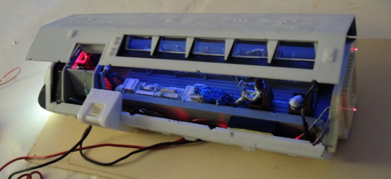

Moonbus 2001 - Page 3 Empty Re: Moonbus 2001
Message par Manchu Sam 12 Sep 2015 - 12:59
Moonbus 2001 - Page 3 Dscn0916
Petit problème avec la partie avant du kit, ça jointe mal, obligé de combler avec de la carte plastique, ponçage en vue....
Moonbus 2001 - Page 3 Dscn0918
Les persos sont dans la cabine, j'ai remplacé les vitres des fenêtres par de la carte plastique plus limpide/ moins déformante que les pièces d'origines. Reste à connecter le plafonnier et je referme le couvercle !
Message par Manchu Dim 13 Sep 2015 - 22:25
J'ai refermé le couvercle ce soir ! Non sans un petit ennui et une frayeur !  En enfonçant tous les fils et connections de chaque coté de la cabine, j'ai fait un test lumière ( j'en fait à la moindre opération, c'est un peu le flip :) et un feu arrière ne marchait plus, la fibre cassée, sans doute en comprimant tout le bazar. Plus possible de la faire passer sous le plancher, elle passe au fond de la cabine conte le plafonnier ( mais à fallu refaire les deux du coup. Et la frayeur: le test lumière montrait que le plafonnier n’éclairait quasiment plus, j'ai dessoudé les connections pour refaire un branchement direct sur la batterie, pareil !Grosse déception, tant de boulot pour ne plus voir ce truc :(  Jusqu’au moment ou j'ai eu l'idée d'utiliser une autre batterie , et là soulagement c’était OK, pas assez de jus en fait !!
Donc voilà, l'engin est refermé. Quelques photos pour le fun dans la pénombre et dans l'obscurité totale ( pour découvrir une fuite de lumière rouge sous les vitre, mais ça devrait se régler avec une couche de noir ! )
L'effet me plait bien, mais c'est visible dans l'obscurité presque complète ! Merci à ceux qui m'ont titillé pour ajouter les phares et les feux arrières, vous aviez raison :)
La fin du montage va être classique...
