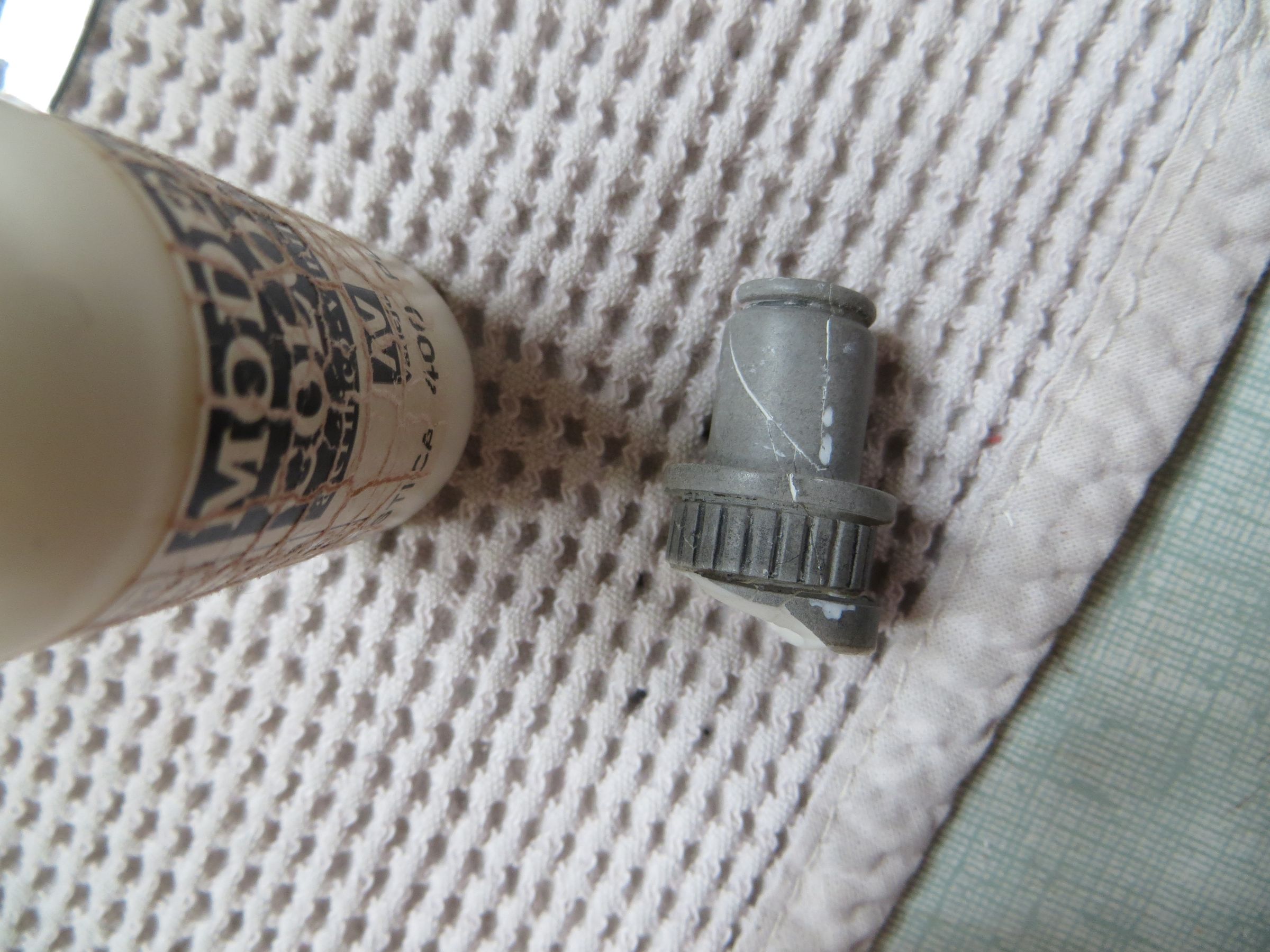

- Le plexiglass se colle tout simplement au choloroforme. Le hic, c'est d'avoir chez soi, car que c'est très compliqué d'en obtenir de nos jours.
Ca fond les 2 côtés en quelques secondes et ne laisse quasiment pas de traces aprés évaporation.
Par contre, il n'y a rien à faire pour les marques de cassures qui restent visibles, elles le resteront malheureusement (à moins de faire réaliser un capot sur mesure).

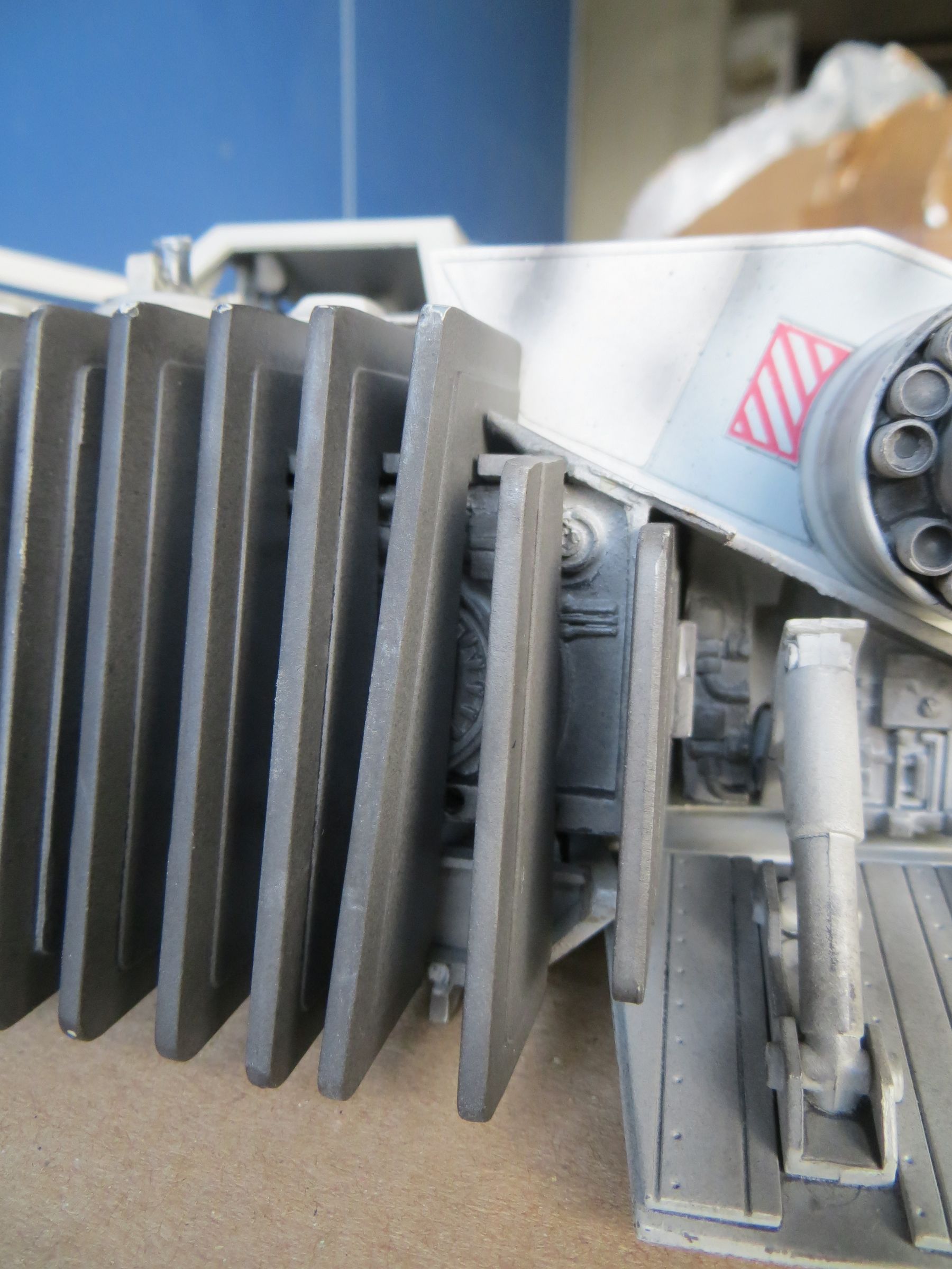

- la plaque de la grille de ventilation est tout simplement repositionnée. Elle n'est pas aussi bien fixée qu'avant car un picot est cassé, mais ca ne se voit pas.

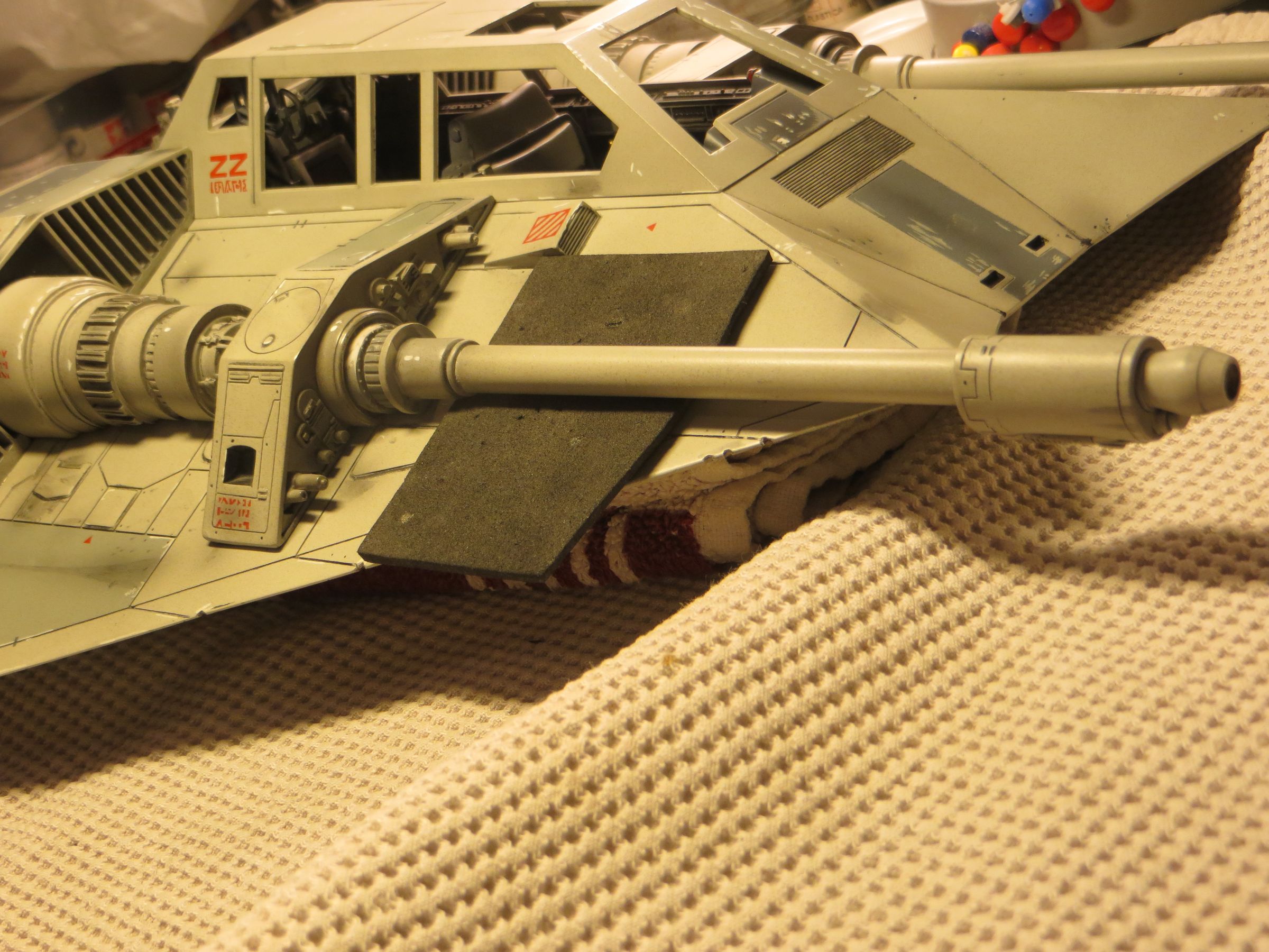

- sur le canon gauche, dont l'embase est fendue, je préfère le laisser ainsi plutot que d'agraver la situation en essayant d'y toucher (ça résiste un peu), je préfère le repousser à fond. Ca ne se voit pas trop (juste une petite gissure) et a finalement s
- sur le petit canon arrière, j'ai fait doucement sauter les surplus de colle. Là où l'épaisseur était fine, je l'ai simplement grattée avec un stylo à fibre pour lui faire perdre son aspect brillant, et éviter d'avoir à repeindre. Un petit jus devrait fo
Le dessous du canon a par contre nécessité un ponçage, donc à repeindre.
Je ne vais pas le recoller mais seulement l'emboîter, en renforçant avec une petite tige.
- sur le canon droit.
Je recolle bout à bout les morceaux de l'emabse à la cyano. Les éclats manquant du petit bourrelet sont complétés avec un petit boudin de la colle bi-composant.
Les fissures sont rebouchées au mastic plastique à figurines, puis du mastic cellulosique de finition si nécessaire.
Il est ensuite recollé à sa place sur le modèle (et mastic..) Il reste quelques marques, mais je préfère ne pas trop insister.
Pour rallonger le canon, j'ai percé l'extremité (et cassé plusieurs mêches dans l'opération...) pour y visser en force une vis à bois. L'idée est de prendre ensuite tout ça avec de la résine coulée dans le logement.

Restait donc une opération délicate, le recollage du canon.
Tout d'abord, je protège la bête.
Ma première idée était d'utiliser de la résine PU (polyuréthane) pour combler en même temps le logement.
Au dernier moment, j'ai choisi plutôt de la colle polyester bi composante.
Et ca a été une très mauvaise idée car avec un temps de prise trop long, un résultat pas assez solide, la fausse manip arriva et l'embase s'est redécollée :(
Donc, après nettoyage et une coulée de résine PU, 30 min plus tard, ça tient maintenant nickel...
Maintenant et il faut reponcer et remastiquer les fissures...

Travail de fou que tu as commencé là!
Beau résultat bravo!

Comme neuf, bravo!

Jolie restauration, bien que je trouve tes kits beaucoup plus beaux,
Par contre on dirait que tu as oublié le plaque du radiateur arrière désaxée

DV a écrit:Jolie restauration, bien que je trouve tes kits beaucoup plus beaux,
Par contre on dirait que tu as oublié le plaque du radiateur arrière désaxée![]()
Merci du double compliment DV
Ici, il s'agissait de remettre l'objet à neuf, pas de le repeindre à ma sauce
Le weathering pourrait certes être amélioré (traces, écailles de peinture) pour des pinailleurs comme nous, néanmoins je le trouve quand même franchement bien réussi pour un objet de série.
Bien vu, effectivement j'ai oublié de remettre la plaque du radiateur avant la photo. elle se re-déboîte rapidement lors des manipulations. L'un des picots est cassé, et je ne voulais pas forcer sur le second car il résistait. Maintenant qu'il est sous son plexi, elle bouge plus la bougresse !
