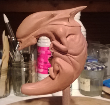

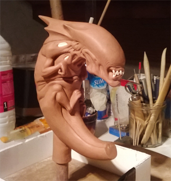

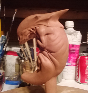

Voici un peu l'avancement de ce projet, pas mal de modifications, il prend forme petit à petit, et j’apprécie vraiment cette matière.
Je cherche encore un peu la forme générale du crâne mais je pense ne pas en être loin smily4
