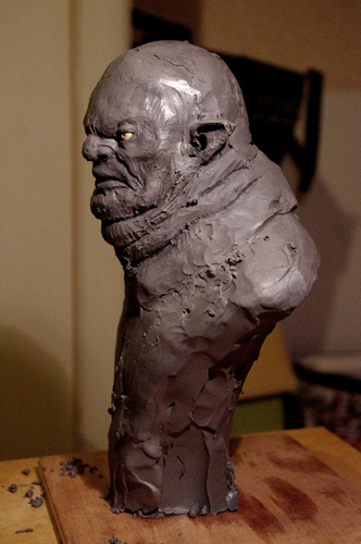

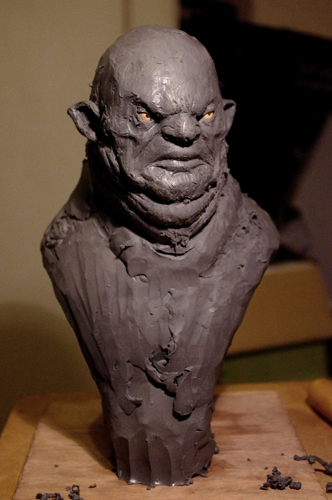

Voici une pièce que j'ai commencé il y a qqs temps deja.
Elle est faite en plastiline grise de dureté 40 (très souple, un peu trop d'ailleurs...)
Travail sur le gouâtre :
Je voulais que sa peau possède a divers endroits (crane, arcade, épaules) une sorte de protection, comme des epines grossières.
Je vais mouler cette pièce en élastomère PU pour ensuite la tirer en silicone, la peindre et la poiler je pense.
A bientot pour la suite.

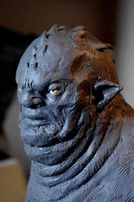

Voici un petit update de mes dernières sessions, Notamment le travail des textures :
Je vais bientot finir cette pièce. Il y aura encore a la fignoler et a finir la tête.
Ensuite, je publierais les étapes du moulage en silicone rtv 181, du 1er tirage en résine ou en platre ; du remoulage en élastomère PU et du tirage en silicone.
Et bien sur la couleur et le poilage si il y en a.

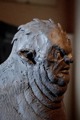

Voici la suite de mon travail de textures :
Suite a la publication de ces images sur un forum, quelqu'un m'a dit que je devrais mettre plus de matière sur les pecs, qui devraient tomber comme au niveau du goitre.
En regardant des fotos d'homme gros de profils, je me disais peut ê qu'il manquerait de la matière au niveau du torse et du ventre. Cependant je l'aime bien tel qu'il est la. Alors je suis un peu perdu, surtout que j'ai quasiment fini les détails..
Pouvez-vous me conseiller a ce sujet ??

@megawatt : dsl, j'avais zappé ta question.
Ebin pour les textures c'est simple ; je prend de la plastiline que je dillue avec de l'essence F pour la rendre un peu pateuse mais pas trop.
Ensuite avec un pinceau fin j'applique un par un les micro points pour faire cette texture chair de poulet.

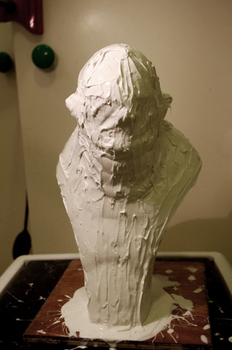

Avant de mouler ma pièce de plastiline en silicone je vais "protèger" la sculpture, notamment les details, d'éventuels marques que pourrait laisser le pinceau. Je vais donc passer 2 à 3 couches de vernis satiné. Et je vaporise à 30cm de ma pièce de manière à ne pas boucher les détails.
Je vais par la suite préparer du silicone. Ici ce sera du RTV 181 que je catalyserais à 5% et que je fluidiferais à 10% d'huile de silicone pour une meilleure souplesse. je vais prendre 60g de silicone.
Première couche :
La deuxième couche toujours à 5%:
Ces deux premières couches vont former la couche d'impression. Celle qui va prendre les détails.

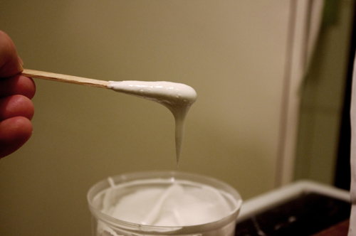

A partir de la 3ème couche, je vais épaissir le silicone en y ajoutant un agent thixotropant.
A ce stade, il faut que la consistance du silicone soit très crémeuse, comme du fromage blanc.
Je vais ainsi utiliser 120 grammes.
J'applique a la spatule la 3ème et la 4ème couche.

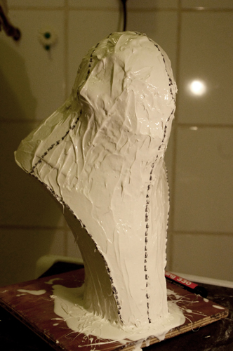

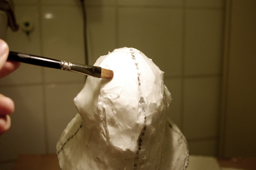

Après, je vais délimiter les parties de ma coque en bandes platrées (trait noir).
Sur les fotos, j'en ai fait 4 mais je vais en faire trois : une qui va couvrir le dos et deux qui couvriront l'avant.
Ensuite, je vais boucher les trous de ma membrane avec du silicone sanitaire.

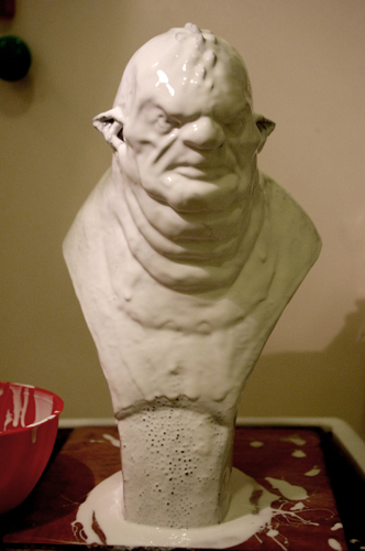

Je viens passer de la vaseline sur la membrane en silicone de manière à ce que la coque de renforts en bandes platrées ne se colle pas au silicone.
Après je viens édifier ma coque. Et pour faciliter la libération des parties de platre, je viens disposer des cles en plastiline.
IMPORTANT : ne pas oublier de vaseliner au niveau des arètes de chaque partie de votre coque sinon les parties seront soudées entre elles.
Une fois votre coque construites et sèche, je vais libèrer chaque partie de manière à pouvoir libèrer ma pièce de sont étreinte de silicone. je vais donc couper la membrane en zig zag (trait rouge) pour faciliter le replacement du plan de join, sans que ca ne baille.
Ensuite je vais remettre la membrane dans sa coque en platre, l'enrouler de scotch, le mettre dans un carton et vous pouvez préparer de la résine pour la coulée !!!
J'éspère que ce pas a pas vous aura plu. N'hésitez pas à me dire si une chose n'a pas été clair.
A+ pour un nouveau post.

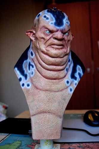

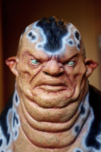

Me revoila pour vous montrer mon test de schema de couleurs sur un tirage foireux de mon troll.
je suis d'abord parti sur une base couleur chair.
Ensuite j'ai fait des mouchetis de rouge, vert olive (pour casser le rouge) et bleu.
Avec un aéro j'ai passé de la couleur rouge et bleue dans les creux, les plis.
Pour finir j'ai fait les details : yeux, tatouage, veines.
A+ pour la version finale et peinte du monstre !!
