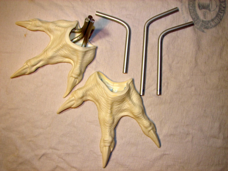

J'ai décider de commencer par les pieds. J'ai du refendre le pied gauche pour enlever une mince bande de vinyle et ensuite de recoller bord a bord, le dessous étais trop déformer, trop de vinyle même a chaud impossible de lui donner une forme correcte.

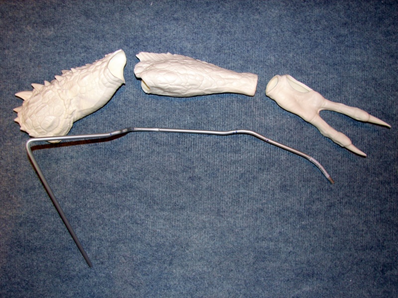

ensuite préparation des tiges aluminium de 8 partant du bout de chaque griffe pour remonter dans la cheville, pour garder les tiges en position collage a la cyano
Il y a un gros travail de préparation de toutes les pièces, le plus dur et de savoir jusqu'où il faut enlever de la matière pour avoir une jointure la plus parfaite possible, on y passe quelque heures.

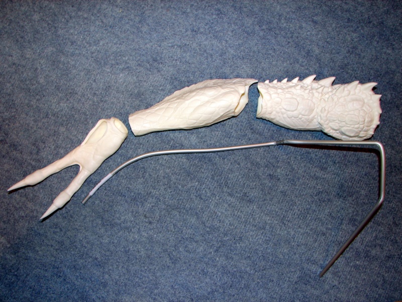

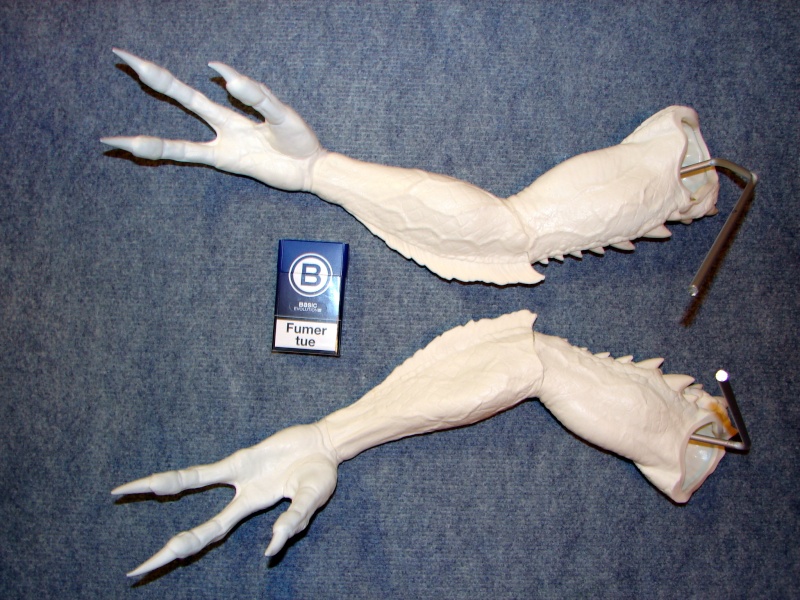

Bras droit: L'idée et de faire une tige qui part du bout de la griffe centrale de la main, la faire remonter jusque sous l'aine et de redescendre au milieu du corps jusqu'au niveau du bas des jambes pour la noyer dans 10 centimètres de résine pour avoir une armature assez solide mais a la fois un peut flexible. Autant dire que cela ne fus pas chose facile. Tout d'abord faire en sorte que les 3 parties du bras est des jointures le plus exacte possible, présentation des pièces a chaud pour rattraper les petits jeux.
Ensuite je forme petit a petit la tige en tenant tant bien que mal les trois parties et le corps

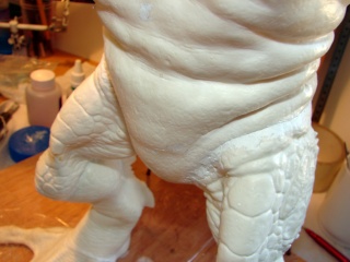

C'est vrais le plus gros défaut de ce kit et la position des pattes qui est vraiment mal faite, trop en avant et bien trop écarter .
Pour retravailler les pattes et leur donner une forme a peut prés convenable pour que la bestiole tienne debout a ce stade j'avais coller les jambes avec les pieds.
Donc après quelques heures a batailler avec les jambes et le corps on arrive a avoir un résulta très correcte.

Voila le bras gauche et sa tige

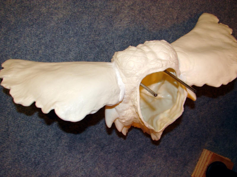

Voila l'armature des jambes partant du bas de la cheville et remontant dans le corps pour finir au niveau de l'entée de l'autre de façon a ce quelles soient noyer dans le bas du corps plus tard. Vous aurez l'occasion de le voir un peut plus tard sur d'autres photos
Mise en place des tiges en inox et alu collées dans les pointes des crêtes et remplissage silicone pour joint industrielle.
Petites tiges de inox en 3 mm pour les pouces, tiges des oreilles 5mm inox.
Bien sur ne pas oublier de bien préparer les pièces au paravent

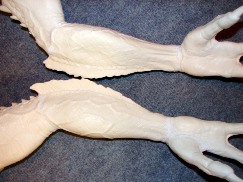

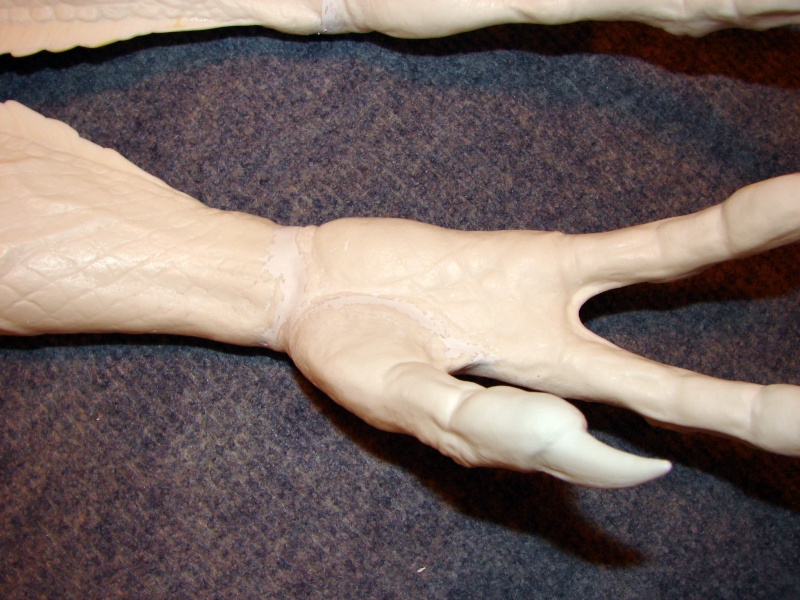

Milliput des bras et des pouces, au passage j'en profite pour reperdre les bulles et des défaut
Maintenant les joints fini, bras, mains et pieds
En premier je commence par les grattés pour enlever le plus gros ou faire certains détails, ensuite ponçage au papier a l'eau grain 500
Voila la tête avec les 2 oreilles collées.

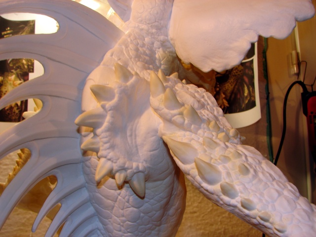

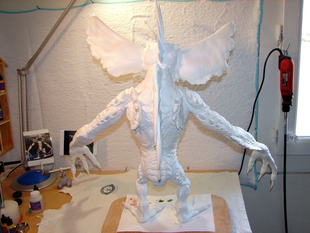

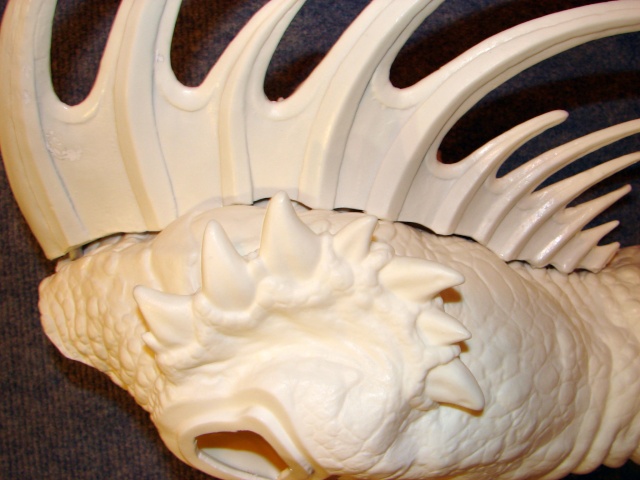

Pour la crête dorsale, voila ce que ca donne.
On peut voir que même bien taillé et former a chaud, pour ce la j utilise l'eau chaude de la douche et divers bac pour faire trempées les pièces, cela les ramollis juste ce qu'il faut et pour les refroidir avec un ventilateur et en soufflant dessus.
On constate qu'il y a beaucoup de jour a combler, J'ai aussi fait la découpe du passage des bras et des jambes, ainsi que de corriger les quelques défauts du buste
La crête jointée et poncer; j'ai opté pour une liaison entre la crête et le dos pour un joint lisse comme si elle sortais du dos pour faire un style peau qui rejoint les écailles.
Cela me donne un peut plus de poids pour peaufiner la position des pattes

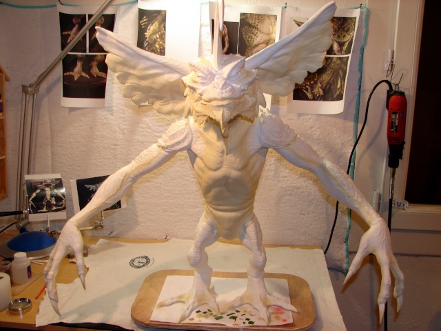

Re: Gremlins evil kit vinyl 1/1
Collage du premier bras avec un savant petit calage pour alléger un peut le poids pendant le séchage.
Tige de renfort en inox 8mm qui remonte pour avoir une bonne prise dans la tête
Jointures grossières des jambes
Collage du deuxième bras avec calage. Une fois la colle sèche je pose juste la tête pour avoir pratiquement tout le poids pour faire les derniers ajustement de la position des jambes c'est pour cela que j'ai couler la résine pas plus haut que la moitié du tibia ce qui permet de lui donner une très bonne stabilité
Vue de l'intérieur avec au fond la résine
Ça monte, ca monte pour la résine j'ai opter pour de la polyester type ECO car je trouve quelle a un plus faible dégagement de chaleur que d'autre
Remplissage du bras a la mousse, pour aller jusqu'au fond de chaque doigts j'ai emmancher un bout de 60 cm de tuyau pneumatique de 8 mm et petit a petit je suis remonter pour combler tout les vides
Joints des jambes poncés, il me reste a graver les sillon
Un petit avant gout, la tête est collée
Jointure de la crête de la tête, on vois bien quelle est a l'envers
Maintenant c'est l'heure de la douche, j'espère qu'il va ce multiplier.

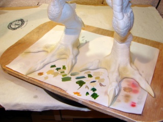

Avant de commencer la peinture un bon dernier nettoyage et dégraissage de la bête?
Pour cela j utilise du vanysh oxi action, ainsi que brosse a dent et éponge gratounette le tout arroser a l'eau tiède.
Sous couche en blanc passé a l'aéro pour bien faire ressortir les détails .
Petite astuce pour pour pouvoir travaillé la peinture tout en pouvant tourner au tour de la figurine pour cela j utilise un plateau tournant en plastique pour télé avec une planche par dessus

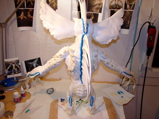

Petit récapitulatif:
Résine jusqu'au niveau du nombril pour une bonne assise
Crêtes remplis au silicone pour tirer un peut de poids en arrière
Buste, tête et bras a la mousse

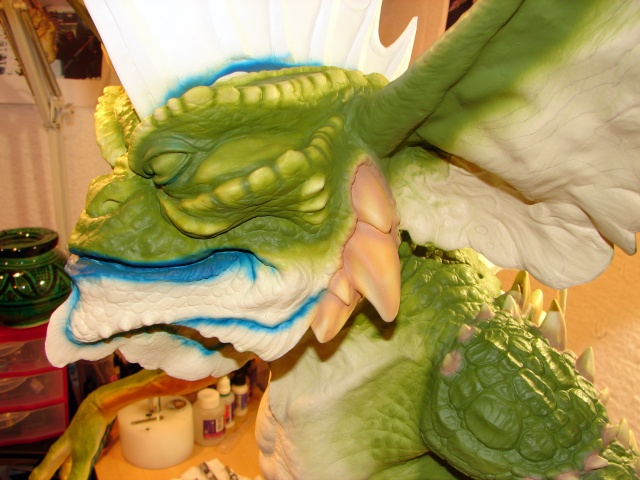

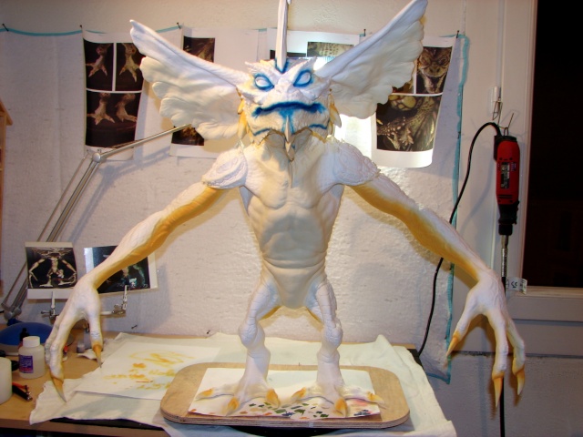

Voila enfin la première couleur
Je commence toujours par la couleur la plus claire pour jouer sur les dégradés par la suite
Et la je me suis dis pourquoi ne pas lui faire le contour des crêtes en bleu ainsi que la bouche et le contour des yeux
Et maintenant la couleur jaune

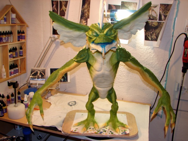

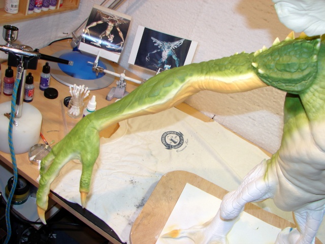

Passons a la couleur verte avec un dégradé sur le buste, au niveau des mains et de la tête
Ca y est enfin la couleur verte fini ( beaucoup d'essais et de mélange pour arriver a avoir la teinte que je veux et pour chaque couleur c'est pareil )
Vue d'ensemble des ombrages des griffes et des pointes après on passe aux gros plan

Pour la peinture tu t'es inspiré du modèle résine de NECA on dirait ?
Jocelyn
- Nombre de messages : 2536
Et oui je l'avoue, j'ai pris modèle sur la statue résine de NECA
Je trouvais qu'il avais de jolie couleur, des détails et bien fini

Phantom, combien de temps il t'a fallut pour faire la sous-couche à l'aérographe ???
Vu la surface tu as du y passer deux jours...!!!
Ce la ma pris un peut plus de 5 heure. Avec buse et aiguille de 0.5 mm, un gros débit et une pulvérisation entre 5 et 10 cm.
Au bout d'un moment on ne vois plus trop les zones faites ou non d'où l'importance et d'avoir une bonne lumière d'appoint bien que la meilleur sois celle du jours
