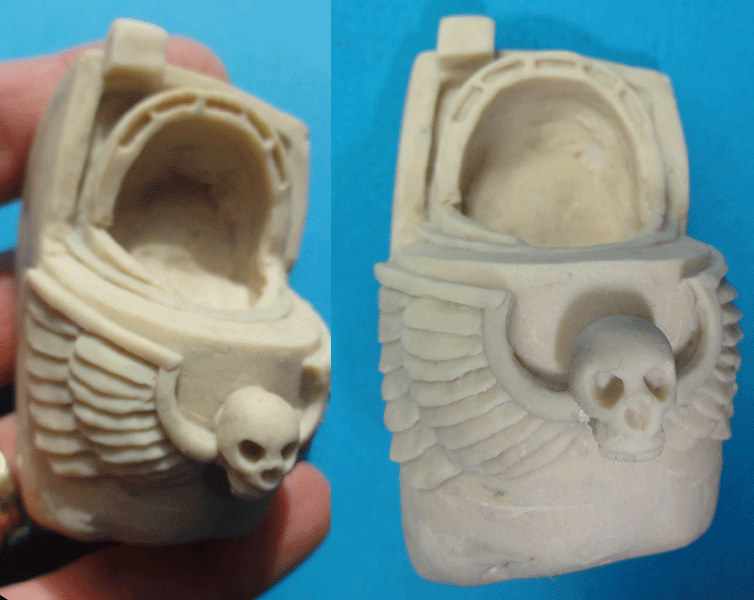

Tout a démarré qu’en Fetchou à proposer des bustes au 1/9
Ça ma désider a me lancer
Je touche dans beaucoup de matière dans le modélisme
Mais la sculpture je n’ai jamais osé
Donc voilà ma toute première création en sculpture
Alor tout d’abord je pars de quelque chose de simple et pas trop compliquer comme forme
Voilà pourquoi j’ai choisi un buste de TERMINATOR de Warhammer 40
J’ai opté pour la pâte flimo (de plus que j’avais ça en stock) qui une fois cuite elle ne bouge plus et me permet de continuer sans tout casser et écraser les détails
Donc voilà après plusieurs jours à travailler dessus
Je suis asse comptent de mon résulta
Bien sur rien n’est fini je dois encore faire pas mal de retouche
Place aux photos

Donc n’hésitez pas à me donner des conseils et des critiques pour pouvoir m’amélioré sur le prochain model

(Denis Simon)Buste de  Warhammer  terminator 40 Empty Re: (Denis Simon)Buste de Warhammer terminator 40
Message par Fetchou Jeu 10 Mar 2011 - 13:17
Tu t'est trés bien débrouillé je trouve. Par contre il va te falloir peaufiner les surfaces de l'armure, elles doivent être bien lisse, les parties droites biens rectilignes et sans défaut de surface. Sur une armure c'est hyper important pour l'aspect une fois peint. une armure c'est rigide, pas comme un corps, donc les surfaces doivent être trés tendues.

Message par Youli Jeu 10 Mar 2011 - 15:59
Je dis "chapeau", parce que moi j'en ai acheté de la FIMO, pour faire des crânes, et bien outre que je touche pas ma bille du tout avec cette matière là, j'arrive pas à la sculpter facilement, contrairement à de la plastiline, c'est trop mou, ça se lisse pas au doigt ou alors on laisse des marques immondes, et surtout, surtout, faut chauffer pour que ça se ridigifie, ce qui ne m'autorise aucune fantaisie de mélange, et tout...
Comme tu t'y es pris ? On a l'impression qu'il y a une structure quand même sur laquelle tu aurais mis la pâte. Allez dis dis dis !!! smily2 smily2

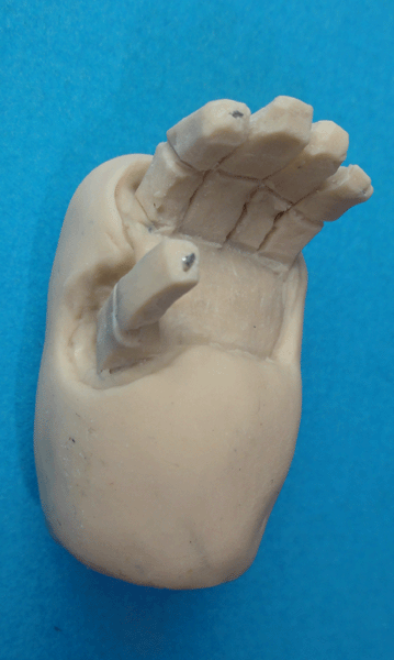

Message par denis simon Ven 11 Mar 2011 - 9:33
Merci à vous pour les compliments
Ça encourage pas mal à ne pas baisser les bras smily4
Et bien comme je ai écrit sur le poste de ROBDY
J’ai acheté un DVD qui aide à connaitre quelque astuce vue que je n’ai jamais sculpter au paravent
J’ai donc fait quelque essai pour voir comment ce manipule cette FLIMO et crée un volume
Donc quelque parties on reçut un renfort pour solidifier et aidée à l’emboitement comme les épaules
La main a aussi reçu un renfort pour maintenir les doits qui sont assez fragile
Une fois le tout recouvert et modeler de FLIMO
Je procède à un lissage qui se fait au white-spirit avec un vieux pinceau
White-spirit dissout la FLIMO donc il faut procéder par petite zone
Le white-spirit s’aire aussi à faire tenir la FLIMO fraiche sur une parties déjà cuite
Ensuite je passe à la cuisson sur une plaque métallique prévu pour le four traditionnelle
Je cuis les pièces 30minutes à 130°
Je l’aise refroidir et en suite je peux reprendre le travail dessus
Rien de très compliquer la seul chose est qu’il faut cuire donc allumer un four à chaque fois
Donc je travaille sur toute les pièces pour ne pas à avoir à allumer le four tout le temps smily20

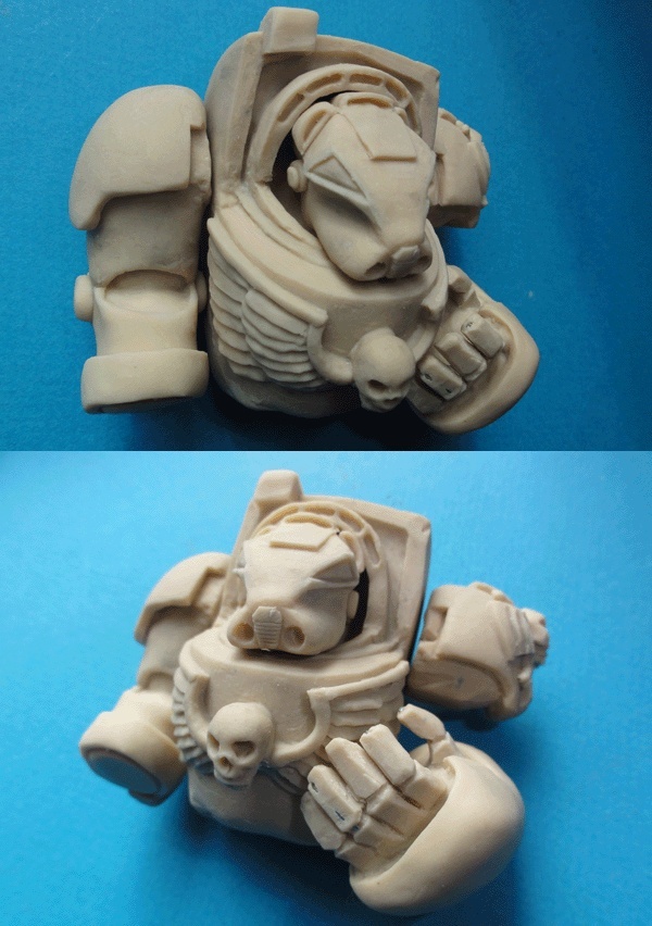

Message par denis simon Jeu 5 Juil 2012 - 10:13
Je ré-déterre mon ancien poste non fini qu’il va bien falloir finir un jour
Donc voilà une toute petite avancer sur mon buste qui n’est pas des plus faciles pour moi
Il y a pas mal d’erreur de symétrie à rectifier ou à cacher donc beaucoup de travail encore sur ce buste
Donc voilà la photo
De derrière ou on remarque bien le problème de symétrie sur le haut
Que je compte rectifier avec une cape pour tout cacher
(Denis Simon)Buste de  Warhammer  terminator 40 114

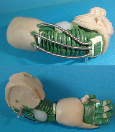

Le casque
(Denis Simon)Buste de  Warhammer  terminator 40 215
Le bras droit avec un bracelet fait avec des billes de roulements
(Denis Simon)Buste de  Warhammer  terminator 40 314
Le bras gauche équipé de durite faite en corde de basse
(Denis Simon)Buste de  Warhammer  terminator 40 415

Message par DV Jeu 5 Juil 2012 - 11:11
Ben moi je dis chapeau bas comme le Youli, je hais la pâte Fimo, ceux qui parviennent à faire des trucs sympas avec cette matière m'ont toujours épaté.
A part des griffes ou des dents pour des bestioles en latex j'ai jamais rien pu en tirer de bon;
Modelage aléatoire qui ramollit au four, pas facile à sculpter ou poncer, la galère pour faire des pièces symétriques...
Denis je te conseille vivement le Milliput sur base en bois pour ce genre de travaux,
D'autre part si ta pièce est destinée à être moulée tes trois durites en corde de basse sur le bras gauche présentent trop de contre dépouille, soit tu les plaque sur le bras en les mastiquant soit tu les vire en laissant les trous pour les placer, quitte à fournir un petit bout de corde de basse dans le kit.

Message par denis simon Jeu 5 Juil 2012 - 11:20
DV a écrit:Ben moi je dis chapeau bas comme le Youli, je hais la pâte Fimo, ceux qui parviennent à faire des trucs sympas avec cette matière m'ont toujours épaté.
Merci de tes conseils mais je ne pense pas faire de tirage en série de ce model
Trop d’imperfection sur cette pièce
Et de toute façon je vais changer de pate de sculpture pour une double composent mais pas le Milliput je n’aime pas travailler avec
Plutôt du Magic sculpt pour mon futur projet

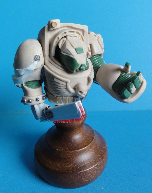

Message par denis simon Dim 30 Juin 2013 - 16:12
Bonjour  à tous et merci de vos compliments
Ça va faire un an que je n’ai pas touché ce buste donc parie perdu pas fini dans les temps
Voilà-je ressort mon buste pour le finir une fois pour tous
J’ai donc fait une épée tronçonneuse et rajouter quelque détails depuis la dernière fois
Bon rien n’est fini encore mais au moins ça avance
Voilà ce que ça donne sur son socle
