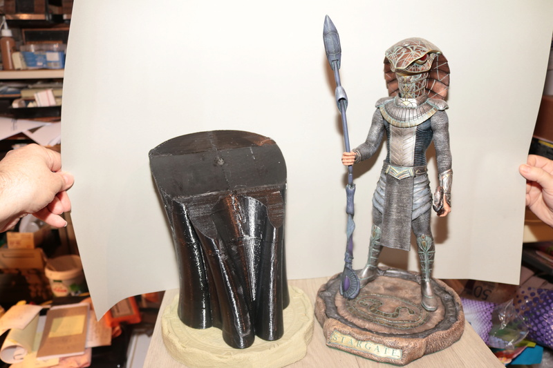

a force de faire du stargate et encore du stargate, régulièrement on me demande de faire une porte à l'échelle des personnage au 1/5 éme ce qui ferais une porte de 1 mètre 20 sans compter la stèle et les escaliers environ 40 cm de plus ... et ben on m'a demandé d'en faire une avec le DHD en plus et 5 personnages .
voila il veux cela sans tout le décor mais la porte, DHD, stèle et escalier.
j'ai donc glané un max de documents pour avoir le plus de détail possible .

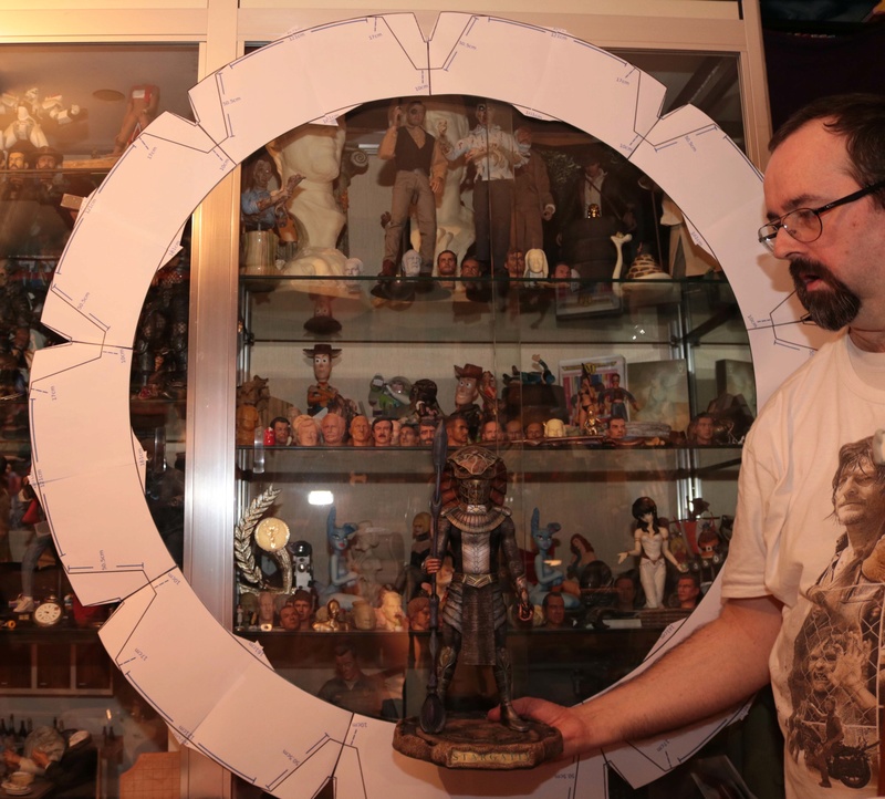

pour vous donner une idée juste de la porte j'ai fait un gabarit en papier avec un personnage
donc pour le DHD j'ai trouvé un fichier 3d pour avoir une base de travail
le cadran coupé pour adapté a ma taille d'impression
le pied entier
et le pied imprimé et couper
montage du pied et du clavier

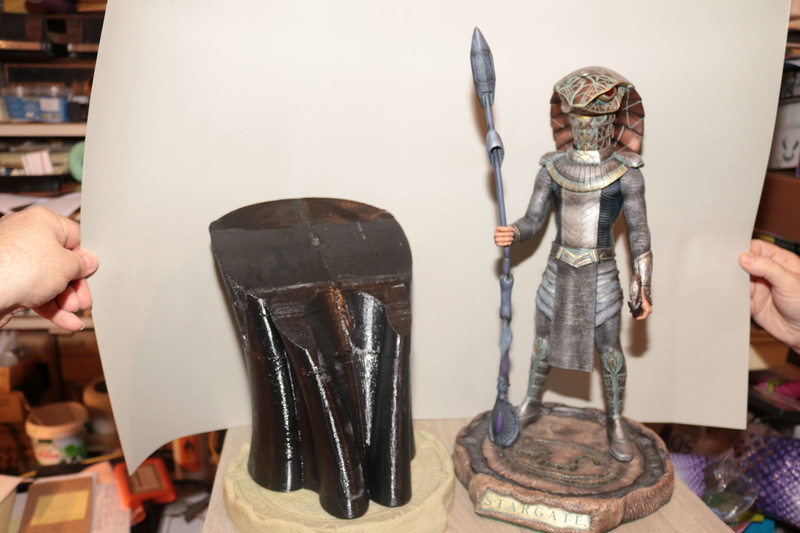

vérification de la bonne échelle avec un jaffa
j'ai du utiliser environ 3 bobines pour imprimer tout cela ...
après impression je me suis aperçu que le cadran ne correspondait pas vraiment à la réalité du modèle utilisé dans la série
et oui une semaine d'impression et une bobine et demi de gâchè... on ne gagne pas à tout les coups.

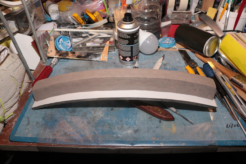

j'ai donc reprit ma vielle méthode gabarit carton et ensuite habillage avec de la pâte de sculpture
voila pour le DHD ou j'en suis pour l'instant .

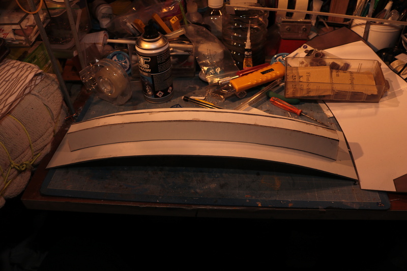

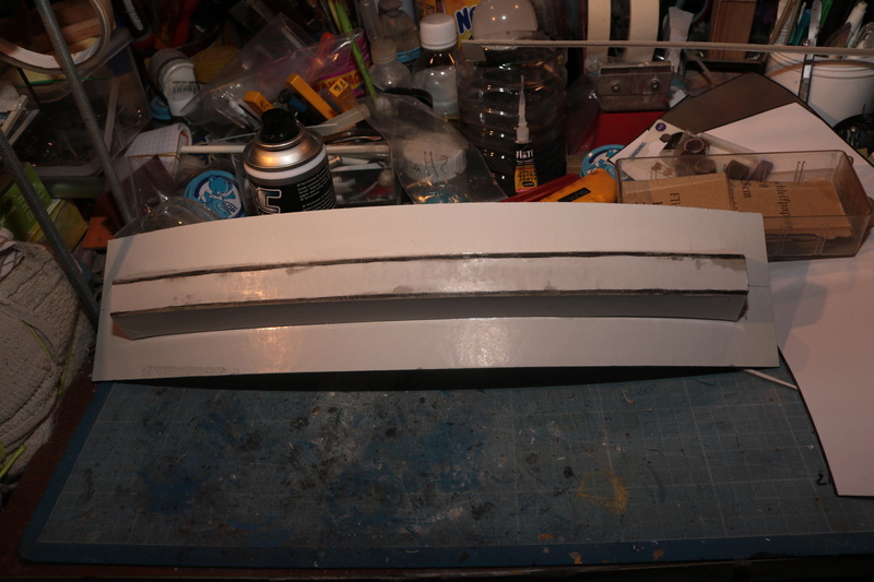

je commence donc par la partie extérieure base carton comme d'habitude et sculptey pour faire la bande de base puis habillage avec du gros papier bien épais

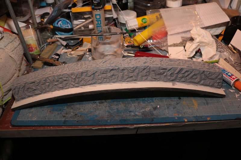

et la partie intérieure j'ai crée un motif puis moulé et tiré assez de pièces pour en faire une bande
le pied entier

ben oui en creux a chaque fois mais je ne peux utiliser que des bobines fabricants , les génériques bouche régulièrement la buse , je ne peux pas changer les températures de travail ..
et oui j'utilise très souvent cette technique , j'ai eu beaucoup de perte et d'essai raté sur des parti du clavier le fichier de base était très merdique ,et des parti avait beaucoup beaucoup de problème , sur ce coup la j'ai vraiment gaché et perdu du temps ..bref passons , du coup je regarde a deux fois maintenant avant d'imprimer et choisi avec parcimonie comment j'imprime ( trouver le meilleur positionnement d'impression , la vitesse , l'epaisseur etc...) , mais le DHD est vraiment tres grand et gros je donnerais les dimensions quand j'aurais tout fini

si je fais un premier lissage au pyrograveur avec une tête plate , un bon masticage au putty gris et ponçage classique ensuite , c'est très efficace je l'ai fait pour les SDgates
je prend du fils ABS qui est bien solide et je passe une couche d’acétone pour le faire bien fondre .. et au pire je fait un moule perdu et un tirage en résine ... je montrerai le resultats de toute façon
