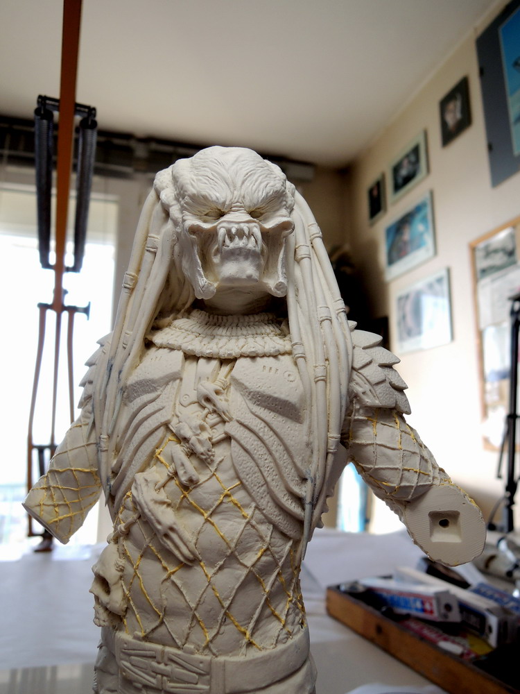

Bon!  voilà, j'ai replongé, 1 an après mon Celtic, il y a quelques temps, j'ai retrouvé le courage d'affronter la préparation de la résine ( Re-cast Thailandais via Ebay ). Même punition: bulles en positif ( à virer ) et en négatif (à combler ) sur le moulage, les manques à pas mal d'endroits, les trucs à refaire pratiquement de A à Z, avec en prime une résine bizarre, assez molle par endroits....Mais au final , il devrait avoir de la gueule.
Voilà l'engin en pleine préparation ( il y a des micro billes de résine dans tous les coins, plus on en vire, plus on en trouve !!! )
Predator Elder 0113
Predator Elder 0211
Là, le filet de camouflage est refait avec de la peinture à l'huile (parties jaunes ), j'ai aussi refait 2 ou 3 crocs...
Predator Elder 0311

J'ai déjà expliqué ça sur les posts de mon Predator Celtic ( sur ce forum début 2013 ) mais en gros il s'agit de prendre de la peinture à l'huile ( la Rembrandt est parfaite pour ça coté souplesse ), en prendre un peu sur la pointe d'une martre très fine, poser la peinture sur l’extrémité cassée d'une maille du filet et tirer en arrière la peinture pour obtenir un cordon de peinture, on peu faire comme ça 2 ou 3 mm ( en gros ce qu'il manque aux différents endroits du filet ), ça ne marche pas parfaitement bien à chaque fois, c'est un peu long mais avec un minimum de pratique, on y arrive. Si le cordon est trop épais, on peu l'affiner à la base avec du diluant. Le truc est de trouver la bonne consistance dans la peinture et vu le temps de séchage ( plusieurs jours ), on peut y aller cool sans stresser ...:)

Manchu a écrit:J'ai déjà expliqué ça sur les posts de mon Predator Celtic ( sur ce forum début 2013 ) mais en gros il s'agit de prendre de la peinture à l'huile ( la Rembrandt est parfaite pour ça coté souplesse ), en prendre un peu sur la pointe d'une martre très fine, poser la peinture sur l’extrémité cassée d'une maille du filet et tirer en arrière la peinture pour obtenir un cordon de peinture, on peu faire comme ça 2 ou 3 mm ( en gros ce qu'il manque aux différents endroits du filet ), ça ne marche pas parfaitement bien à chaque fois, c'est un peu long mais avec un minimum de pratique, on y arrive. Si le cordon est trop épais, on peu l'affiner à la base avec du diluant. Le truc est de trouver la bonne consistance dans la peinture et vu le temps de séchage ( plusieurs jours ), on peut y aller cool sans stresser ...:)
Intéressant, merci, ceci dit as tu pensé à mélanger à ta peinture un épaississant type Bentonite ( phyllo silicate d’aluminium ) avec un siccatif pour accélérer le séchage ?

DV, je ne connais pas le produit dont tu parles, mais je réalise quelque fois mes illustrations à l'huile et j'ai essayé pas mal de siccatifs pour accélérer le séchage, guère efficaces. C'est pour ça que les Alkyds ont été crées , pour aller + vite que l'huile classique au séchage.
Spoune, le meilleur moyen à ma connaissance, c'est Ebay US ( il y en a toujours qui trainent ), c'est comme ça que j'ai eu mes recasts des Predators, mais peut être que quelqu'un a un meilleur plan ...

Tu te trompes Fetchou , tiens prends le Tixogel VZ, C’est une bentonite, changée chimiquement, afin de lui conférer une haute capacité à gonfler. le produit est blanc jaunâtre, mais la poudre est transparente dans les liants.
Approximativement 0.5 à 1 % de Tixogel®, basé sur la quantité totale de couleur à l’huile, permet d’obtenir une consistance optimale.
Le Tixogel rend les peintures à l’huile ferme comme du beurre. Il prévient, l’écoulement des peintures, réduit la formation d’affaissements et augmente l’arrondi sous la brosse.
Recette :
Comme épaississant pour peinture à l’huile =
5 gr de Tixogel® sont broyés avec 30 gr de térébenthine, laissez se prendre en masse et alors mélangé avec 5 gr d’alcool éthylique.
Recette pour les couleurs de l’huile :
Ajoutez 0.5 % (du poids total de peinture) de Tixogel® au pigment, broyez comme d’habitude et alors ajoutez 1 % d’alcool éthylique.
C’est l’un des meilleurs structurants, pour peinture à l’huile et liants oléorésineux.

Pour en revenir à mon problème, c'est juste un problème de séchage, il faut être patient, éventuellement se mettre sur un autre projet en cours...Là je bosse sur la grande lance à système télescopique du Elder et quand j'aurai terminé, le filet sera largement sec!

Tu a déjà utilisé le gel structurant de pebeo?

Je suis aussi pour des solutions simples d'où m'a mention de gel, très simple d'utilisation et pouvant servir à ta technique. Tu peux aussi dessiner des filets et des pierreries ou bouton avec de la colle blanche.
Predator Elder Cine-m10
Predator Elder Empty Re: Predator Elder
Message par DV Lun 10 Mar 2014 - 20:58
C'est pas une mauvaise idée ça, merci Fetchou, en plus j'ai vu qu' il existe des plume minerve ou flacon-applicateur (Pébéo) que l'on peut utiliser avec le Gel acrylique brillant pour faire du cerne de faux vitrail super fin.
T'as aussi le Gallery Glass (Crystal Clear): Produit équivalent: Gel acrylique brillant en tube, plus liquide que le gel, mais devient transparent une fois sec.
La colle a bois ( vinylique ) existe aussi en gel, prise rapide (Transparente après séchage ) avec flacon et bouchon canule.
Bien plus simple d'utilisation que ma petite préparation au Tixogel VZ, je testerais ça sur une prochaine création.

Tient tient, c'est pas idiot du tout cette histoire de colle blanche....! ça va peut être me servir pour la lance du Elder ! :)

Non justement on utilise cette méthode sur des sculptures brut et après on peint normalement dessus. Le fait que la colle devienne transparente n'est pas obligatoirement un avantage! Il vaut mieux des fois teinter la colle pour mieux voir ce qu'on fait.
Toutes les broderies et ornements sont faits avec cette méthode sur cette figurine.

Il n'est donc pas indispensable de passer un apprêt acrylique avant de faire les détails quel que soit le support, je suppose que la peinture et le vernis assurent le maintient final, sinon teinter la colle est une bonne astuce je prends note,
