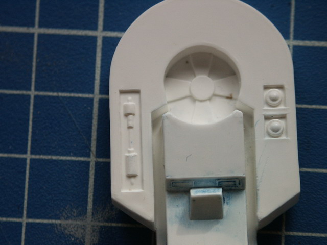

De mon côté, j'ai travaillé sur le pied central qui n'est pas du tout conforme lui non plus:
1-Repérage et découpe de la pièce:
R2-D2 - Page 2 Bd94a66d
2-Pose du fond de la goulotte:
R2-D2 - Page 2 13768e49
3-Pose des côtés de la goulotte:
R2-D2 - Page 2 407c782a
4-Les 2 côtés sont traités de la même façon, puis le fond de la goulotte est découpé de façon à fixer la jambe et qu'elle soit mobile. 2 pièces sont rapportées sur les côtés du pied:
R2-D2 - Page 2 133351a
R2-D2 - Page 2 69cf737c

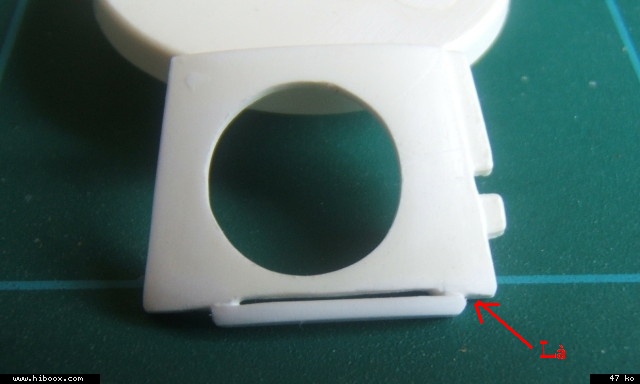

Sinon, marc, as-tu repéré la petite bague qui se trouve entre le bras et le corps ?
J'ai fait une sorte de tube en evergreen et ça donne ça:
R2-D2 - Page 2 11f5a70

Message par Fetchou Ven 30 Mar 2007 - 17:39
Oui je l'ai vue et elle est chromée d'ailleurs! ou tout au moins trés brillante!
Avant de coller le bras fait attention à la gravure qui y figure.
il faut regraver la séparation sur la partie arrondie supérieure. La gravure prolonge l'épaulement que tu vois sur la partie médiane.

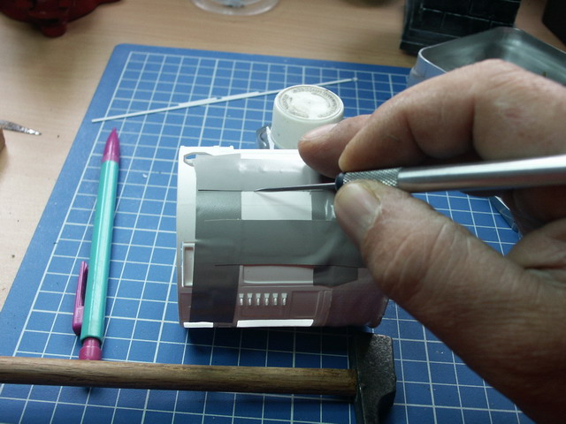

Comme à chaque WIP, je vous donne un petit truc.
Ici c'est comment réaliser simplement la gravure sur vos modèles.
Les modèles n'étant pas tout le temps plats on est parfois embêtés pour graver des plaques sur certaines parties courbes.
Je vous montre donc comment faire avec ici la gravure des aérations que l'on doit rajouter sur R2 sous chacun de ses bras.
On commence par tracer le contour de la gravure.
R2-D2 - Page 2 610
Aprés on utilise un scotch plastique assez épais pour délimiter la pièce.
R2-D2 - Page 2 810
Ce scotch étant épais il va vous servir de guide pour la gravure
R2-D2 - Page 2 911
La pièce que je représente ayant une bordure vous remasquez par dessus pour délimiter la bordure intérieure.
R2-D2 - Page 2 1011
Aprés avoir gravé l'intérieur vous pouvez démasquer et admirer votre nouvelle gravure.
R2-D2 - Page 2 1112

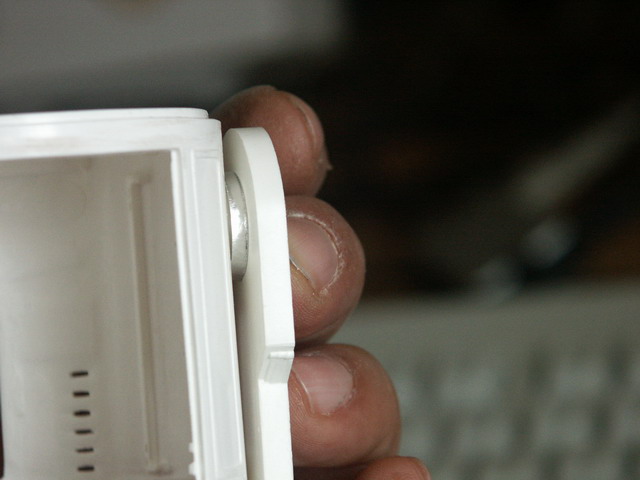

J'ai réalisé les jonctions bras-corps mais j'ai pris la version luxe: j'ai utilisé de l'alu fin au lieu du plasticarte, je gagnerai du temps sur le plaquage au bare-métal!
R2-D2 - Page 2 Pict0010
R2-D2 - Page 2 Pict0011

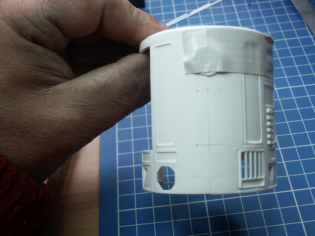

Message par Invité Mar 3 Avr 2007 - 21:42
Bon, je me suis remis à l'oeuvre sur notre petit ami....
Masticage des jambes
R2-D2 - Page 2 69afa3d8
Après ponçage, tracé des nouvelles gravures (avec la méthode du scotch, merci marc):
R2-D2 - Page 2 E1b5657d
R2-D2 - Page 2 Bcac001
