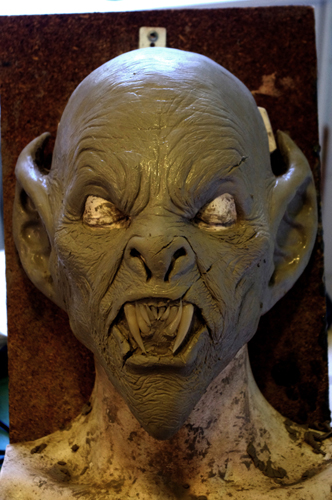

Salut à tous, je suis depuis qqs temps sur une sculpture de masque de vampire que j'ai sculpté en terre sur un positif en platre.
Il sera soit par la suite tiré en latex ou en silicone, donc moulé en platre ou en résine.... J'hésite...
Place aux fotos : après 6h45min de taf :
Masque de vampire qui sera commercialisé Mask_110

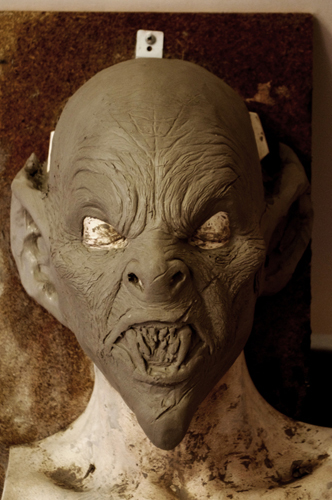

Après 3h56min de plus :
Masque de vampire qui sera commercialisé Mask_210
Il est quasiment fini.
NB : les dents sont en PREMO (pate polymère qui cuit au four).

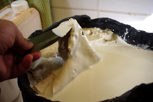

Me revoilà pour vous expliquer comment je procède pour sécher le masque de vampire en latex.
Lorsque le latex crème pendant plusieurs heures, il se forme une pellicule de peau sur la surface, il faut l'enlever.

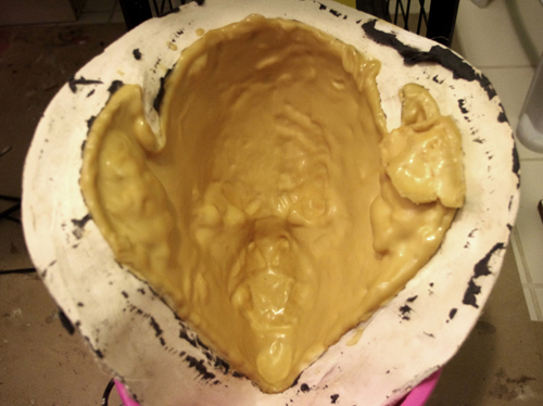

Ensuite on vient vider l'excédent de latex dans un seau pour le réutiliser plus tard.
Masque de vampire qui sera commercialisé Latex_12
Une fois le latex vidé, il ne reste plus que le latex crémé dans le fond du moule, qui va ê séché. J'ai utilisé un ventilateur pour ça.
Masque de vampire qui sera commercialisé Latex_13
Masque de vampire qui sera commercialisé Latex_14
Après une nuit de séchage, mon masque est bien sec. Je vais le démouler dans la journée.

Message par Fetchou Mar 23 Juil 2013 - 13:55
Comment sais tu que l'épaisseur sera bonne? Il y a une rêgle concernant la formation de la peau de latex ? (tant de mm par heure?)

Message par Invité Mar 23 Juil 2013 - 14:07
Ehbeh c en essayant qu'on sait si c bon. Comme j'en avais dja fait, je me disait que un peu plus d'une nuit ce serait suffisant...
EHBEH NON !!
Il se trouve que mon masque est trop fin, il n'a pas de tenue. Alors soit le latex est trop vieux et ne crème pas comme il faut, soit il n'a pas pu crémer correctement car il y avait qqch qui était sur le plâtre et qui empêchait le latex d'épaissir, soit le temps de crémage était trop court...
Donc je pense que je vais le laisser crémer 2 jours et demi.
