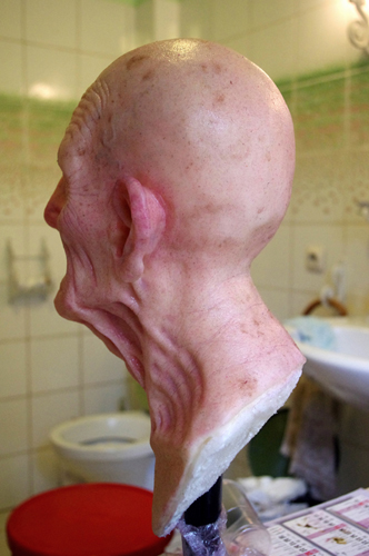

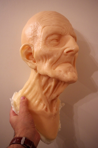

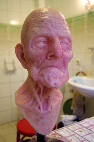

Me revoici pour vous montrer le travail de peinture sur un tirage silicone fait en ECOFLEX 0030 teinté dans la masse.
J'ai pris des pigments couleur chair que j'ai reteinté en rajoutant du vert du bleu et du blanc car ca faisait trop orangé.
J'ai mélangé la couleur à tout mon stock d'ecoflex (environ 1,00 kg) pis j'ai rotomoulé à trois reprises.
2X avec 300 g et la dernière avec 200. J'ai ajouté dans le mélange un accélérateur de prise pour silicone : le PLATCAT.
Quand ce fut bien vulcanisé, j'ai complèté avec de la mousse FLEX FOAM X et de la mousse dure en bombe.
Old man - Page 2 Cast_110
Old man - Page 2 Cast_210
Voici le tirage sorti de son moule :
Old man - Page 2 Cast_510
Old man - Page 2 Cast_610
Old man - Page 2 Cast_710
On en vient a la couleur. J'ai pour ce faire utilisé des pigments SILC PIG mélangés avec du PSYCHO PAINT dilué dans du TOLUENE.
J'ai d'abord fait des mouchetis de rouge avec un pinceau a poils ras.

Ensuite j'ai coloré avec un aéro les creux avec du rouge. Ensuite j'ai fait des mouchetis avec du vert olive, du bleu et du marron. J'ai aussi coloré les creux en rajoutant sur le rouge du bleu. J'ai fini par les grains de beauté et les veines (que je dois reprendre).

J'ai quasiment fini ma pièce, il manque encore qqs détails pis les yeux a faire.
Comme ca va ê un roi nécromancien déchu je vais lui faire des yeux laiteux, blancs avec la cataracte.
Pour la couronne, je pensais a une couronne d'os.
Et les cheveux je vais lui en implanter des longs et blancs/blonds.

Message par Fetchou Mar 4 Juin 2013 - 14:42
Via l'écran il fait un peu rosé. Tu devrai peut être passer un voile de vert transparent.

Message par Invité Mar 4 Juin 2013 - 19:24
C'est très classe!
Je trouve l'arrière du crâne vraiment top.
Je sais que les yeux et le cheveux vont ajouter beaucoup mais je ne le trouve pas assez "creepy". Peut-être que les yeux pourraient être rehaussés d'un peu de "rigor mortis" (bidouille ça avec un peu de rouge sang, de bleu, de marron et de noir).
Pour info quant à l'implantation, j'ai rencontré Mélanie Gerbeau la semaine dernière (son taff est juste EXCEPTIONNEL- pour ceux qui connaissent pas, c'est une perruquière, posticheuse qui travaille beaucoup pour le Cinéma, elle a bossé entre autre choses sur les faux tigres de "Deux Frères") et un de ses conseils concernant les vieux était de ne jamais faire une chevelure blanche uniforme (bon, c'est rapport à l'image, aussi...)
Et aussi surprenant que ça paraisse, elle implante pratiquement tout le temps avec une fourche!! (et non avec une aiguille à cran). Pour implanter plus plat, elle recourbe sa fourche à chaud.
Laurent.

@ fetchou : c'est du a la foto je pense...
J'ai bossé un chouilla sur les yeux. Ya encore du travail et j'avoue que c'est pas évident de bosser directement sur silicone.

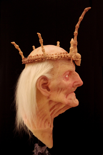

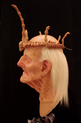

J'ai fini de peindre ma couronne : j'ai d'abord passé une couche d'apprêt blanche en bombe, après j'ai vaporisé du blanc ecru. Pis j'ai fait plusieurs jus que j'ai passé plusieurs fois pour donner de la profondeur en mélangeant du blanc écru, de la terre d'ombre brulée et du noir de mars. En allant du plus clair au plus foncé bien sur.
Ensuite j'ai fini par faire ressortir le relief avec du brossage a sec en utilisant du blanc écru et du blanc de titane.
Old man - Page 2 Prop_120
Old man - Page 2 Prop_211
Old man - Page 2 Prop_212
Old man - Page 2 Prop_213
Old man - Page 2 Prop_214
NB : on voit l'armature derrière car a la base c'est une couronne qui n'est pas reliée derrière. Pour dissimuler ca je vais enrouler du cuir autour pour faire une finition plus appropriée.

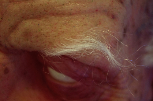

On en vient aux sourcils, hier j'ai bossé dessus pendant 5h25min. Comme les cheveux q j'avais n'étaient pas assez courbés, je les ai courbés moi même avec une tige d'allu, j'ai enroulé la mèche, passé de l'eau chaude dessus puis sèché au sèche cheveux.
Ca marche bien, merci a Virginie, la coiffeuse de l'école meta pour m'avoir donné ce conseil !!
Old man - Page 2 Poils_34
Old man - Page 2 Poils_35
Old man - Page 2 Poils_36
Old man - Page 2 Poils_37

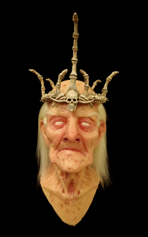

Et voici Azgul, le roi nécromancien :
Old man - Page 2 Fin_1_10
Old man - Page 2 Fin_2_10
Old man - Page 2 Fin_3_10
Old man - Page 2 Fin_4_10
Old man - Page 2 Fin_5_10
