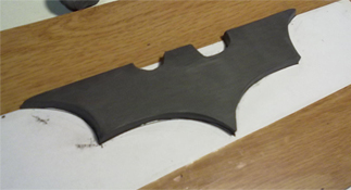

Bonsoir à tous,
Petit projet en parallèle du Gizmo 1:1 => Un Batarang tiré du dernier Batman.
Batman - Batarang 114Batman - Batarang 214
Plusieurs tirages en prévision avec différent coloris :
Noir mat / Noir brillant
Chromé
Version Or
et peut être une en version résine mélangé avec de la poudre d'aluminium, à voir
Bon c'est le début, la symétrie n'est pas encore là smily5

Tu devrais te faire un patron que tu décalques pour avoir la symétrie, et c'est peut être plus simple de découper ton proto dans du bois.

Message par Invité Mer 30 Nov 2011 - 7:47
En fait, la feuille blanche que l'on aperçoit sous la plastiline, c'est mon patron :D
J'avais fais le test une fois, pour une dague, taillée d'abord dans du bois mais je m'en étais mal sorti...
Je vais le faire en pâte, matière que je pense mieux maitriser, et ensuite je poncerais le tirage en résine pour avoir le meilleur lissage et les meilleurs angles possible.

Message par DV Mer 30 Nov 2011 - 10:51
Pour la découpe de bois ou plexi super précise, on trouve des scies à chantourner à partir de 50€ dans les magasins de bricolage.
( Bon c'est des chinoiseries un peu cheap mais déjà mieux qu'une scie sauteuse )
Ce n'est pas la solution de facilité que tu as choisi, surtout pour conserver une épaisseur uniforme sur ta surface, et ça t'oblige à faire deux moulages...

J'imagine que si c'est symétrique, tout ce que tu as à faire c'est de dessiner une aile, une moitié de tête, tu découpes dans un papier plié en deux, tu déplies, tu as un Batarang parfaitement symétique et hop !
Je sais pas s'il est comme ça dans le jeu, mais il me semble pas du tout crédible en tant qu'arme. Et pour une fois, je conseillerai vivement l'utilisation de carte plastique, ou de pléxiglas, le tout travaillé à la dremel et ses supers outils.

Message par DV Mer 30 Nov 2011 - 21:42
C'est pas con la carte plastique, avec un simple cutter en collant plusieurs épaisseurs tu peux arriver à un résultat honorable...
Vraiment étrange comme arme ceci dit d'autant plus qu"il semble exister " plusieurs modèles différents, tous adaptés à des situations différentes (explosif, radiocommandé, à trajectoire programmable,...)".

Message par Fetchou Mer 30 Nov 2011 - 22:36
J'ai utilisé la carte plastique en plusieurs épaisseurs pour créer les reliefs sur les lames de mon kit de shuriken AVP.
Pour moi c'est la meilleure solution pour ta pièce

Message par Youli Mer 30 Nov 2011 - 23:05
Solution qui est aussi celle des armuriers, des lames de métal, de différentes qualités, qui donnent des alliages puissants... La réalité rejoint le reproduction en "faux"...
Pour l'instant je vois pas plus simple. Y'aurait bien le carton plume, mais si c'est léger, c'est aussi fragile. Mais ça peut être recouvert, par exemple, de feuille d'aluminium.
Après tout, les sabres japonais des films de Samouraï était en bois recouvert d'alu collé au blanc d'oeuf !

Message par Invité Ven 9 Déc 2011 - 8:29
Merci à vous pour toutes c'est idées, je vais partir sur une base de carte plastique puis une épaisseur de carton plume, je ferais plusieurs moulages si nécessaire, et un peu de Milliput pour faire les parties biseautées.
Ça devrait être jouable :D
